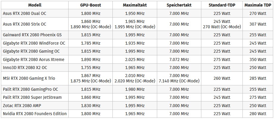

So, mein Board / BIOS hat wohl doch 225W PL und 238(240)W mit dem 106% Eintsellungsmaximum.
Also knapp 240W. Ob ich jetzt nur zum Benchen am BIOS rumfummeln will, weiß ich ehrlich gesagt nicht.
Es sei denn ihr hättet ein Founders-Edition Bios für mich, dass im Desktop-Betrieb die Lüfter ausschaltet :cool_alt::D

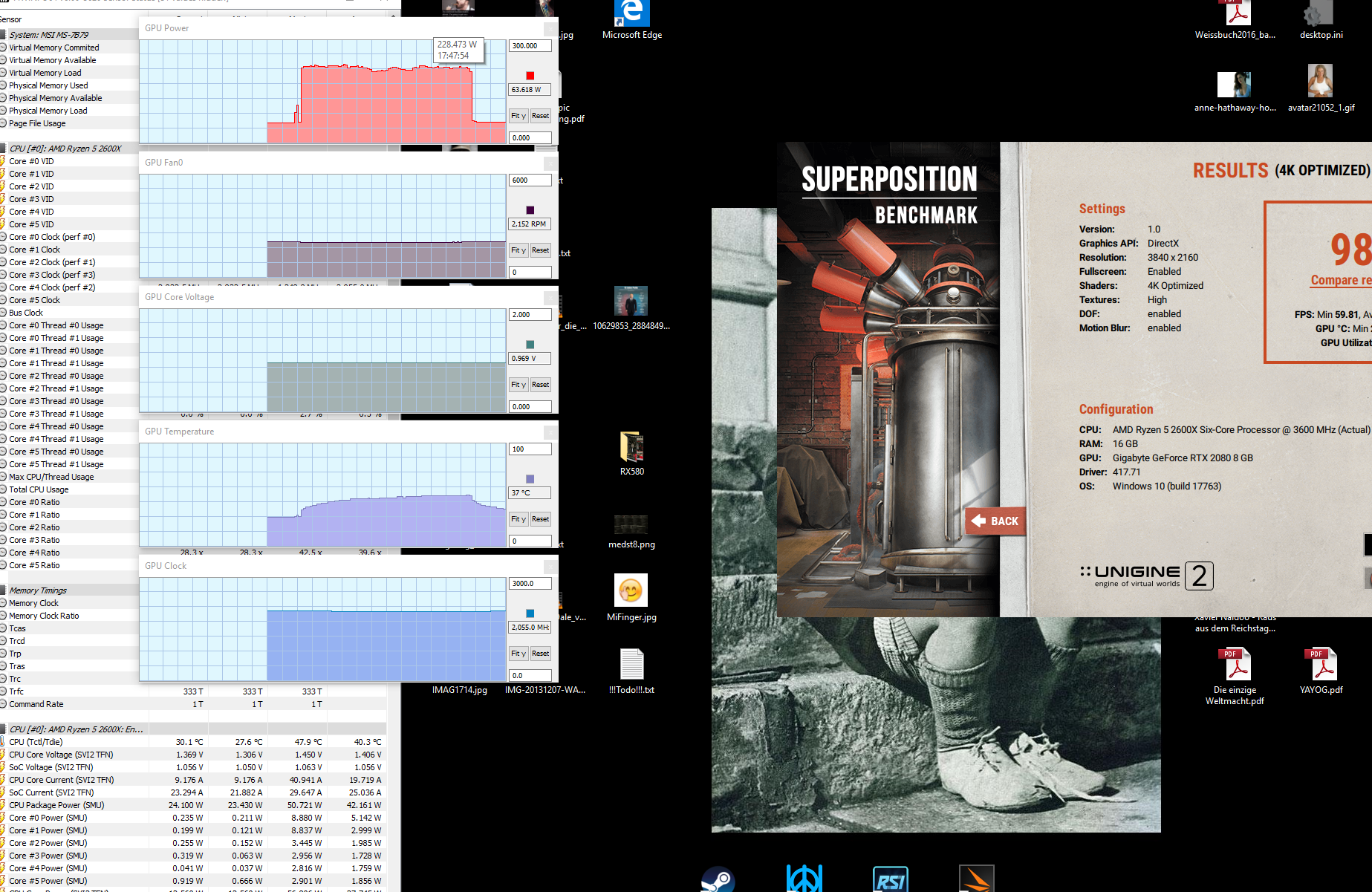

Von der Messung her, hat aber eher die Datenbank recht, aus der @der8urner die Werte für meine Karte hat:
Ich erreiche nur 225 Watt Peak mit 106% Powerlimit laut HWInfo64, am höchsten Peak 228Watt bei Superposition 4k:
Also stimmen die knapp 240 Watt nicht.

Kannst du auf meinen Bildern erkennen, was für ein Board es ist? FE? non-FE referenz?
Reaktionen: der8urner

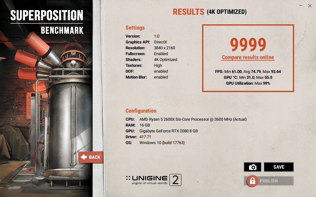

So kurzes Update:
2115 MHz / 8000 Mhz habe ich erst @ 1,031V mit Superposition 4k stabil bekommen:
(ging wegen der Hitze schnell auf 2100 runter, dann bis zum Ende 2085)
Irgendwas über 260 W die ganze Zeit. Das neue Bios PL tuts :daumen:
Ist das gleiche wie die Gaming OC und zu 99,5% identisch mit der FE. War eine gute Entscheidung von dir das G-OC Bios zu flashen

Superpostiton ist ein guter BM um den Zuwachs an Leistung zu messen leider hat dieser nichts mit der Stabilität von Timespy zu tun. Ich kann durch den SuperP mit ca 15-30Mhz mehr als im Timespy

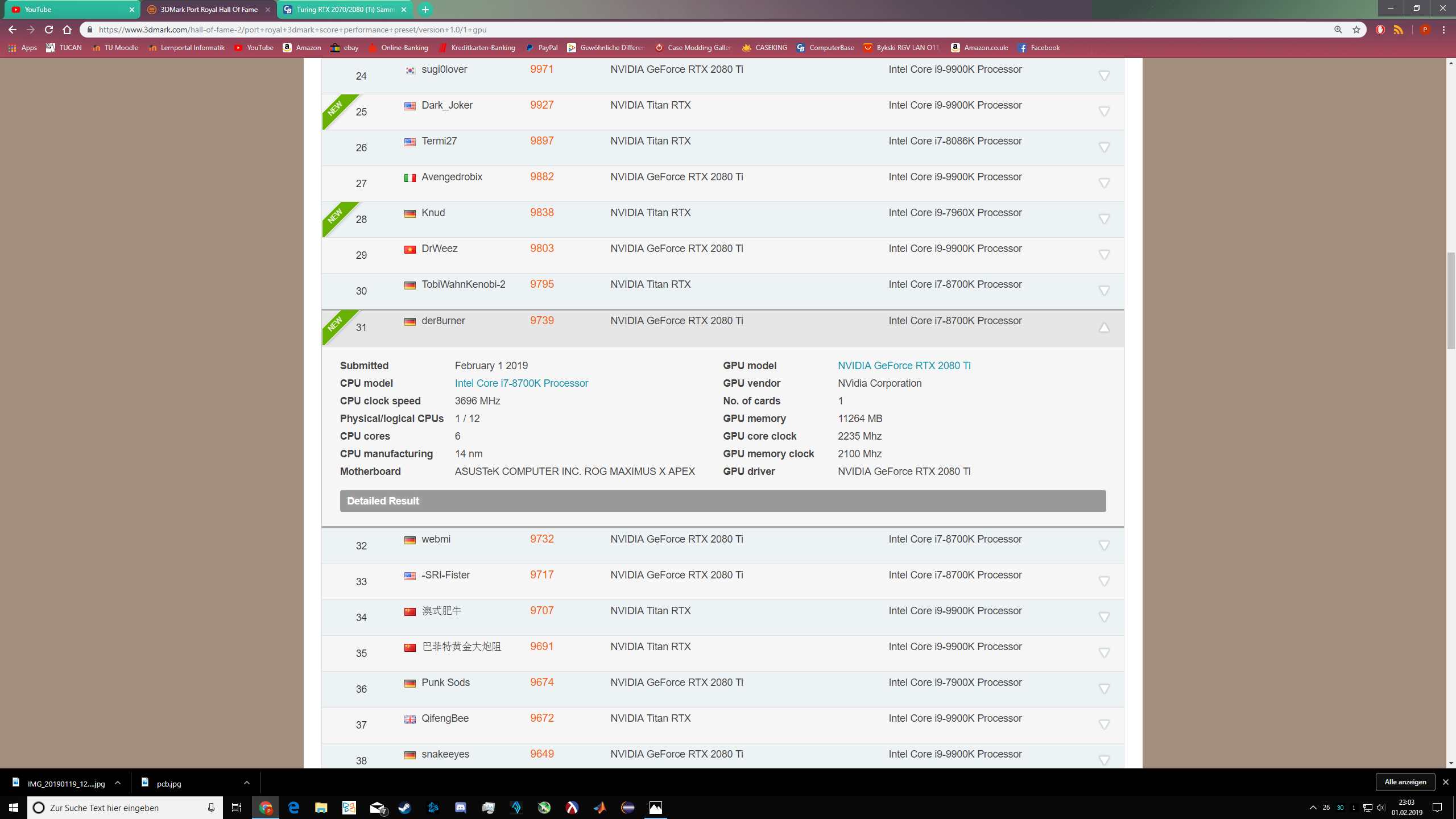

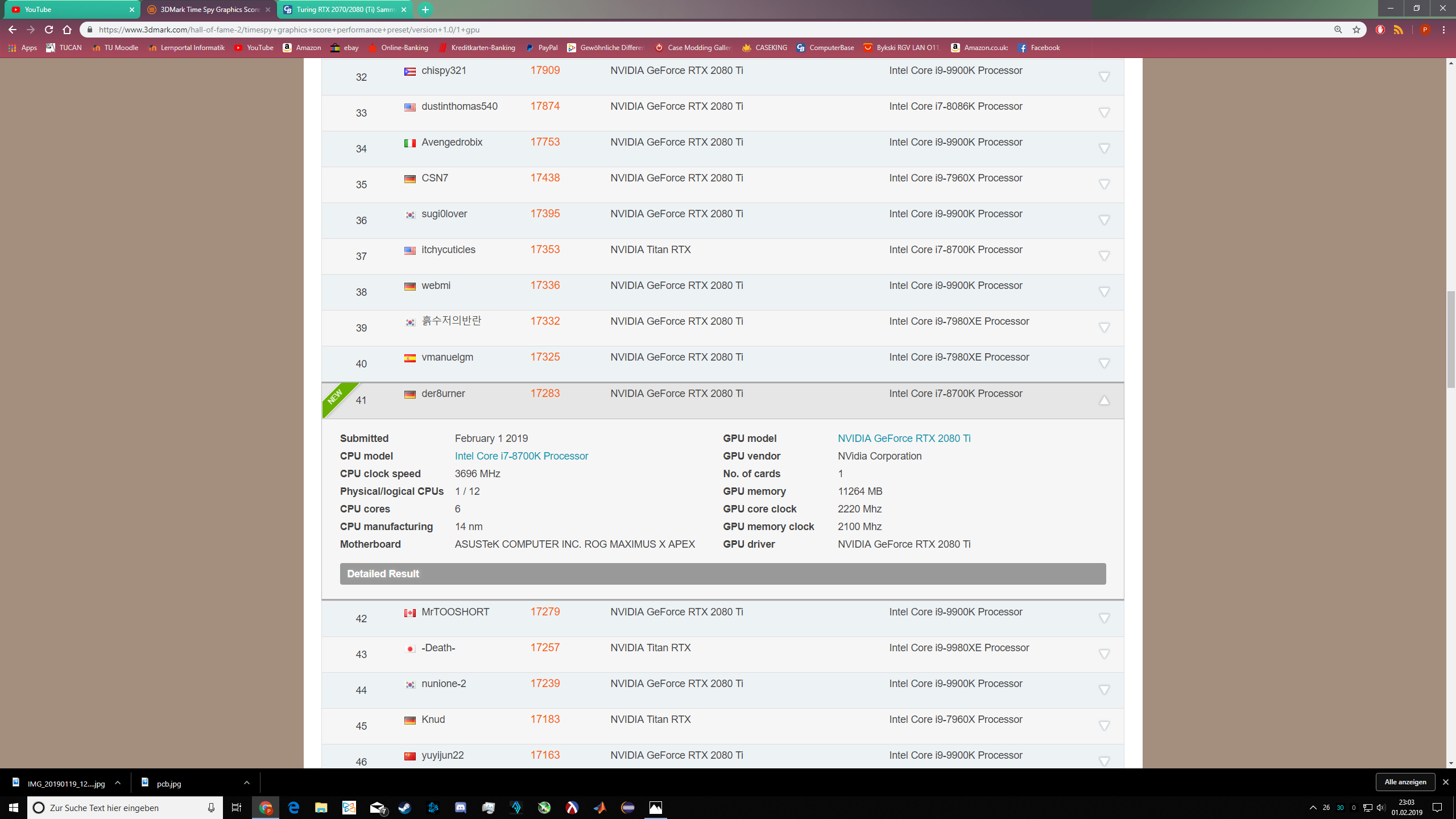

So nun zu mir:

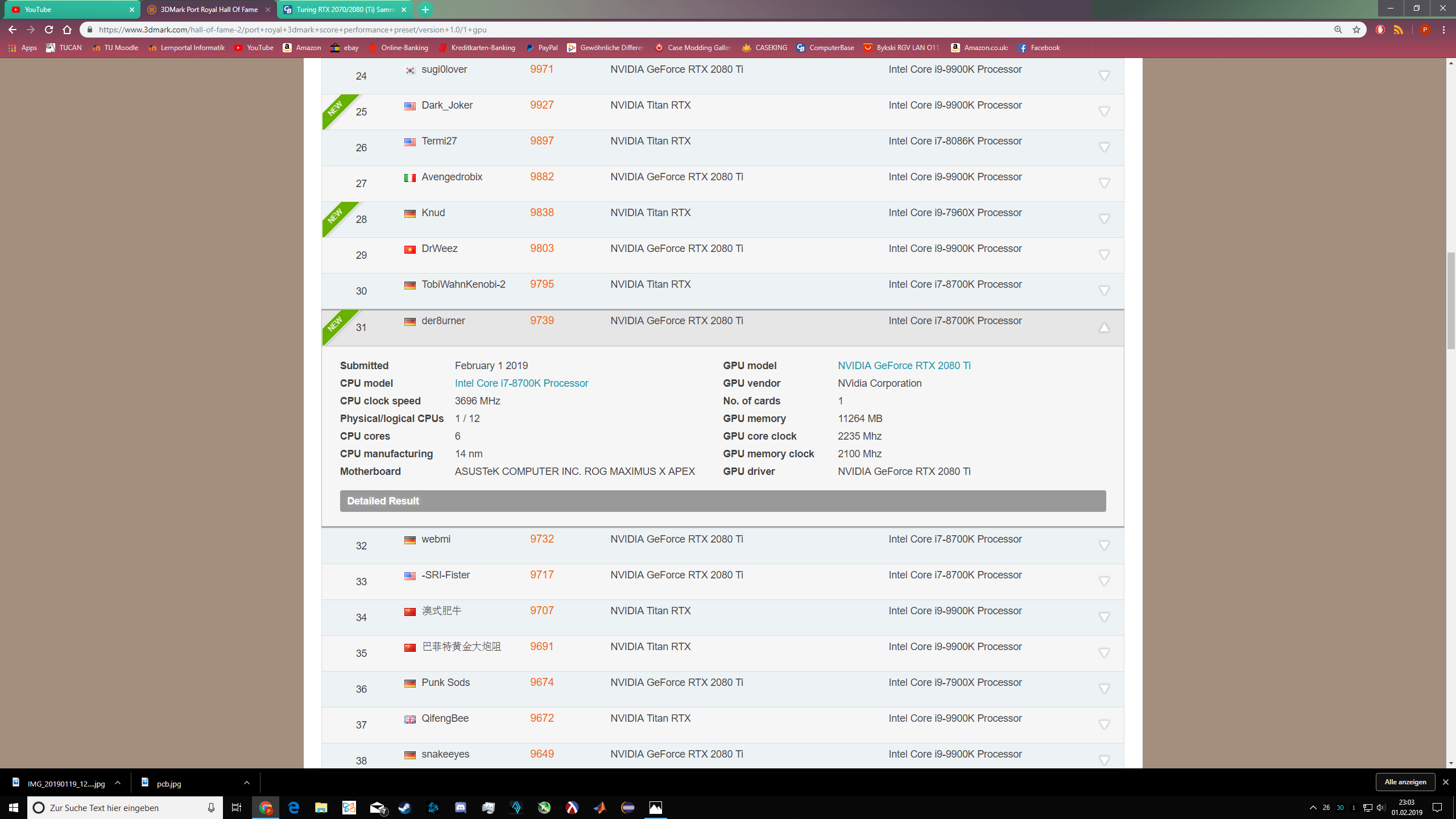

ich habe heute den Bitspower Lotan gegen den Watercool Heatkiller getauscht und LM anstatt Wärmeleitspaste verwendet.
Hat dazu geführt das ich meine Rekorde noch ein bisschen verbessern konnte:
Bei Port Royal Platz 31 mit 2235 Mhz und +1400 Ram
Timespy Grafik Platz 42 mit 220 und +1400 Ram
380 Watt Bios und Wasser Temp von 13-15 Grad dabei Gpu Temp von 24-26 Grad
