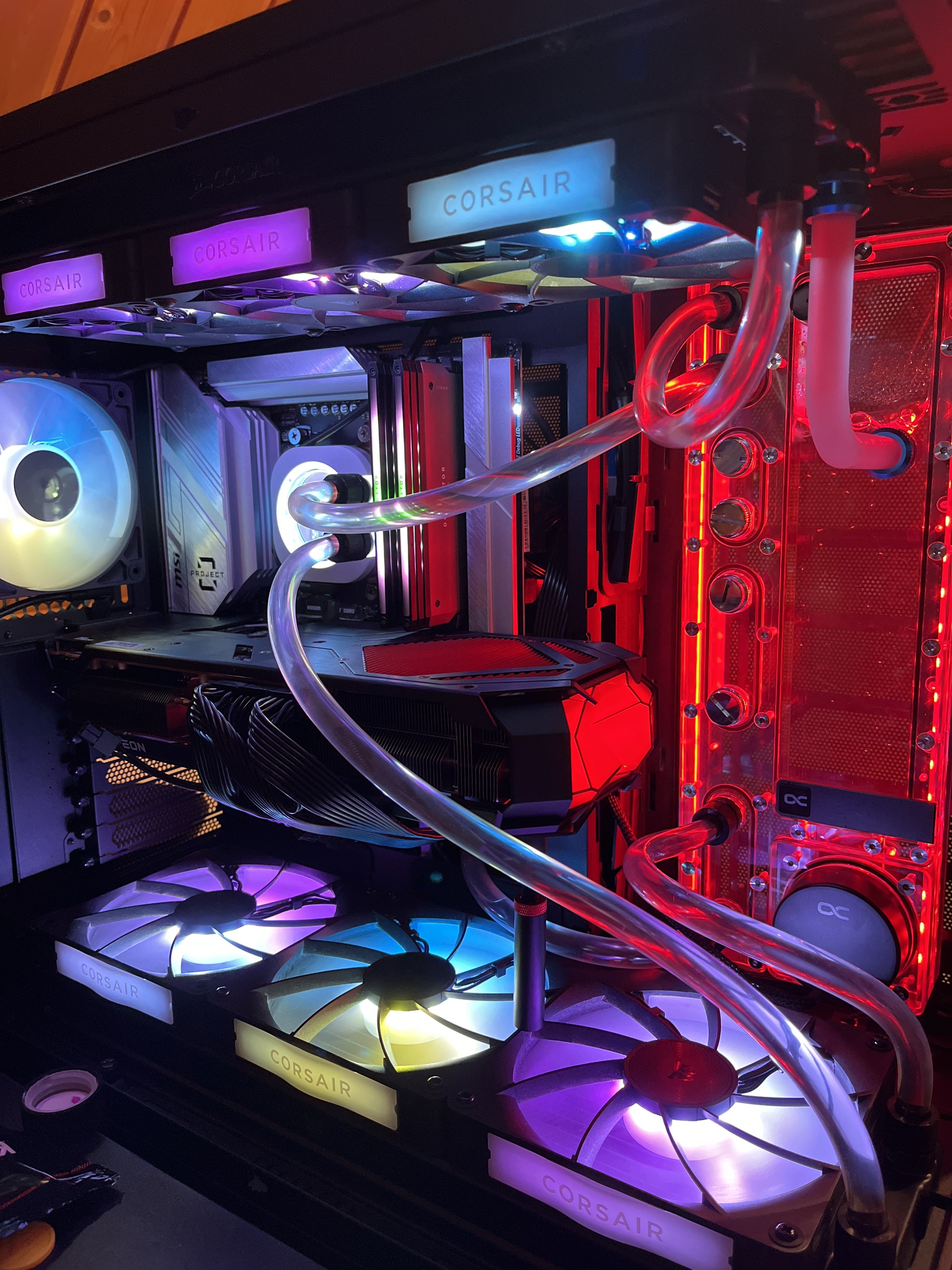

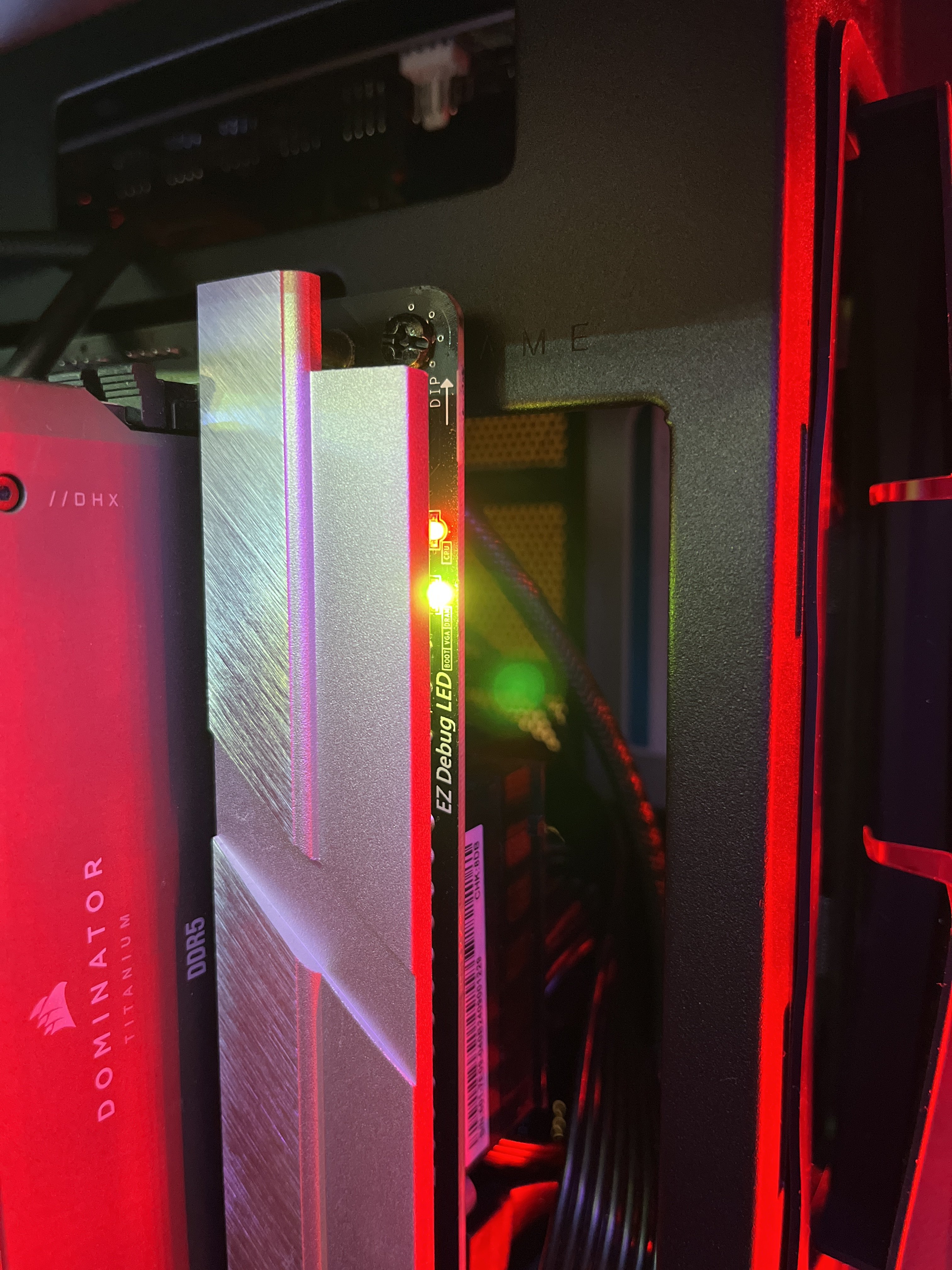

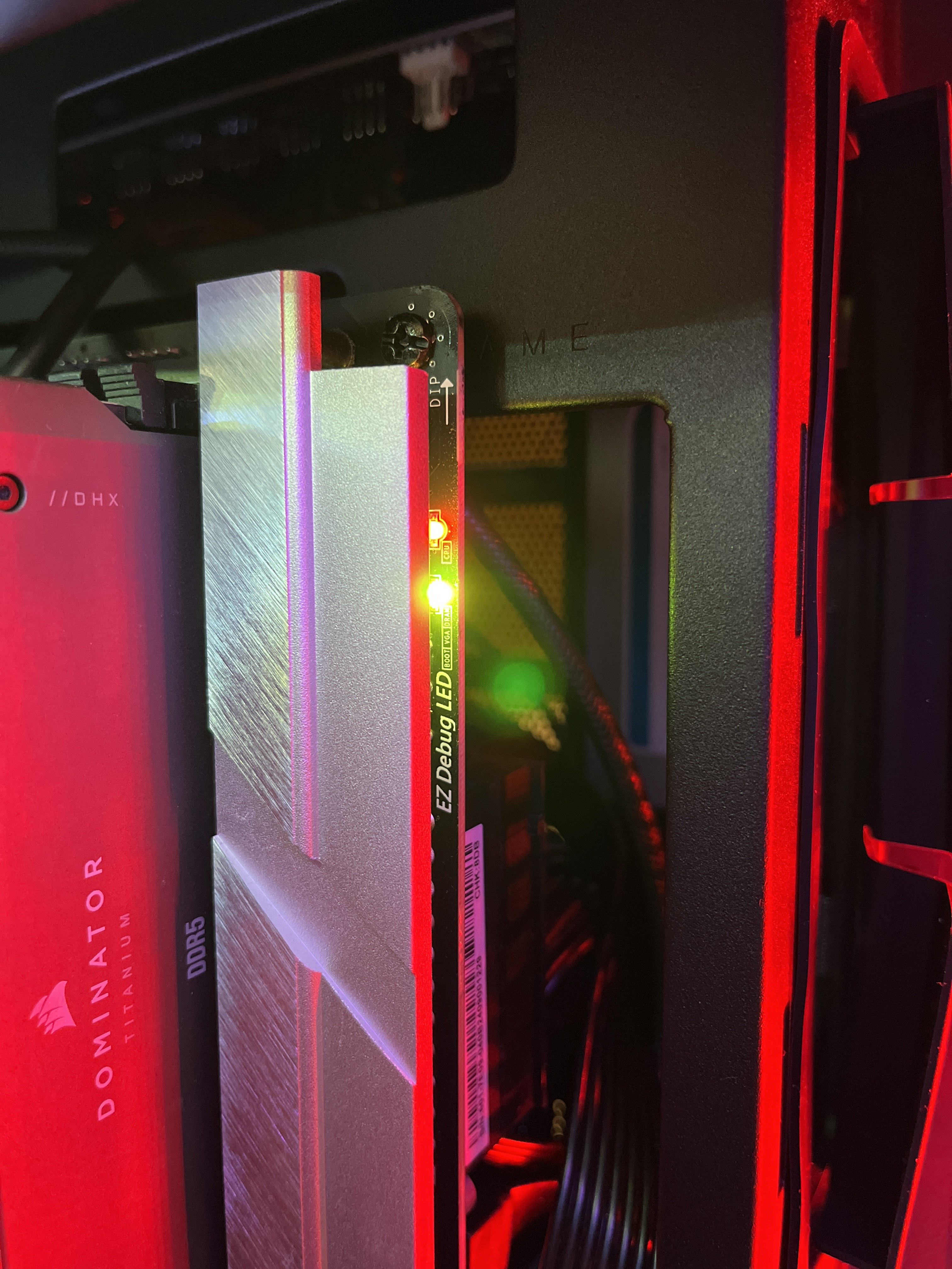

Mein Mainboard erkennt laut der Debug Leuchte meine Grafikkarte plötzlich nicht mehr,habe lediglich die WLP gewechselt da die Temperatur schlimm war.
CMOS reset
Mehrmals neu eingesteckt
Sogar nochmal ausgebaut und geschaut ob ich irgendwas beschädigt hab,konnte nix sehen.
Hoffe ihr habt noch Ideen und das ich die Grafikkarte nicht geschrottet habe durch so eine Aktion.
BTW. Garantie gab es eh nicht da auf Kleinanzeigen gekauft.Karton war aber noch versiegelt.
Reaktionen: KEV24in_Janßen

Steckt die Karte richtig im Slot? Es sieht so aus als ob die auf der silbernen Abdeckung neben dem RAM aufliegt.
Reaktionen: Azghul0815
Nee das sieht nur so aus^^

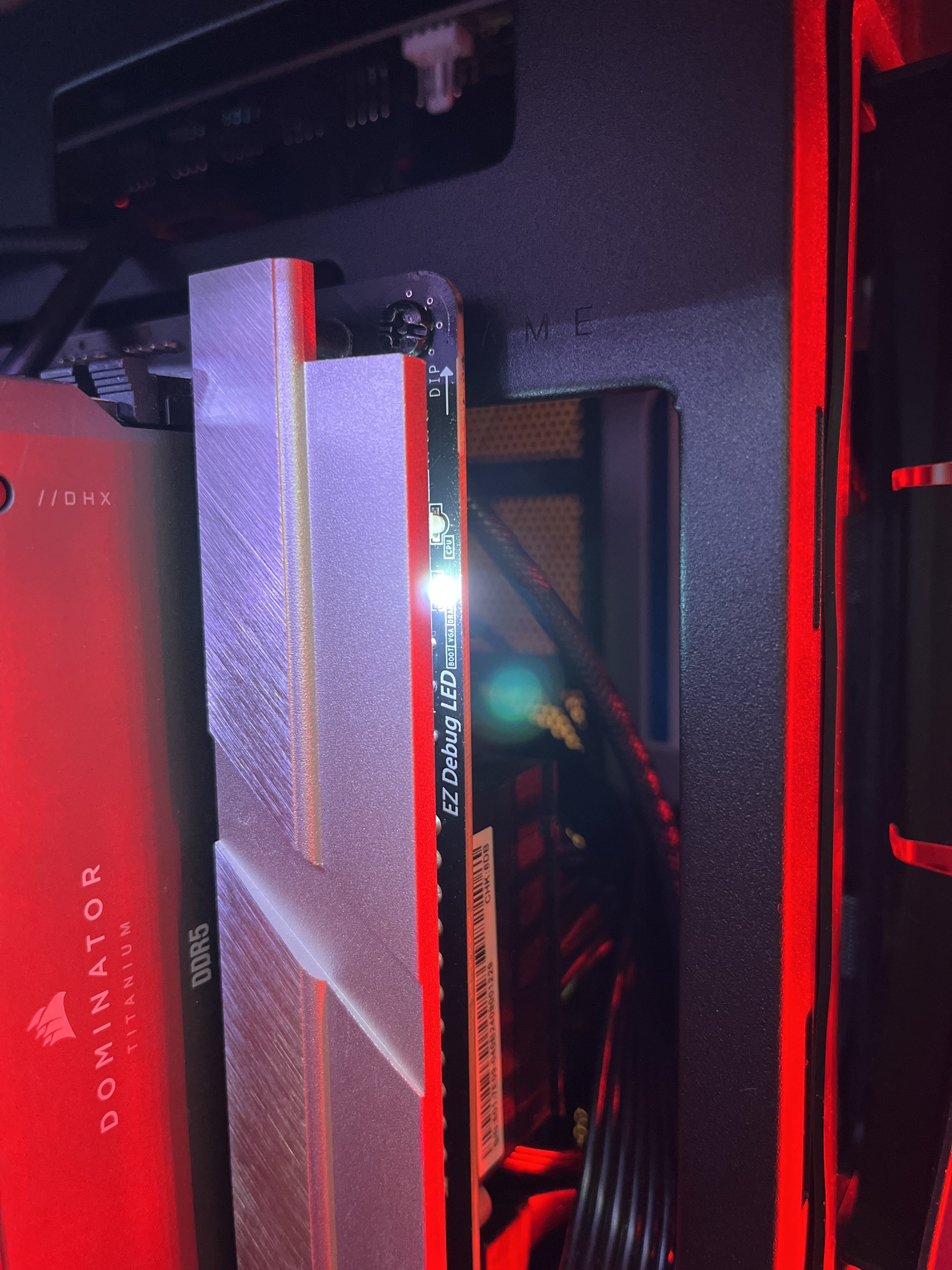

Hab gerade nochmal das CMOS gecleart und jetzt zeigt er das ?.
DRAM Training, kann 2-3 Minuten dauern, Rechner laufen lassen.

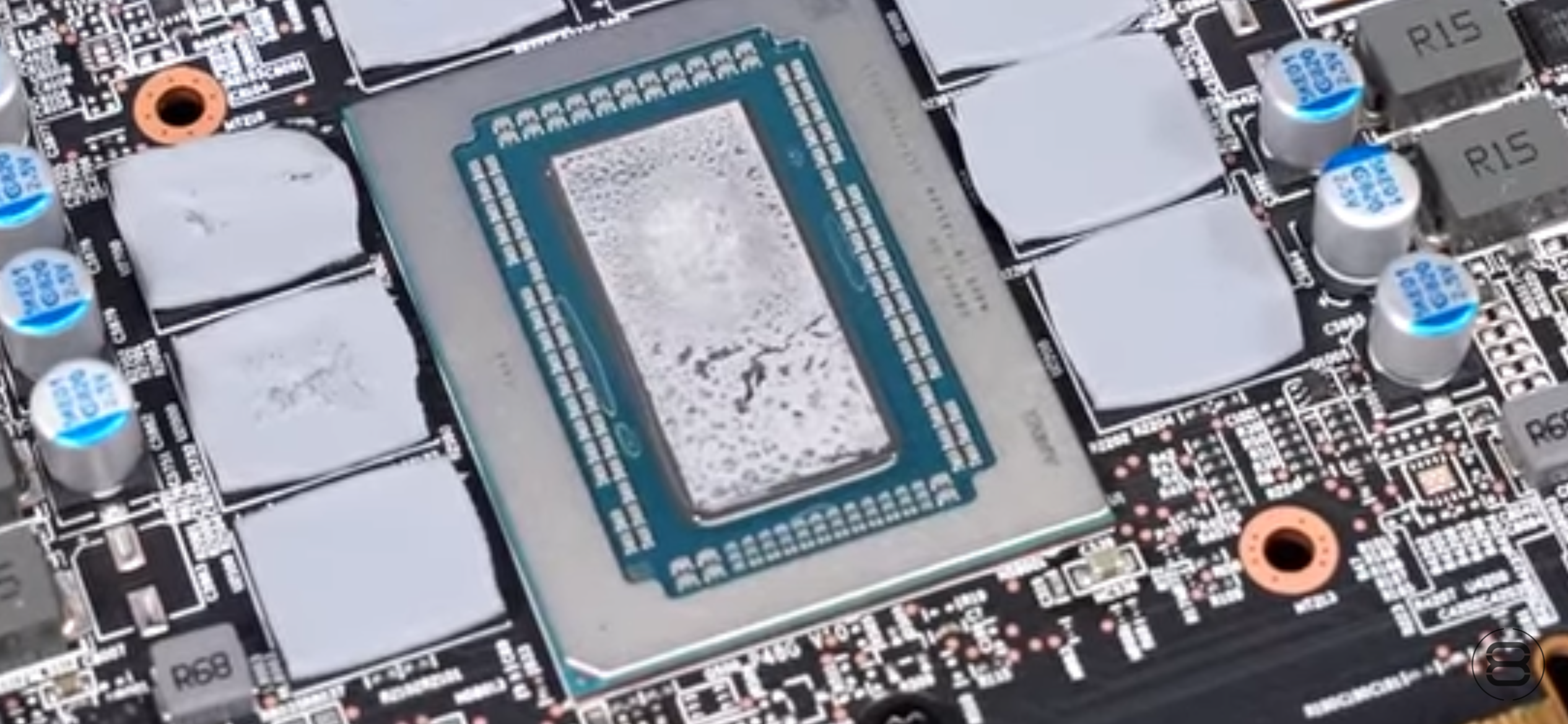

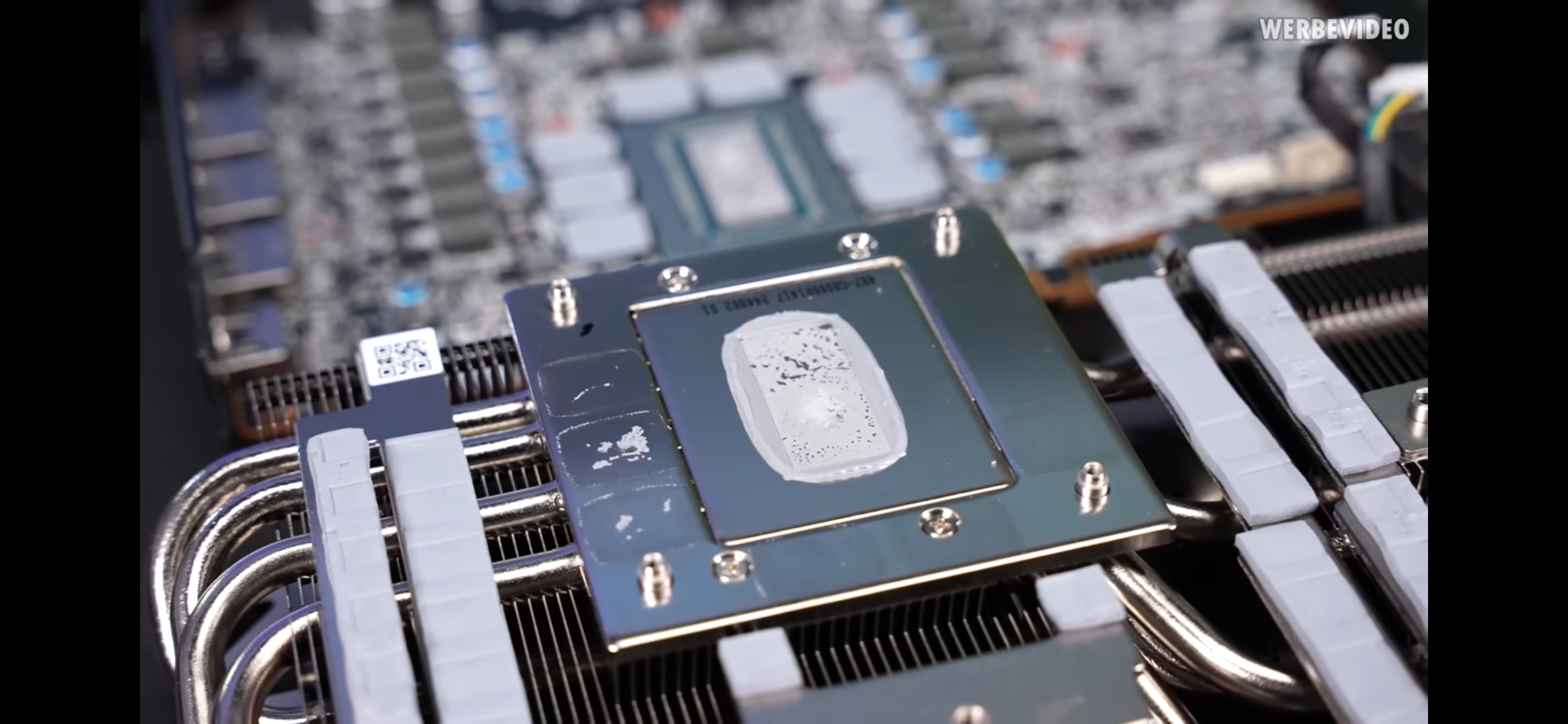

die red devil hat devinitiv ein ptm pad verbaut. vielleicht sieht es beim abnehmen wie wlp aus.

Hab leider keine andere GPU da,und er zeigt seit 10 min Dram Training an.
Ok kann sein aber da war nicht mal eine Reiskorn große Portion drauf das war echt nur ein Klecks
so sollte es wohl normalerweise aussehen
aus 8auer video
Laut Igor ist da ein Honeywell PTM7950 Wärmeleitpad drauf.
Sah für dich vielleicht wie WLP aus, kann schon sein.
Reaktionen: Otsy
Es geht auch nur darum um Unebenheiten der Oberfläche im Mikroskopischen Bereich auszugleichen.
