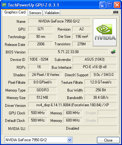

Ich hab eine 9750gx2 und hatte eigentlich noch nie probleme mit der Karte aber irgendwann nach einem neustart wurde mir mein 2ter Gpu der Karte nicht mehr angezeigt weder bei everest noch bei gpu-z noch bei n-tune. Normal kann man ja bei N-tune z.b. den Lüfter auf 100% stellen aber diesen kann ich gar nicht mehr auswählen. Nvidia und Omega Treiber habe ich jetz schon fast alle durch der 2te gpu wird einfach nicht angezeigt vllt. kann mir jemand helfen...

Kannste uns noch nen Screen vom Treiber machen bei den SLI-Einstellungen?
versteh ich leider nicht ganz was du möchstest....
aber wenn du damit meinst was man bei dir auf dem bild sieht das war bei mir auch mal vorhanden aber zeit dem das die zweite gpu weg ist kann ich das beim nvidia center nichtmehr aufrufen
