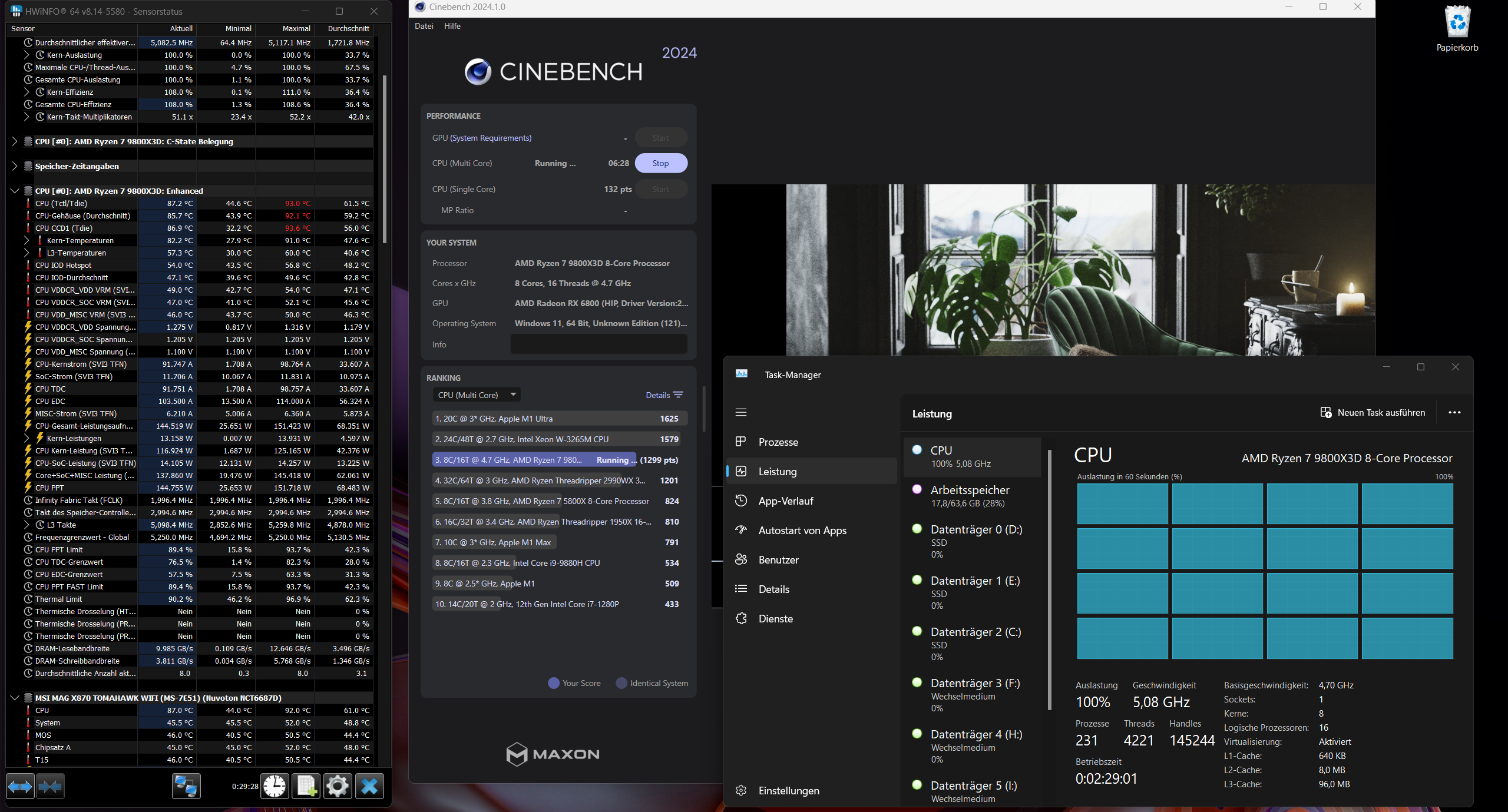

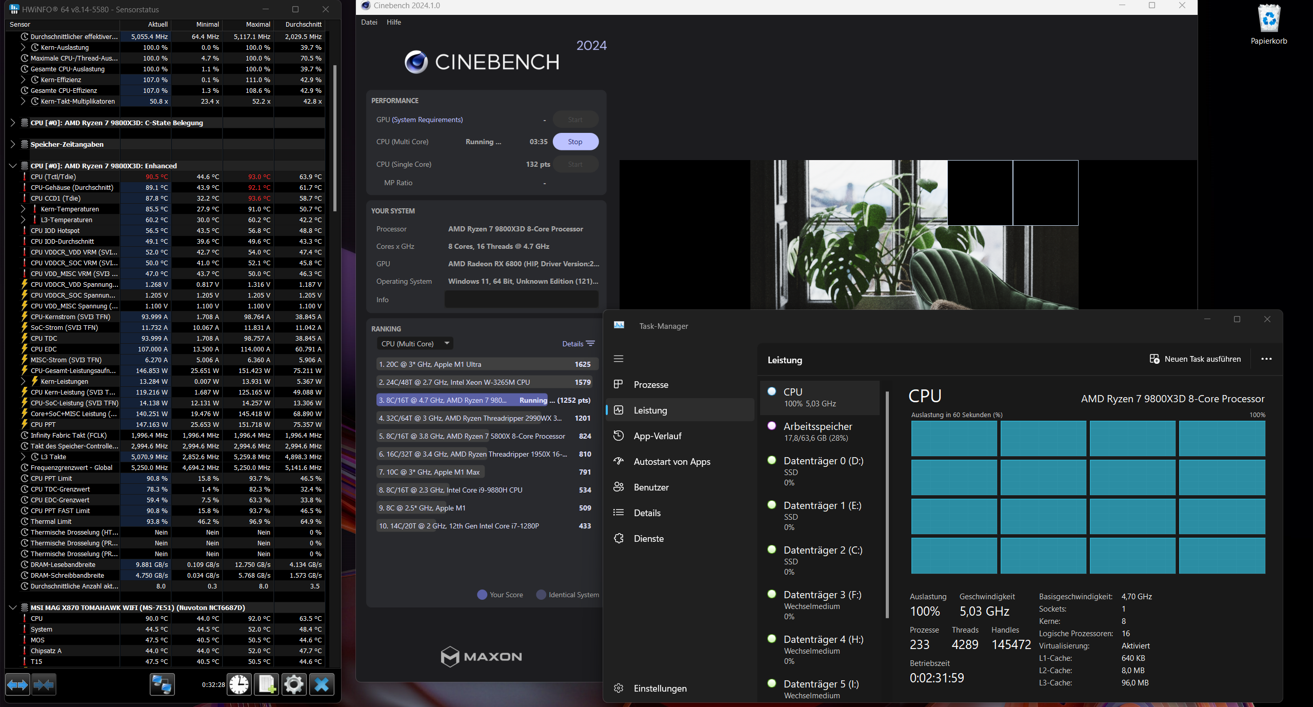

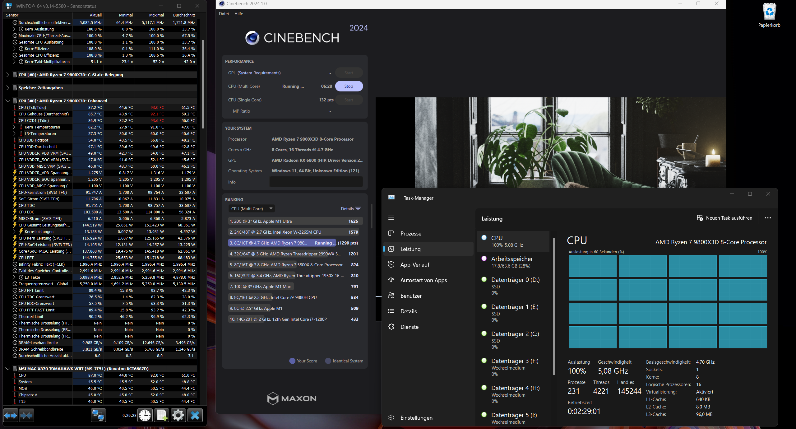

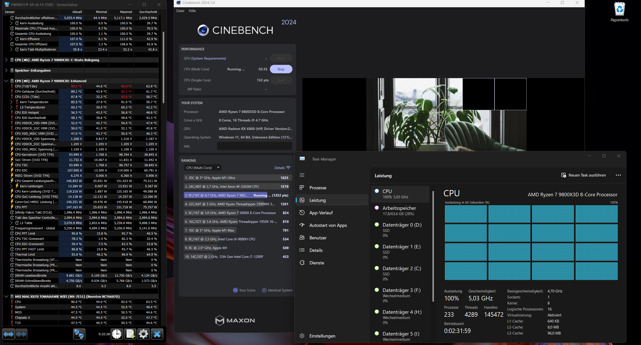

Screenshot einmal mit Frontklappe auf und zu. Gehäuse ist Fractal Design 6. Wobei anzumerken ist, dass mir ein 140er Lüfter fehlt, der von unten Luft ins Gehäuse zieht. Der spitzenmäßige Silent Wing 2 hat sich gestern beim Reinigen verabschiedet, vielmehr der aufschiebbare Schraubadapter...
Edit: Mit PBO auf 85°C sind es nun mehr Punkte im Multi (1323)...

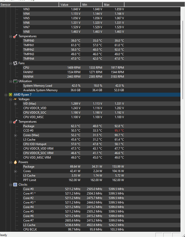

Ich habe Hogwarts Legacy als Praxistest gestartet, da es bekanntlich recht CPU-intensiv ist. Während des Spiels lagen die Temperaturen im Durchschnitt bei 60 Grad, aber beim ersten Ladebildschirm gab es plötzlich einen Peak von 92 Grad, wobei der CCD sogar auf 95,1 Grad ging. Die Taktraten stiegen dabei kurzzeitig auf 5399 MHz.
Ich bin etwas unsicher, wie ich diese Schwankungen interpretieren soll. Generell würde ich gerne wissen, ob mein System in einem gesunden Bereich arbeitet. Es irritiert mich, dass die Werte so stark schwanken. Zum Beispiel liegen viele 9800X3D-CPUs im Idle-Betrieb bei 39 Grad, während ich bei 50 Grad liege. Gleichzeitig scheint mir jemand gesagt zu haben, dass mir irgendwie 200 MHz an Leistung fehlen. Das macht mich ein wenig besorgt.

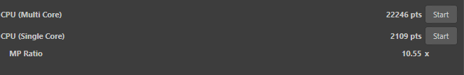

Temperaturen sind von 89 auf 72 runter - maximale Temperatur 75 Grad. Cinebench Wert nun endlich bei 23268. 23456 bei Task Manager-Echtzeit Prio (da wird dann auch gern mal der Bildschirm schwarz)

Ich habe das gleiche Problem. Wie ich in diversen Foren lesen konnte, betrifft die zu hohe Idle-Temperatur auch die 7000er-Generation.
Die CPU-Temperatur setzt sich aus dem CCD und der IOD zusammen. Bei dir und bei mir ist der IOD-Temperatur im Idle wesentlich höher als die CCD-Temperatur. In diesem Moment hat mein CCD 38°C, IOD-Hotspot aber 52°C – somit habe ich eine CPU-Temperatur von 52°C.
Starte ich einen Stresstest geht der CCD auf 62°C – somit ist die CPU gerade mal 10 Kelvin wärmer.
