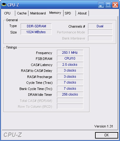

ich habe seit drei wochen 4 speicher (Corsair ValueSelect 512MB) und es läuft alles super.
Ich habe einfach ein Bios update gemacht,dann im Bios den Speichertakt manuel auf 400 wieder hochgesetzt weil er automatisch auf 333 runterfährt. Dann 12 std. Prime95 Stresstest 0Fehler.!!
einziger nachteil nur 2T command rate aber das sind laut pcgameshardware max 4-5% verlust!!
Grüße

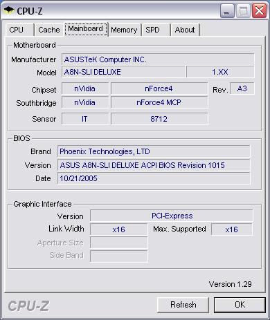

welches bios hast genommen und haste überhaupt auch das A8n-sli
@bensen
also blöd bin ich nicht weis doch wohl welches board ich mir gekauft habe.
A8N SLI Deluxe
Bios 1015
wie gesagt es läuft
4X512 im Dual Channel takt 400Mhz/manuel eingestellt dann prime95 und sehen wieviele fehler

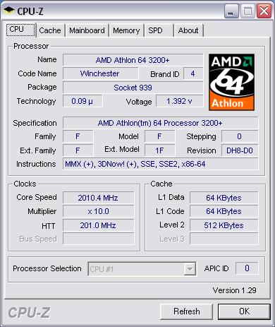

danke für die infos, verrätst du mir noch was für ne cpu?
Sorry,
klar hier die Daten:
