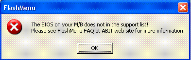

Geht auch nicht mit 1.36. Es erschein folgendes Popup:

vieleicht versuchst du das falsche Bios zu flashen ;)

Das ist komisch denn genau die selbe Fehlermeldung kam bei mir auch aba da hatte ich die Ver. 1.35. Mit der 1.36 gings dann.
Vieleicht solltest du den kompletten µGuru Zeug nochmal deinstallieren und neu aufspielen.
