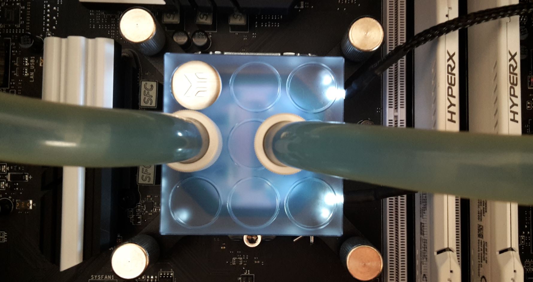

Ist sicher eine chemische Reaktion, die mit irgendeinem Wasserzusatz passiert.
Ich hatte allerdings exakt die gleiche Färbung im Wasser, weshalb ich die Pumpe in Verdacht habe - ist die einzige Gemeinsamkeit bei prinz_azem's und meiner WaKü ...
Mein Wasser sieht genauso aus und ich nutze ebenfalls das anticorrofluid. Ohne dem Zusatz bleibt das Wasser zumindest bei mir schön transparent.

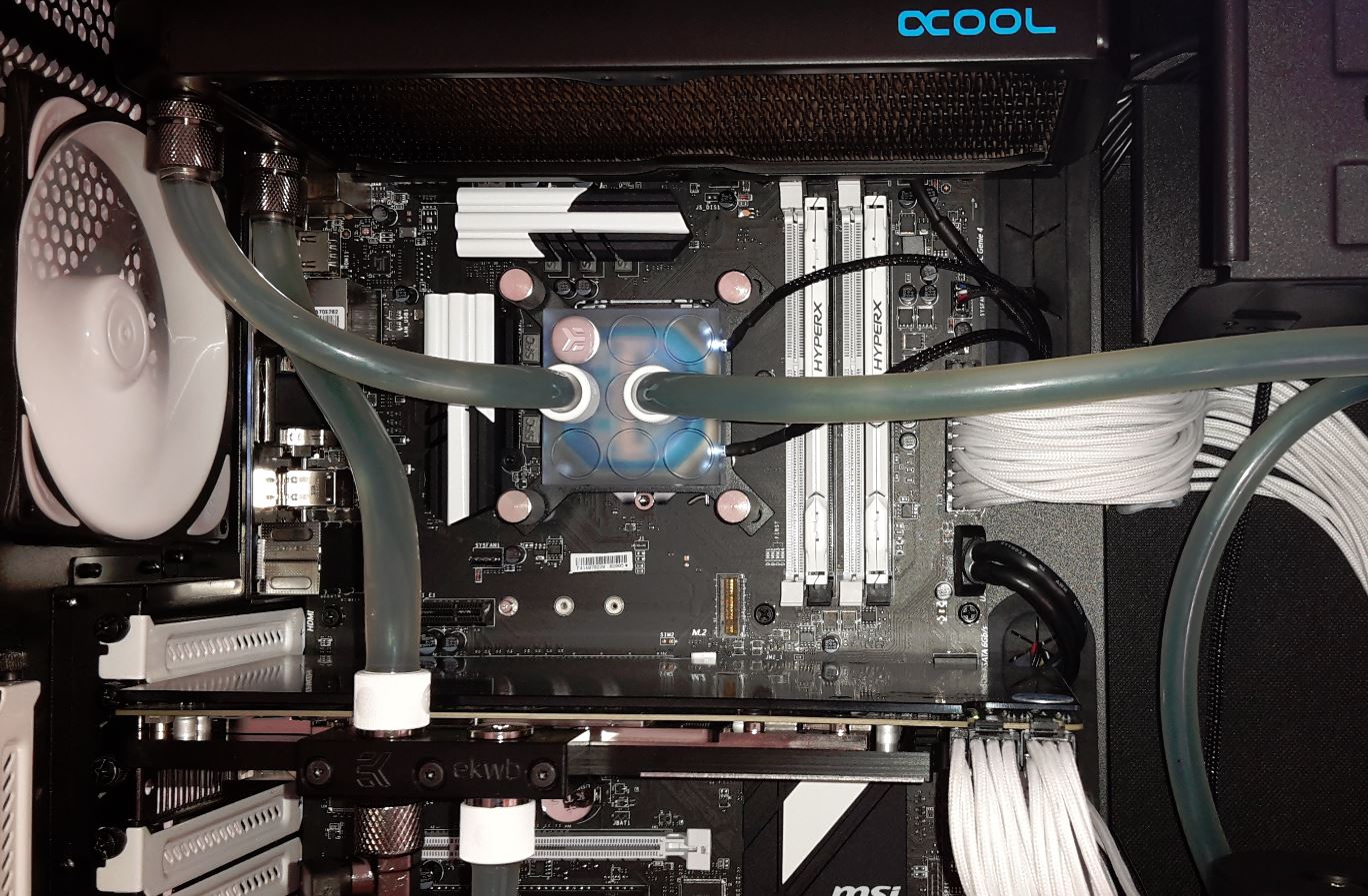

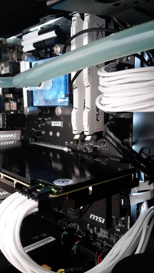

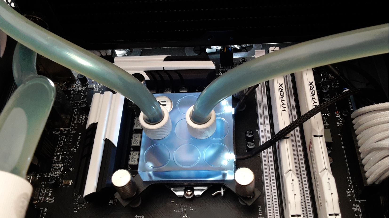

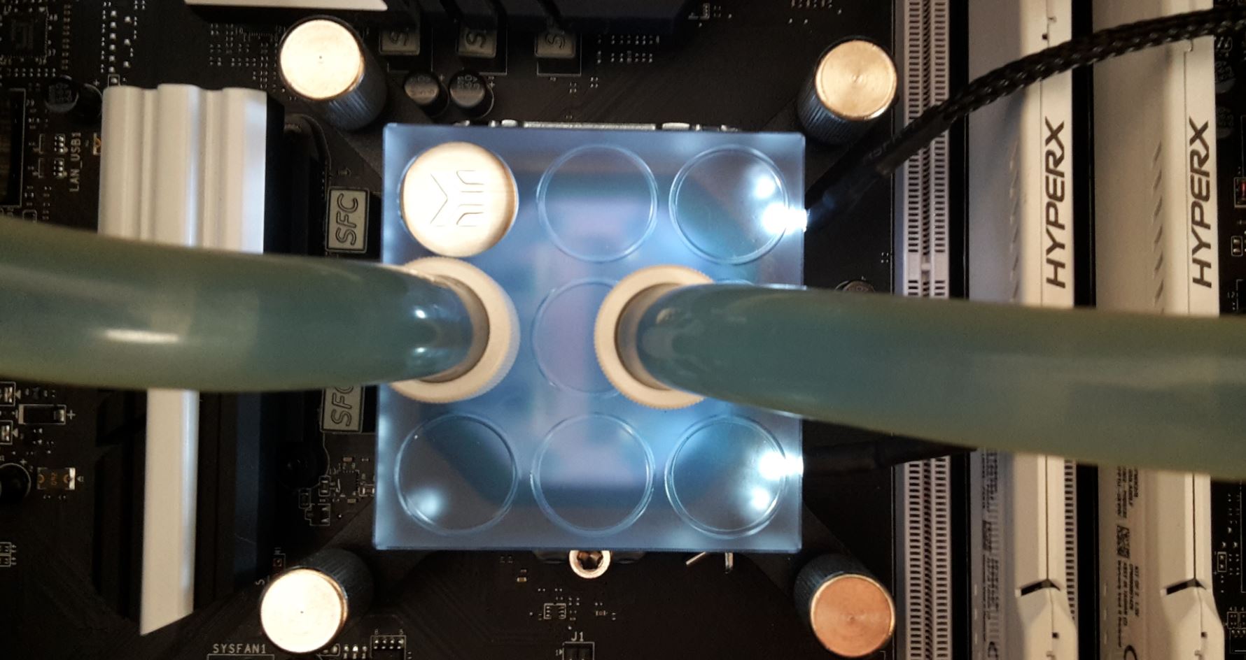

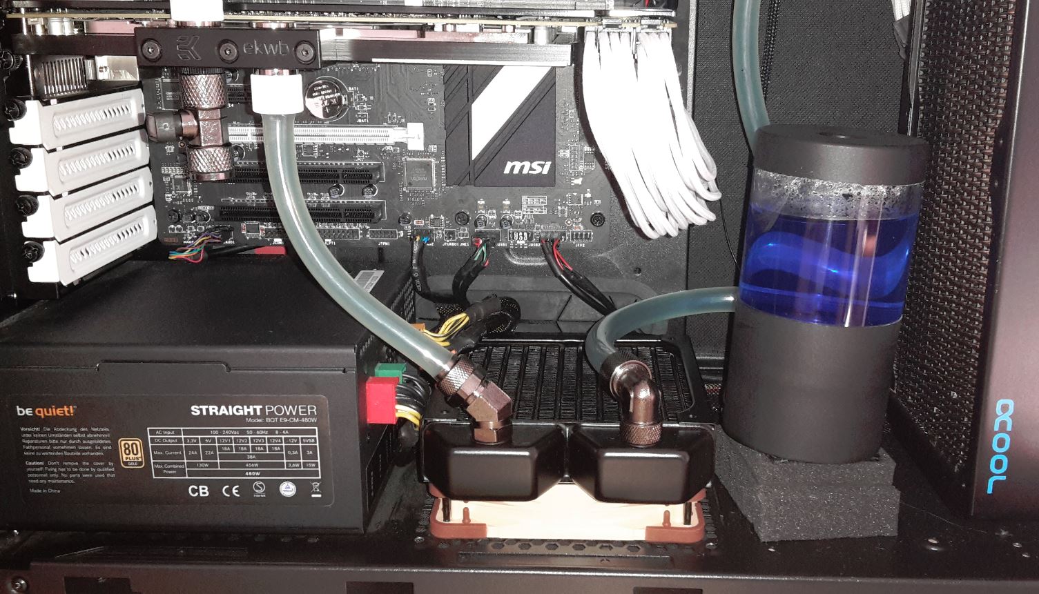

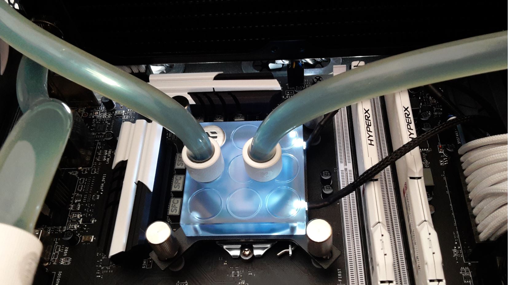

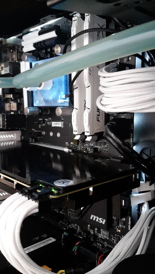

so ich muss mich doch wieder melden. Ich bin im allgemeinen mit meiner WaKü sehr zufrieden. Das einzige was mich langsam nervt, sind die Verfärbungen der Schläuche und des Wassers... Aber seht selber -->
Verfärbungen Schlauch/Wasser
Die Schläuche wirken eher grünlich, aber der AGB und CPU Kühlkörper sind bläulich, warum? Es wurden alle Teile vorher ausgewaschen und keine weiteren Zusätze benutzt, außer der Korrosionsschutz AntiCorro-Fluid mit einem Mischungsverhältnis von 1:50.

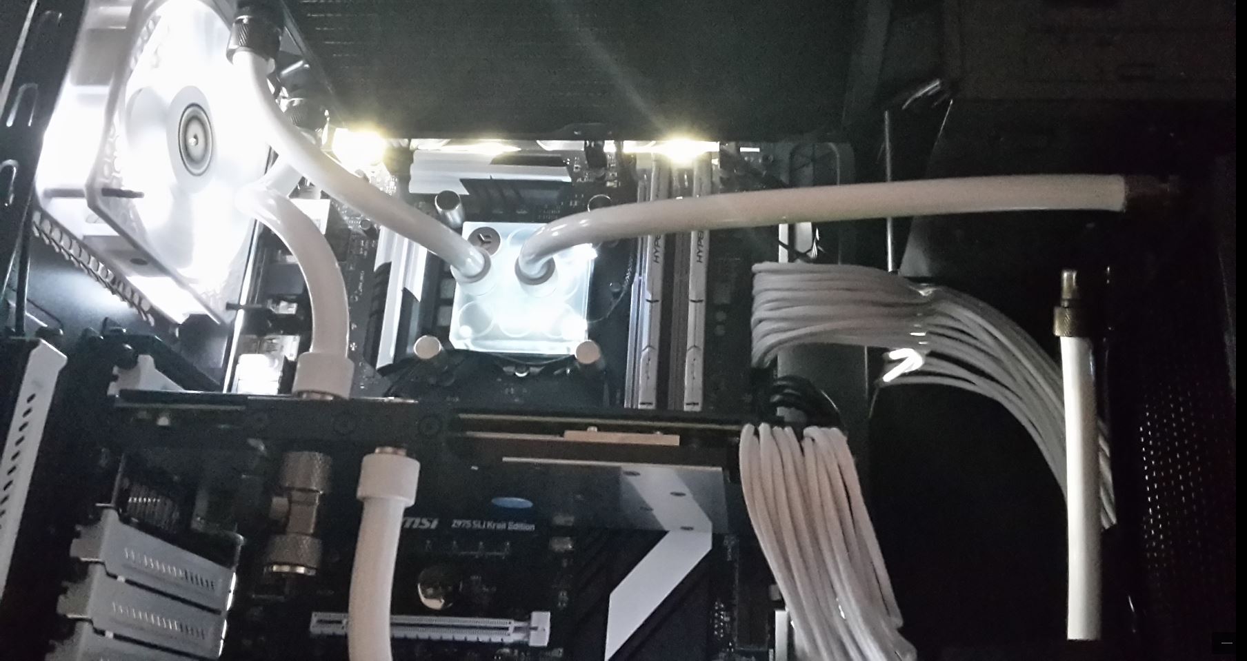

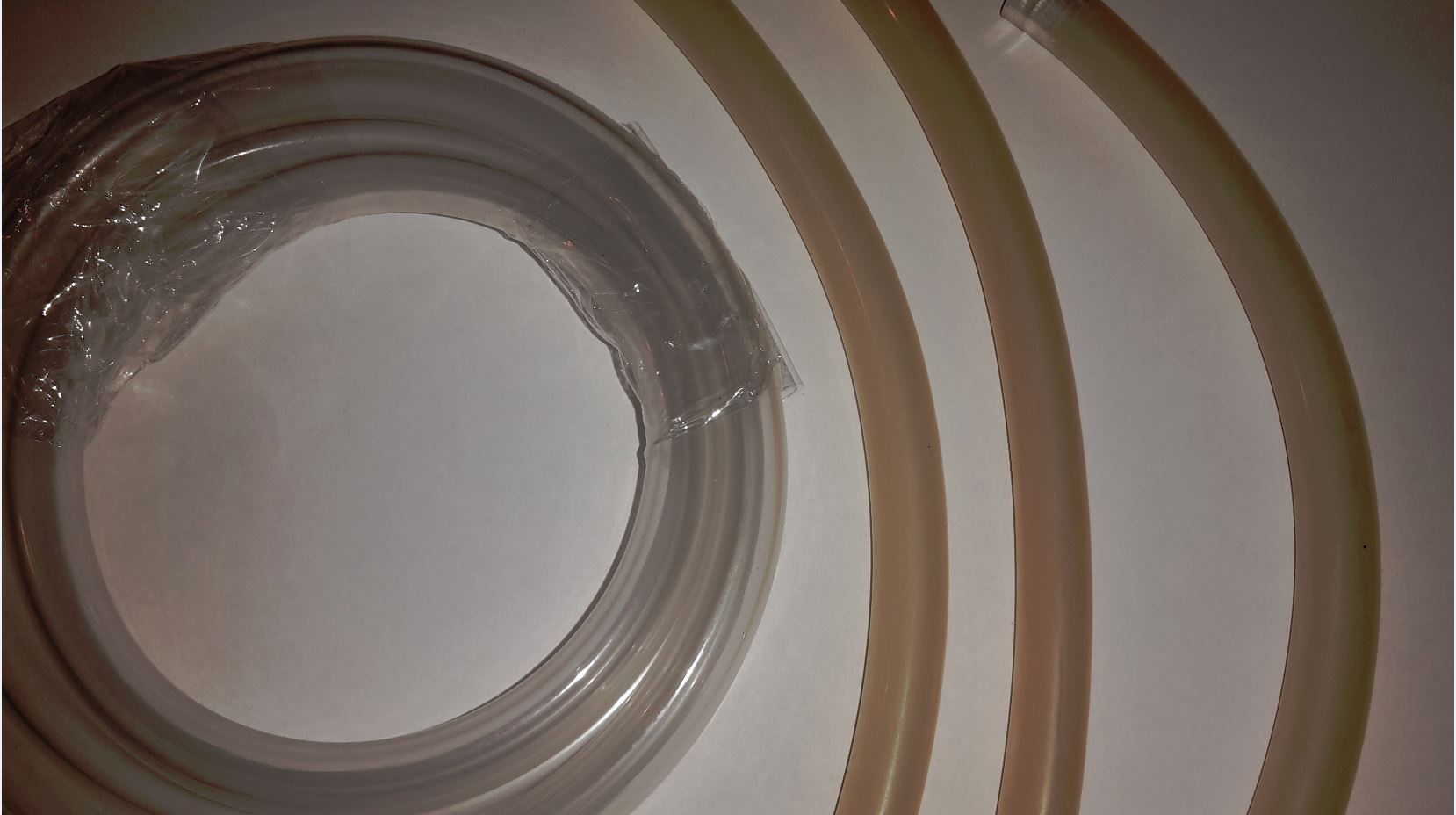

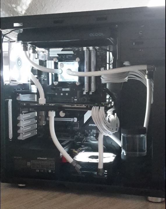

Hallöle :)
wollte nur schnell berichten, da ich nun fertig mit allem bin. Alle Teile (Radi/Kühlblock ect.) wurde gefühlt 10x ausgewaschen. Habe 4x 5L Desti-Wasser verbraucht...

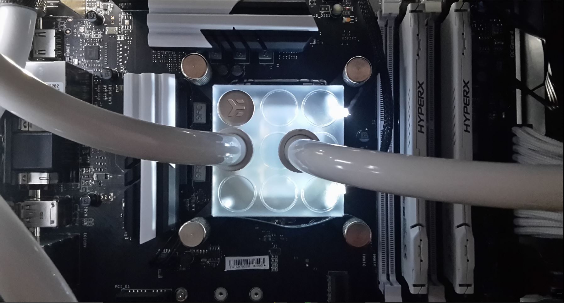

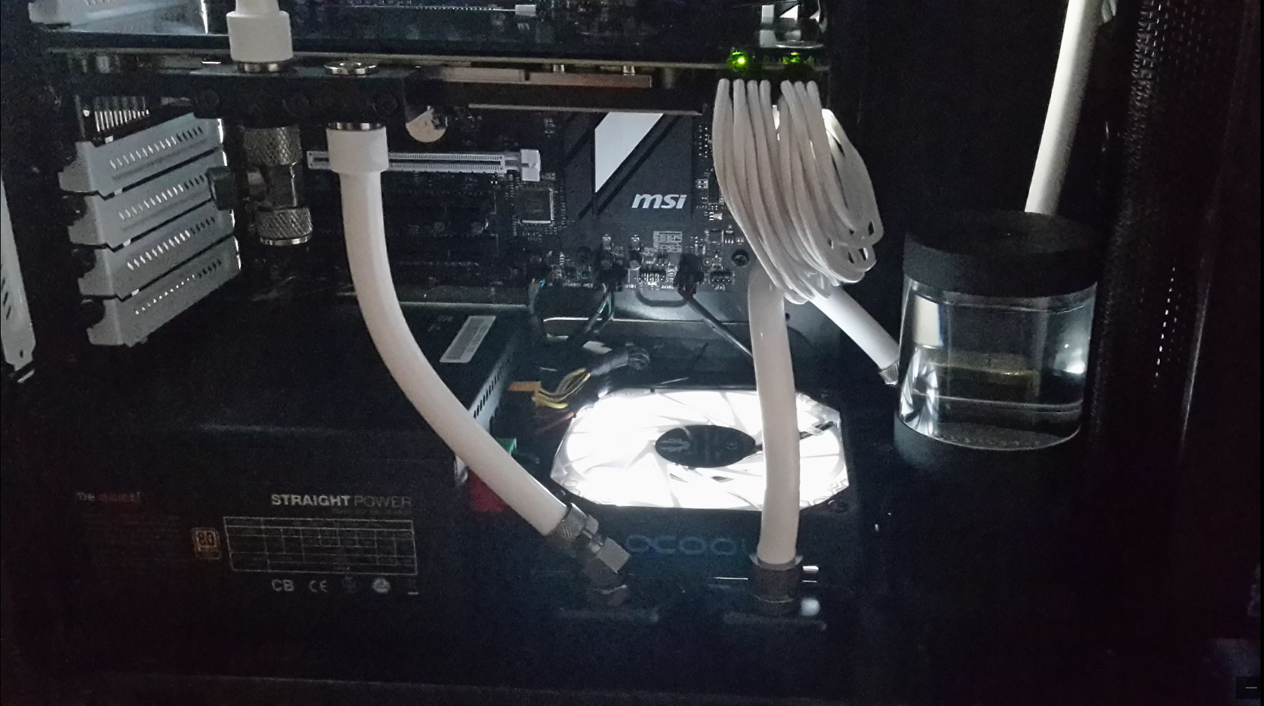

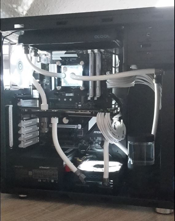

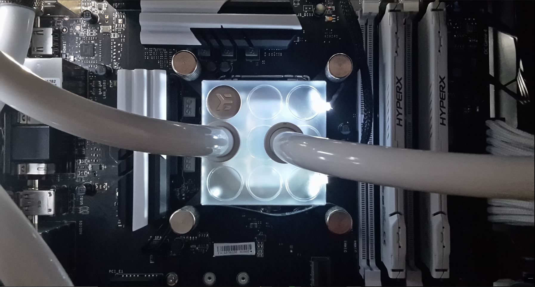

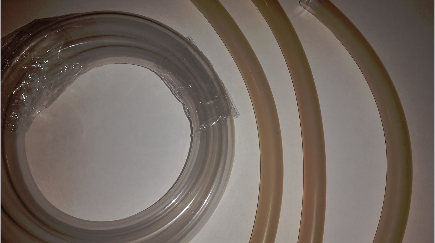

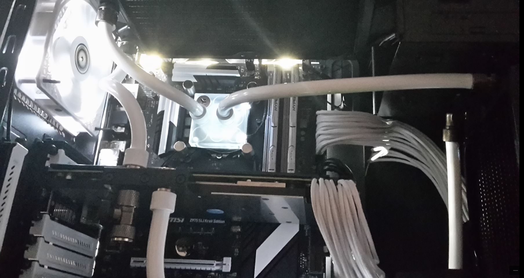

Die alten Schläuche haben sich dann doch echt unschön verfärbt. links: neu - rechts: alt 20151010_214008.jpg
Diese wurde gegen die PrimoChill PrimoFlex Advanced LRT getauscht. Jedoch beim verschlauchen habe ich fast eine Anfall bekommen. Habe die neuen Schläuche nur mit viel Kraftaufwand auf den Fitting bekommen, das hat dann schon etwas länger gedauert. Dann befüllen mit Aqua Computer Double Protect Ultra und alles lief dann wieder locker von der Hand :D
Naja, das Endergebnis kann sich sehen lassen :)
Danke nochmal an alle. Habt nen Bierchen bei mir gut ;)
Grüße
