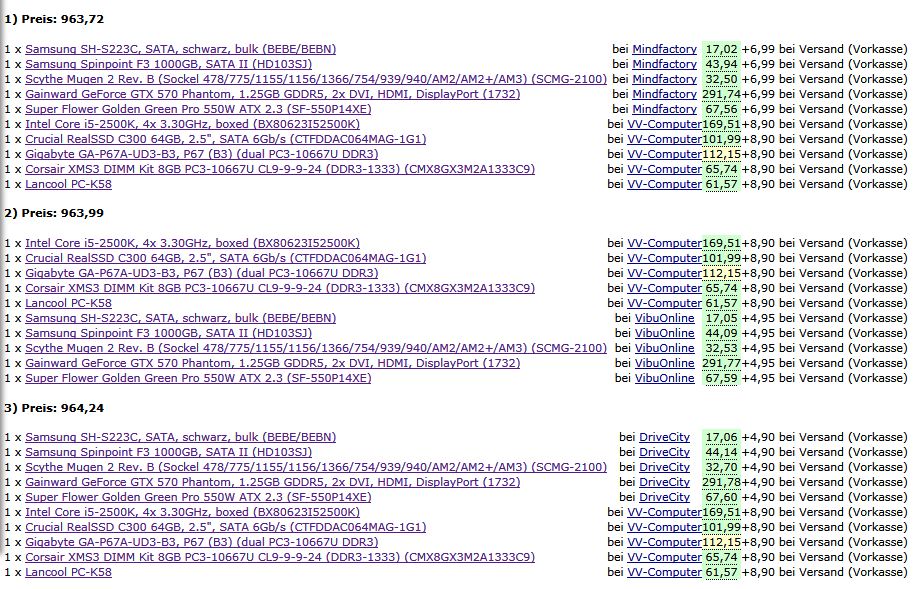

Irgendwie kommt mir das System sehr teuer vor.
intel-jpg.229194

Meiner Meinung nach hat Rufus feat. Ron die besten Teile gepostet.
Aus seinem Post ist von den Grakas die ASUS DCII die "beste"(ist am leistesten und am besten gekühlt)
und von den NTs ist das Enermax Pro oder Modu 87+ 500W(ausreichend!!) sehr empfehlenswert.
Wie auch Rufus schon erwähnt hat, irgendwelche billigen Ram Riegel tuns auch. Solange es 8GB sind und gute Bewertungen erhalten haben ists gut.
