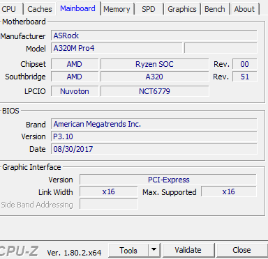

Ist das BIOS aktuell? (Version 3.10)

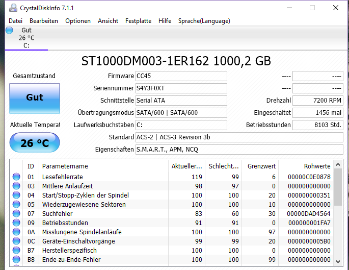

Bei Deiner Festplatte gibt es eine erheblich Anzahl von Lesefehler. Posten 01
Das Gleiche gilt für die Suchfehler. Posten 07
Leider sind nicht alle SMART Werte auf Deinem Bild zu sehen.

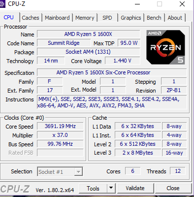

Der Prozessor läuft ein wenig höher.
Deshalb rate ich erst mal den Turbo boost auszuschalten.
Dann abwarten ob noch Fehler auftreten.

Das mit der Festplatte ist auch eher Unwahrscheinlich, da ich selbst keine Abstürze habe und auch Lese und Schreibfehler habe.

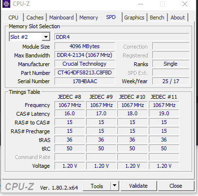

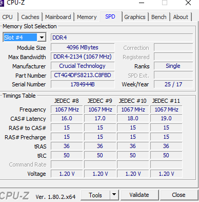

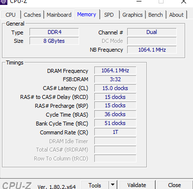

Was ich hier jedoch als erstes probieren würde, ist Speicher-Timings lockern.
Ich hatte mit früheren BIOS-Versionen tatsächlich Probleme, selbst mit den konservativen DDR4-2133 Standard-Timings.
Probier's mal mit 16-16-16.

Kenne mich mit dem Timing echt nicht aus, welche Werte muss ich bei 16 - 16 - 16 denn anpassen?
Habe jetzt die Werte tCL,tRCD,tRP von 15 auf 16 angehoben. Mal gucken ob das was bringt.
Genau die hab ich gemeint. Genau

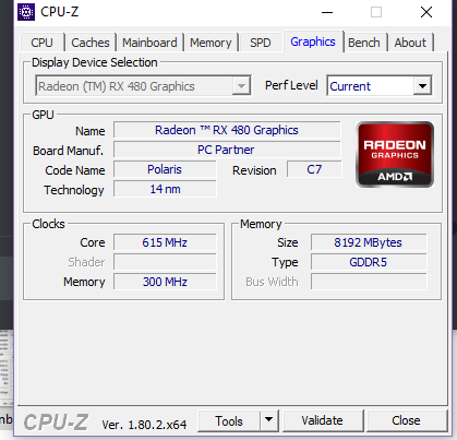

Hab auch viel im Internet gelesen dass es an der Graka liegen kann. Installiere jetzt mal die minimal Version vom neustem Treiber. Wenn dass nichts bring werde ich morgen mal ne alte GTX 750 TI einbauen und gucken ob es mit der funktioniert.
Diese Fehler sind symptomatisch für ein Problem des Mainbords. Habe ein Asus vor mir liegen, dass ganz normal läuft, auch mit verschiedenen Prozis und Speicher und plötzlich kommt der Freeze. Das Board hat ne Macke und das wird meiner Erfahrung nach auch bei Dir so sein. Ich sehe das Problem beim Mainboard.
