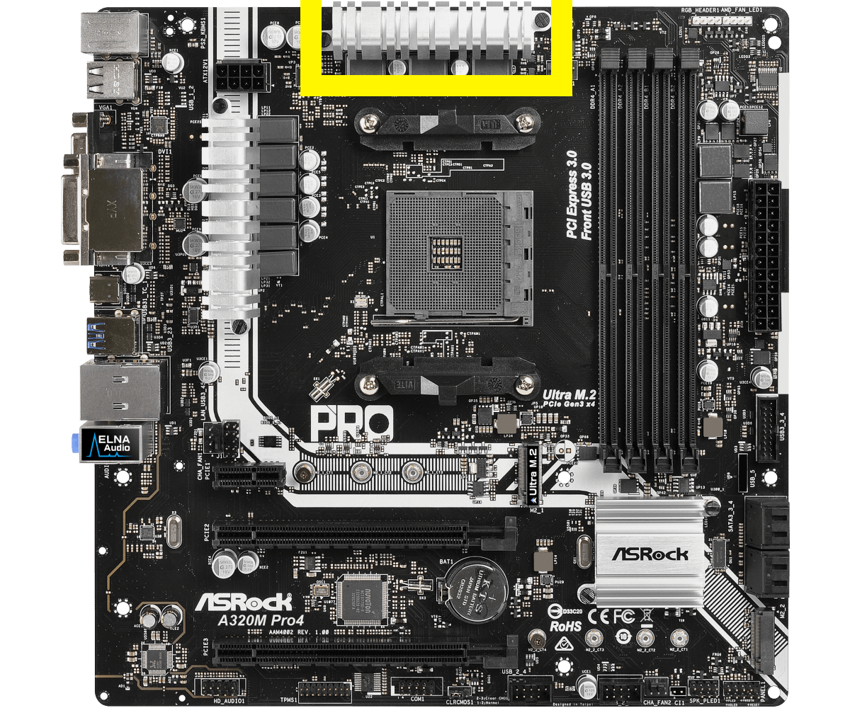

So nun ein kleines Update: Immer noch die selben Probleme auch unter Windows 7 mit anderer Grafikkarte (GTX 750ti). Mein nächster Schritt wäre das Mainboard zurückschicken, oder habt ihr noch andere Ideen?
Wie ich schon sagte, mein erster Verdacht nach deiner Beschreibung ist das Mainboard.
So, Mainboard heute zurückgeschickt. Was mir beim ausbauen aufgefallen ist, dass einer der Kühler (hab selbst keine Ahnung was der Kühlen soll) total lose war. Den konnte man mit einem Finger hin und her bewegen. Hab auf dem Bild nochmal makiert welcher Kühler so lose war. MB.png
So, Update:
Dass neue Mainboard kam heute an, wurde auch schon eingebaut.
Bisher läuft alles ohne Probleme, mal gucken ob dies auch so bleibt.
