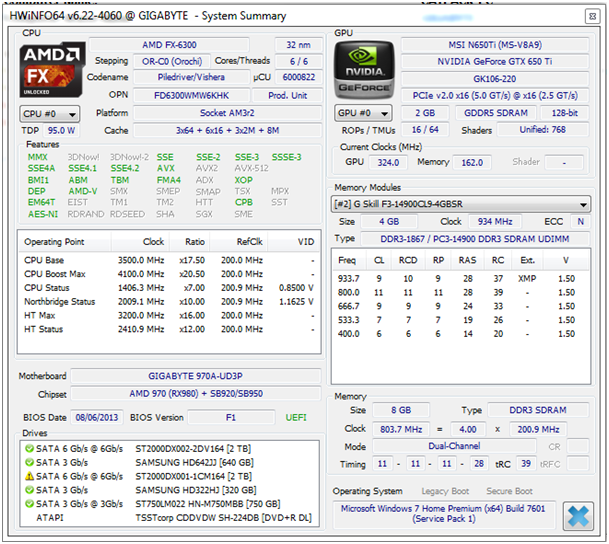

hier erst mal mein System vor Transition zu Win10 - ich weiss - alles veraltet... aber der Rechner wird hauptsächlich nur noch von meiner Regierung zum Surfen genutzt...
Die letzten Win10 Updates, die hier schon als buggy diskutiert wurden, habe ich alle deinstalliert.
Ich habe hier auch aufmerksam die ganzen Posts zu ähnlichen Problemen verfolgt und deshalb bereits meine alte SB Audigy deaktiviert und auf den On-Board-Sound umgestellt. Nachdem ich mehrmals gelesen habe, dass der Realtec 8899_xxx Abhilfe schaffen soll, habe ihn installiert. Allerdings scheint mein GA 970A einen VIA Soundchip zu haben - sehe ich das richtig?

Es kommt darauf an ob du das Mainboard "Gigabyte GA-970A-UD3P" in der Rev. 1.x oder der Rev. 2.x hast.
Müsste sicher irgendwo auf dem Mainboard stehen. 1.x hat einen VIA Audiochip, 2.x hat einen Realtek Audiochip.

wie es scheint habe ich die Rev.1
habe den aktuellsten VIA Treiber gerade gezogen von 2015... mal sehen was der bringt
Wo komme ich an neueres BIOS - habe in einem älteren Post hier gesehen, dass es wohl nur Updates für Rev.2 gibt...

Hier findest du auch alle Treiber usw. für dein Board. Der Realtek stimmt da schon, egal ob VIA auf deinem Chip steht oder nicht. Das aktuellste BIOS ist jedoch von 2014.

https://www.gigabyte.com/Motherboard/GA-970A-UD3P-rev-10/support#support-dl-bios
Es gibt ein Beta Bios für das Rev 1 Board, ist aber auch schon einige Jahre alt. Ob es mittels dem Tool @ Bios noch unter W10 aufzuspielen geht hab ich nie getestet, aber mittels Q-Flash aus dem Bios raus und mit einem USB Stick würde es wohl gehen. Ob es Sinn macht, keine Ahnung? Deine CPU wird ja auch mit dem F1 Bios unterstützt.
