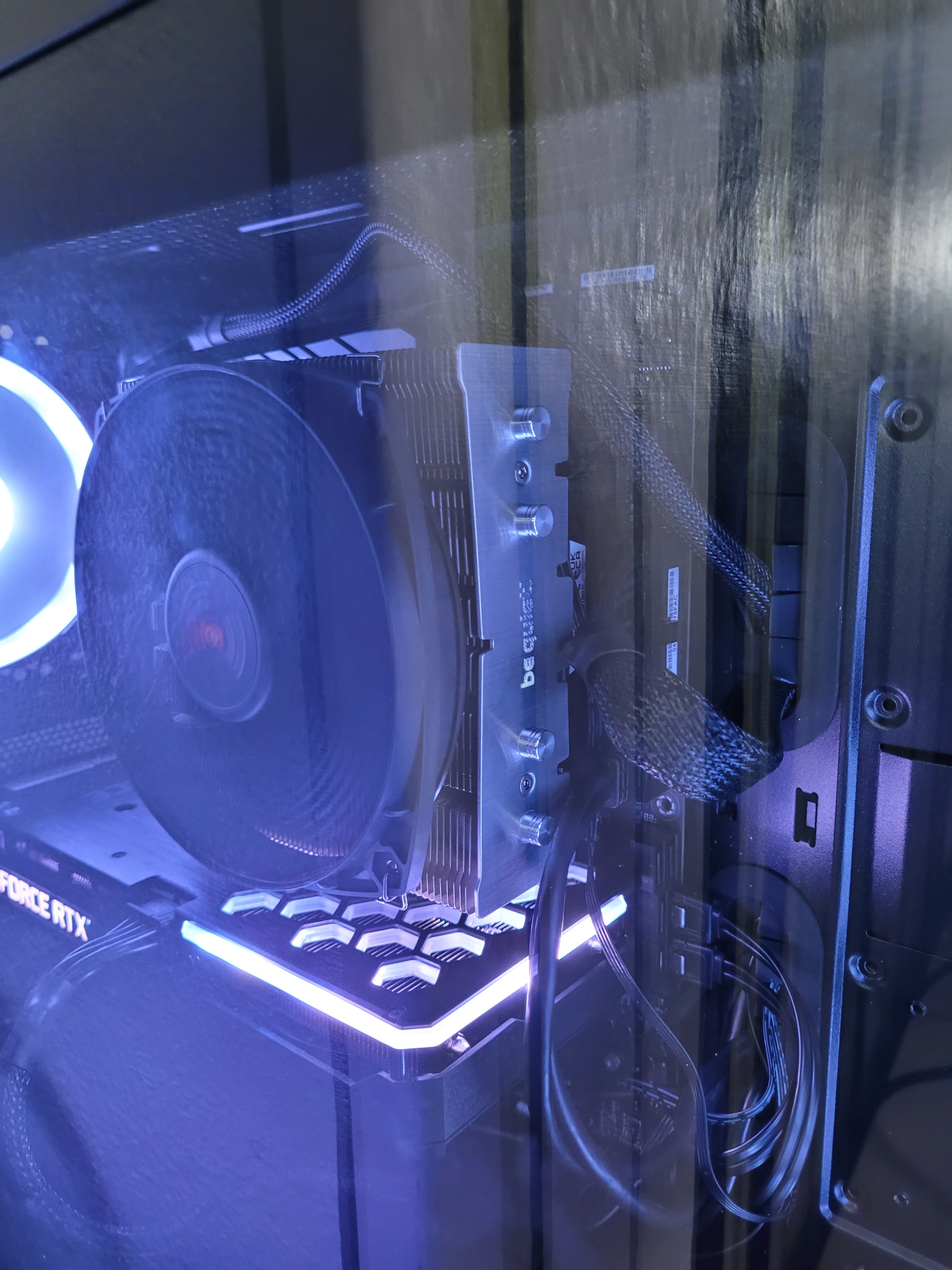

Ich habe die selben Komponente wie mein Bruder und der benutzt auch 4x 8gb und alles läuft super.
Und falls das doch das Problem sein sollte wird das ziemlich schwer die aus zu bauen da der CPUkühler über dem Ram ist. Siehe Bild. Dazu kommt noch das ich keine Wärmeleitpaste mehr habe.

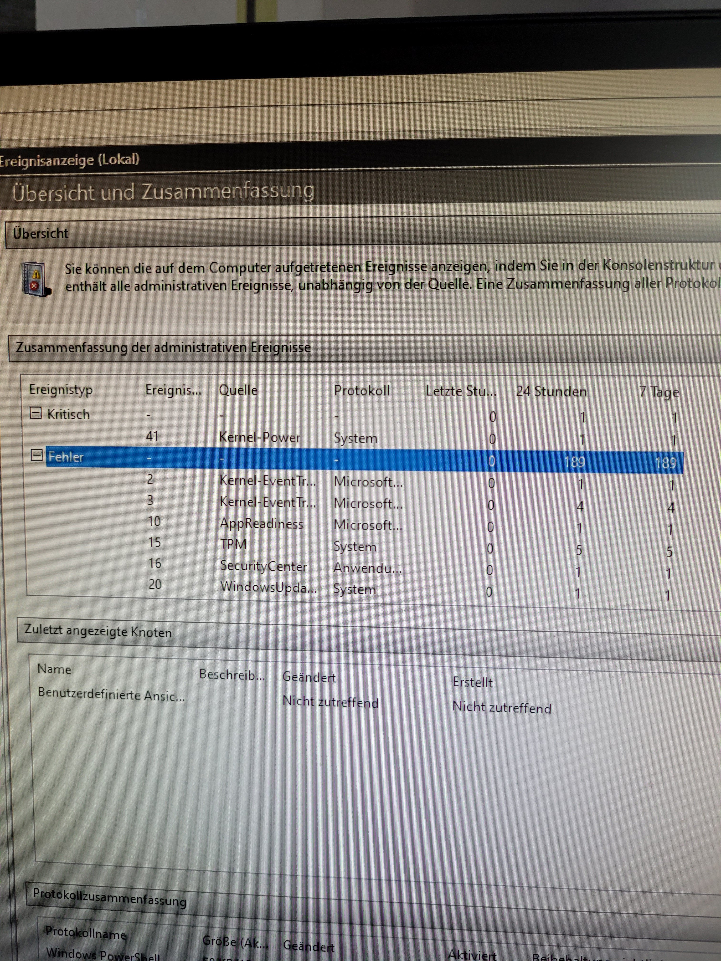

Um Gottes Willen hast du den Bildschirm abfotografiert?
2001 hat angerufen! :D
Win+Shift+S für das snipping tool.
Tut mir Leid Mr. Zukunft 😅ich bin ein Fauler Mensch und danke jetzt weiß ich auch wie das funktioniert.

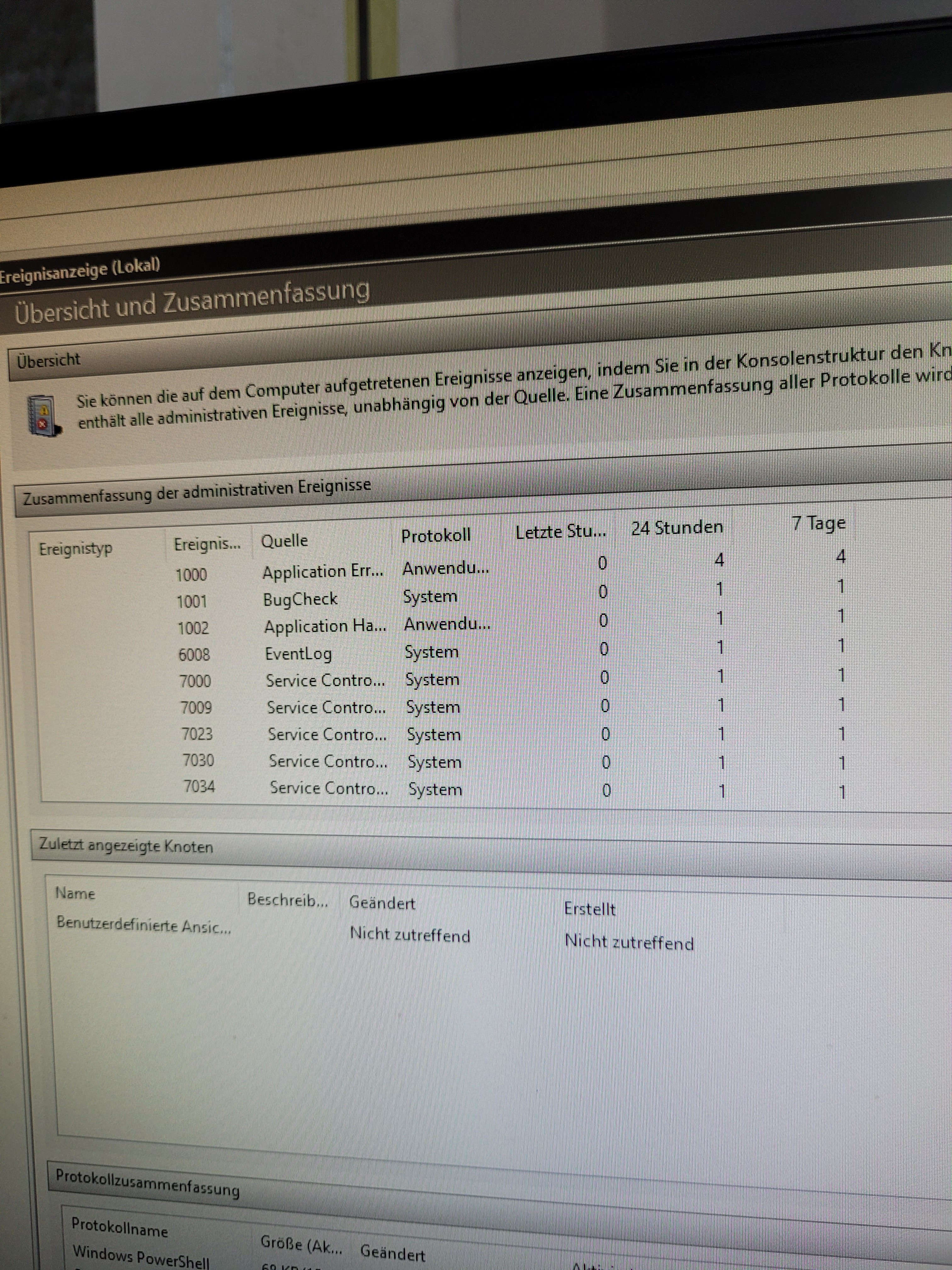

und dann mal schauen ob du in den zeitraum wo der rechner abgestürzt ist einträge findest
SP11 Gold oder Platinum ?
Wenn Gold dann das Stromkabel der Grafikkarte an PCIe2 anschließen
Reaktionen: Restart001
Das war so ungefähr der Zeitraum als Metro abgestürzt ist

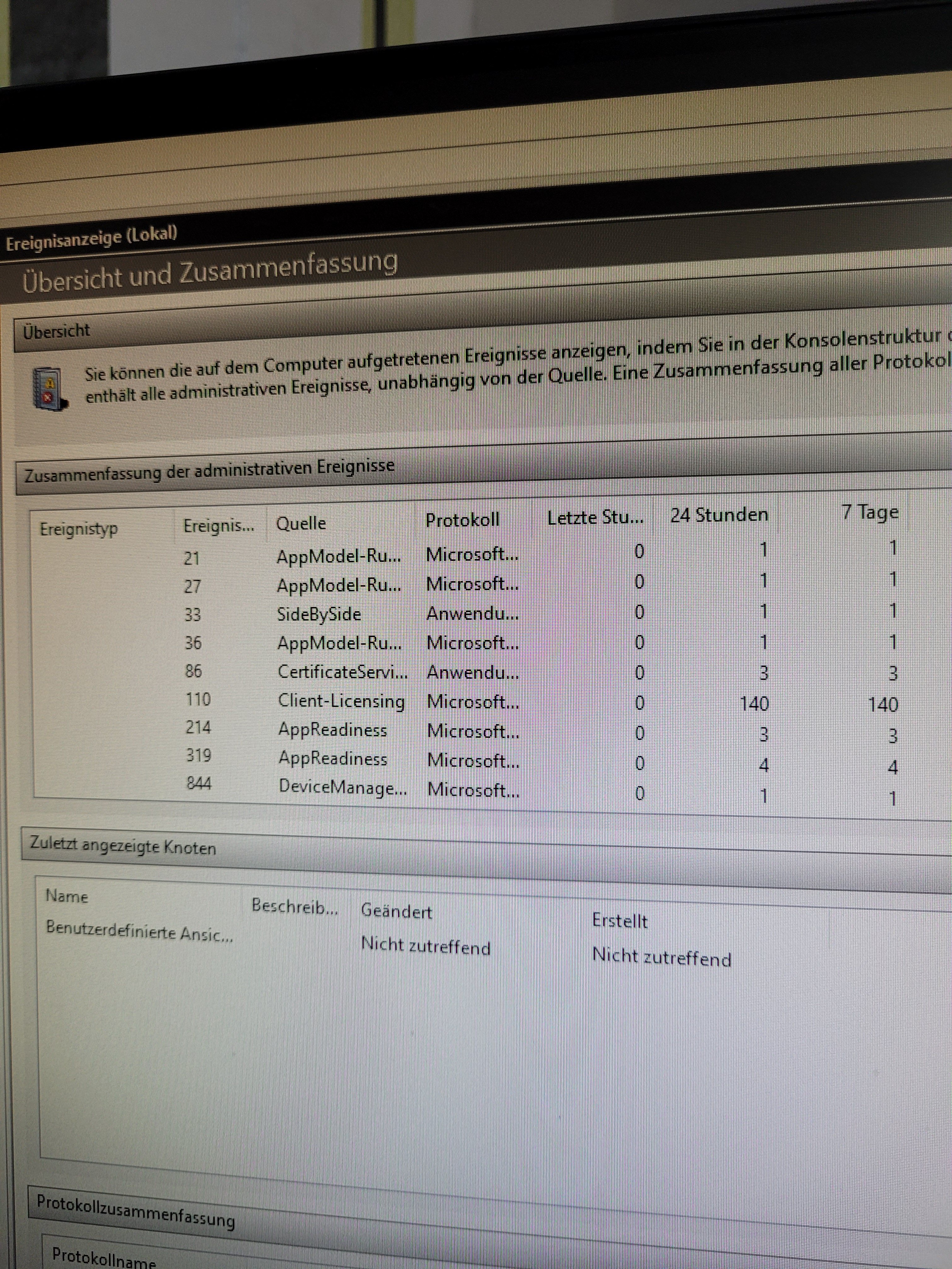

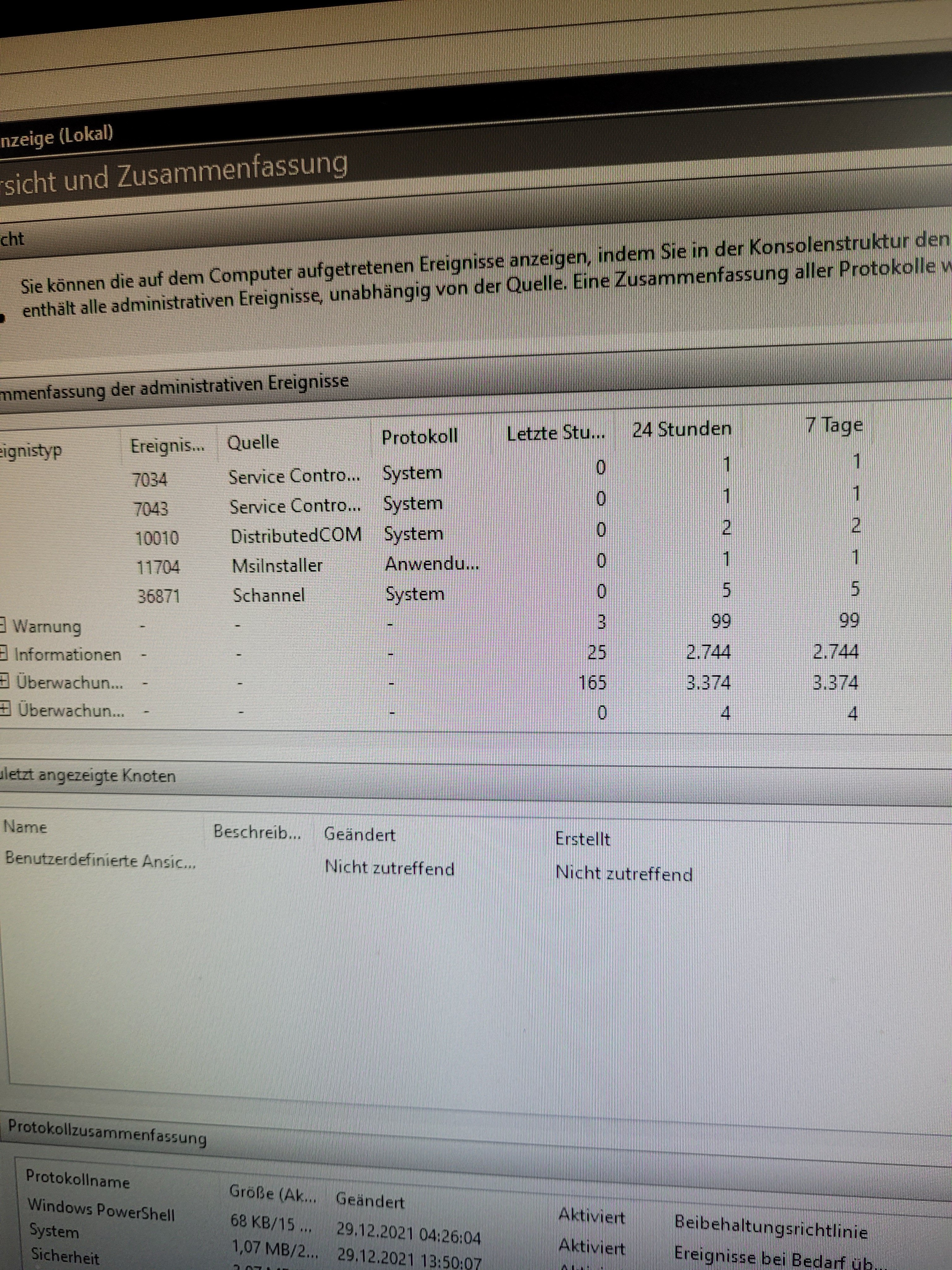

Grießbrei schrieb:
wir sehen da jetzt nix.
gucken wann das genau war und alle meldungen mal durchgehen.

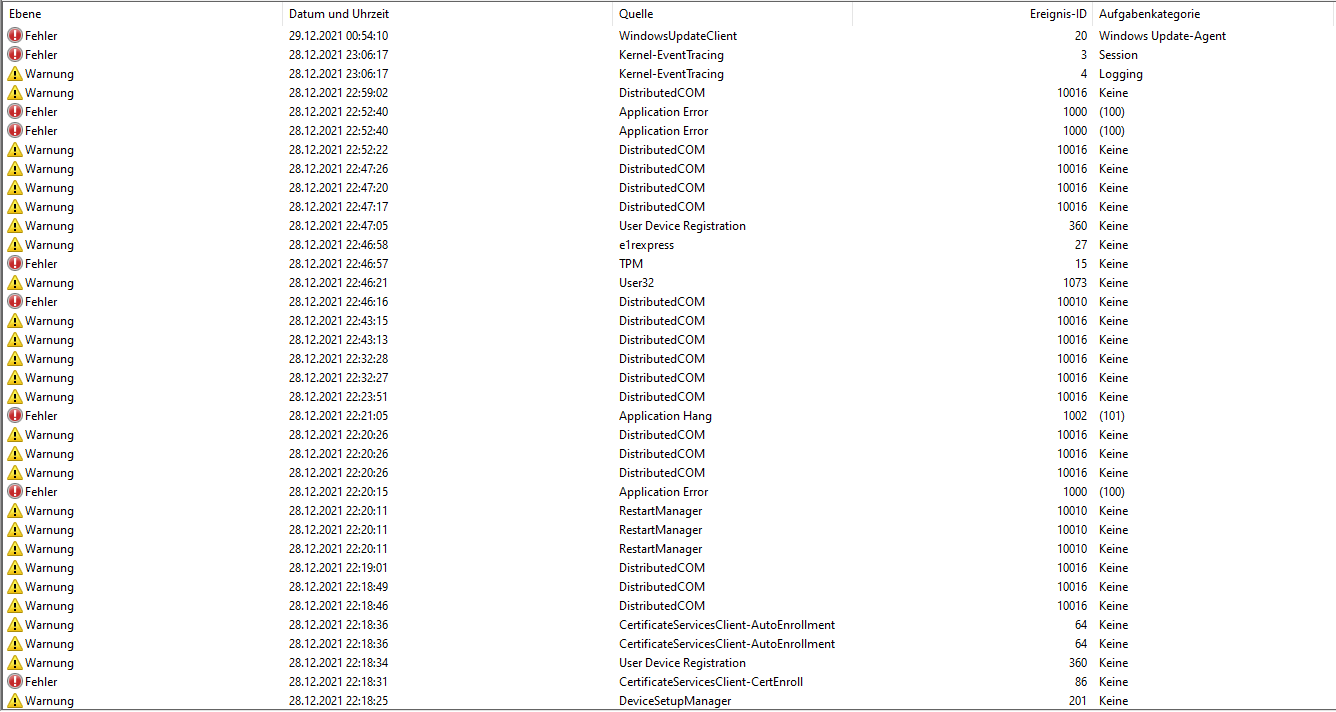

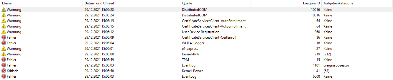

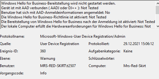

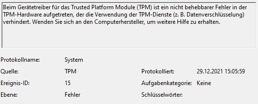

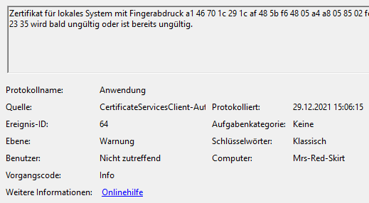

Ich habe zum testen wieder Metro gestartet und nach 5 - 10min Spielzeit sind beide Bildschirme Schwarz geworden und der PC hat sich neu gestartet. Das ist dabei rausgekommen

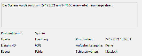

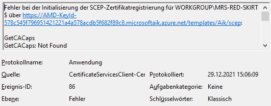

Grießbrei schrieb:
der screenshot bringt uns nix. mach die warnungen mal auf, da steht was drin :D

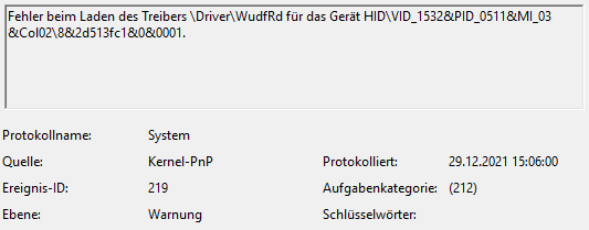

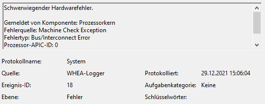

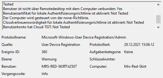

Ich habe einfach mal jedes einzelne geöffnet und hier eingefügt. Ich hoffe du kannst was damit anfangen.
Edit: Ich habe im Bios alles auf Standartwerte und automatisch gestellt. Im Moment läuft alles.
