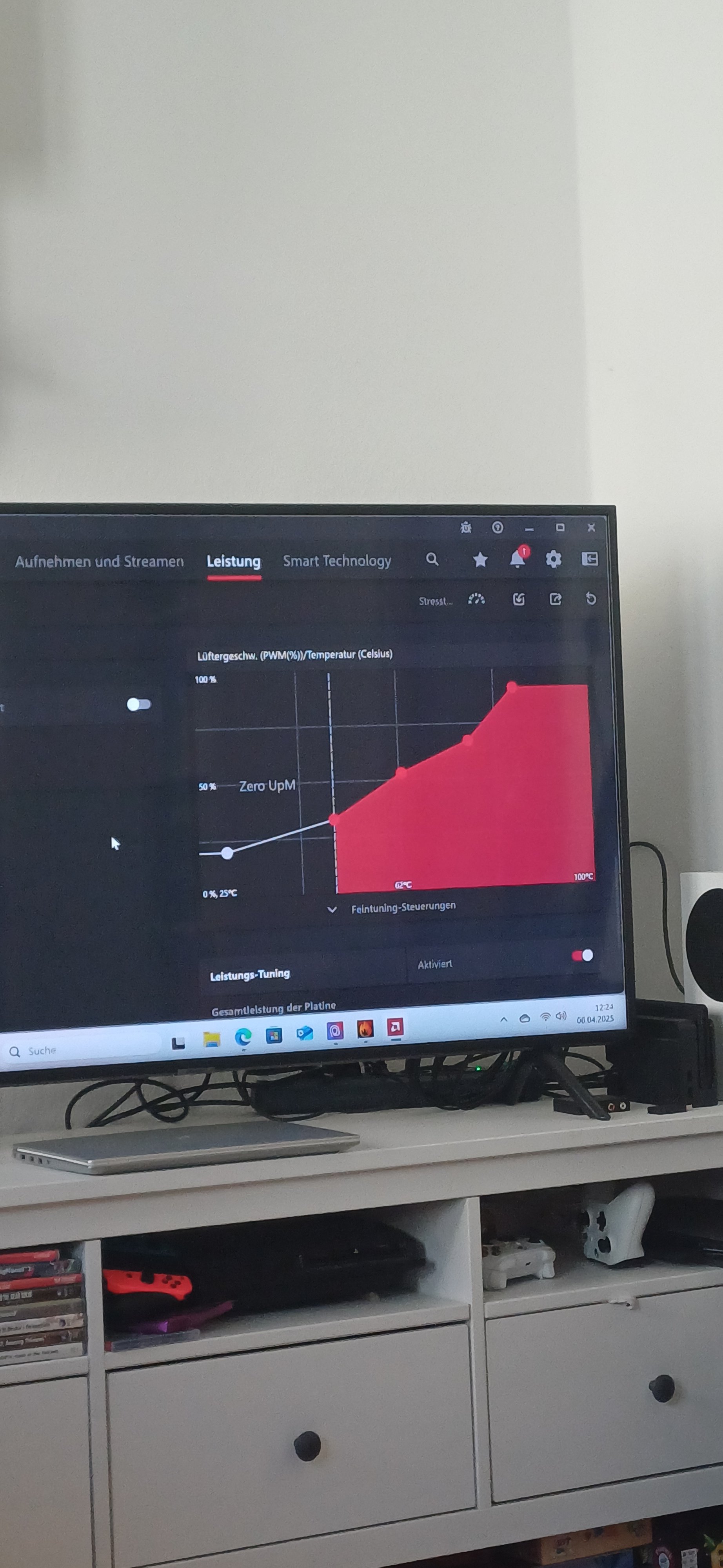

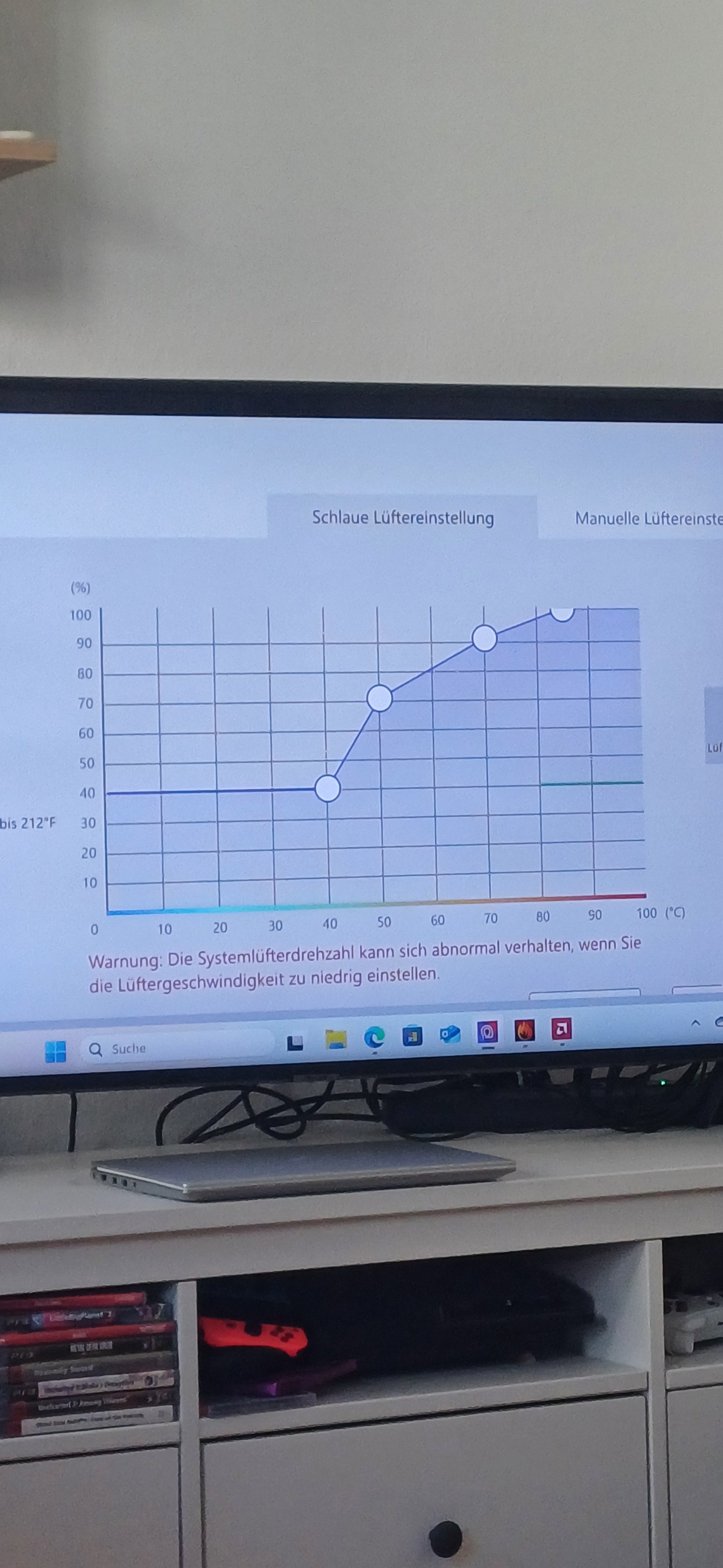

@Einsteinstein Kannst du mir mal zeigen, wie du deine Lüfterkuve geregelt hast?
@Dimitrie Hab mir jetzt auch mal Furmark 2 runtergeladen und ein bisschen rumprobiert. Hab ein bisschen die GPU-Lüfterkurve im Adrenalin angepasst, das hat so richtig einen Unterschied gemacht
Mit allen Einstellungen im Adrenalin auf Standart:
GPU - 58°
Hotspot - 87°
VRAM - 98°
RPM - 2400
Mit 10 % niedrigerem Powerlimit, 60mV Undervolting und leicht nach oben angepasster Lüfterkurve im Adrenalin:
GPU - 52°
Hotspot - 78°
VRAM - 94°
RPM - 2660
Edit:
Das 1. Bild ist meine Systemlüfterkurve, das 2. Die vom GPU Lüfter
