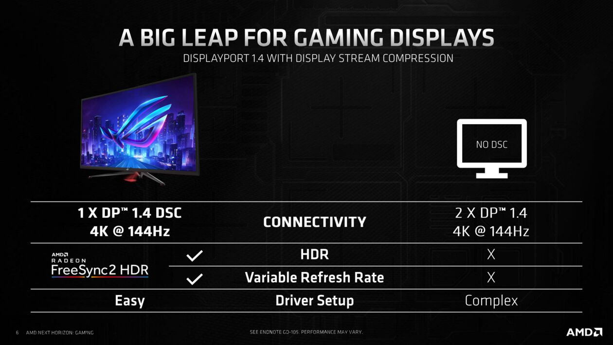

@HisN :
Das Bild ist aber nonsens oder?
Der Acer hat auch 2x DP und trotzdem HDR und Adaptive Sync.
Was ich gelesen habe ist die Bildqualität aber schlechter durch das Chroma Subsampling wenn man 2x DP verwendet.
Man bekommt halt scheinbar nicht alles auf einmal beim Acer, der Asus ist der erste bei dem alles gleichzeitig geht, 144hz in UHD mit HDR und ohne Chroma Subsampling.
Reaktionen: Nyxcherry
Halt auch die Frage was für ein Chroma Subsamping... die Info fehlt.
