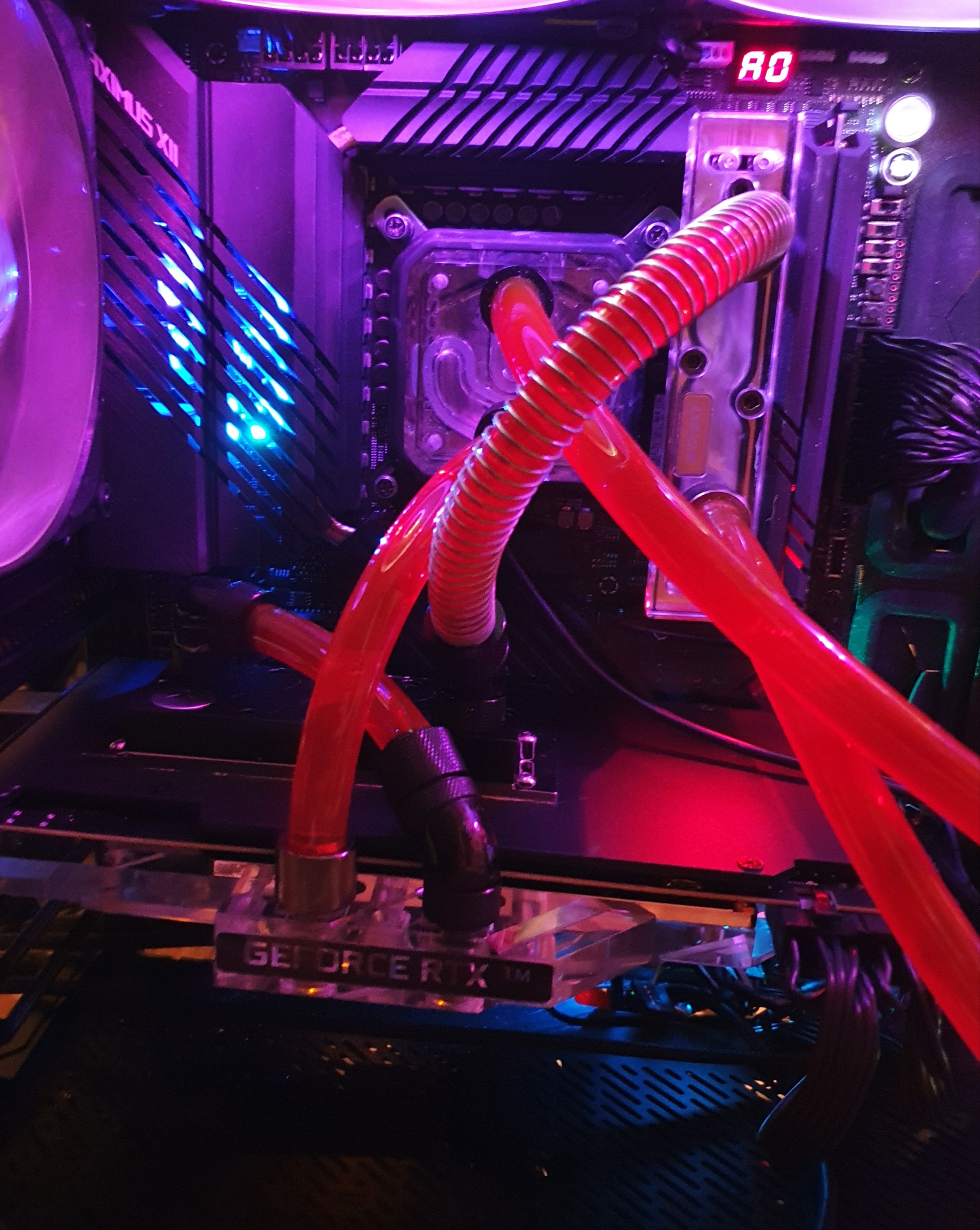

Es geht um den oben genannten Kühler für die Asus Tuf, ob es auch andere Modelle betrifft schwer zu sagen.
Die 1mm Wärmeleitpads sind zu flach, es fehlen 0,5mm.Es existiert ein guter Luftspalt zwischen Speicher und Kühler.Das gleiche gilt für's VRM kaum bis 0 Anpressdruck, sprich Wärmeleitung extrem schlecht oder nicht vorhanden.
Bei einen User hat die Karte Thermisch gedrosselt er konnte schlimmster verhindern, ich hab das vorher Gottseidank schon gesehen.
Mit diesem Kühler schickt ihr schnell eure Graka in die ewigen...ohne passende WLP's.

Ja Forum Alphacool und angerufen, es wurde aufs Package geschoben und auf Igor'slab verwiesen.
Erklärt aber nicht wieso auch die Vrm kaum Kontakt haben.Hätten sie 2mm Softpad's anstatt die billig Pads beigelegt gäbe es den Trouble garnicht.
Insgesamt denke ich wird sich da aber wohl garnix tun, dazu kommt bei Widerruf durch gebrauchte Ware kriegt ihr je nach ermessen nur 50% wieder.
Ich würde andere Pads evtl. über Support bekommen muss das aber per Foto dokumentieren.
Also ziemlich fürn Popo, das kann man auch nicht aufs Package schieben.

Der Test von Igor'slab ist völlig fürn Popo, Delta 9Grad^^ da meine Speicher ja 0,5mm haben sollte ja nen Chip perfekten Anpressdruck haben.
Das Delta von 9Grad wird man nicht erreichen, eher best Case 11Grad bei 340W.
Der Kühler ist auch sehr restrictiv, sprich eher so im Bereich 50-100L angesiedelt für 100L brauch man aber schon gut Pumpenleistung.

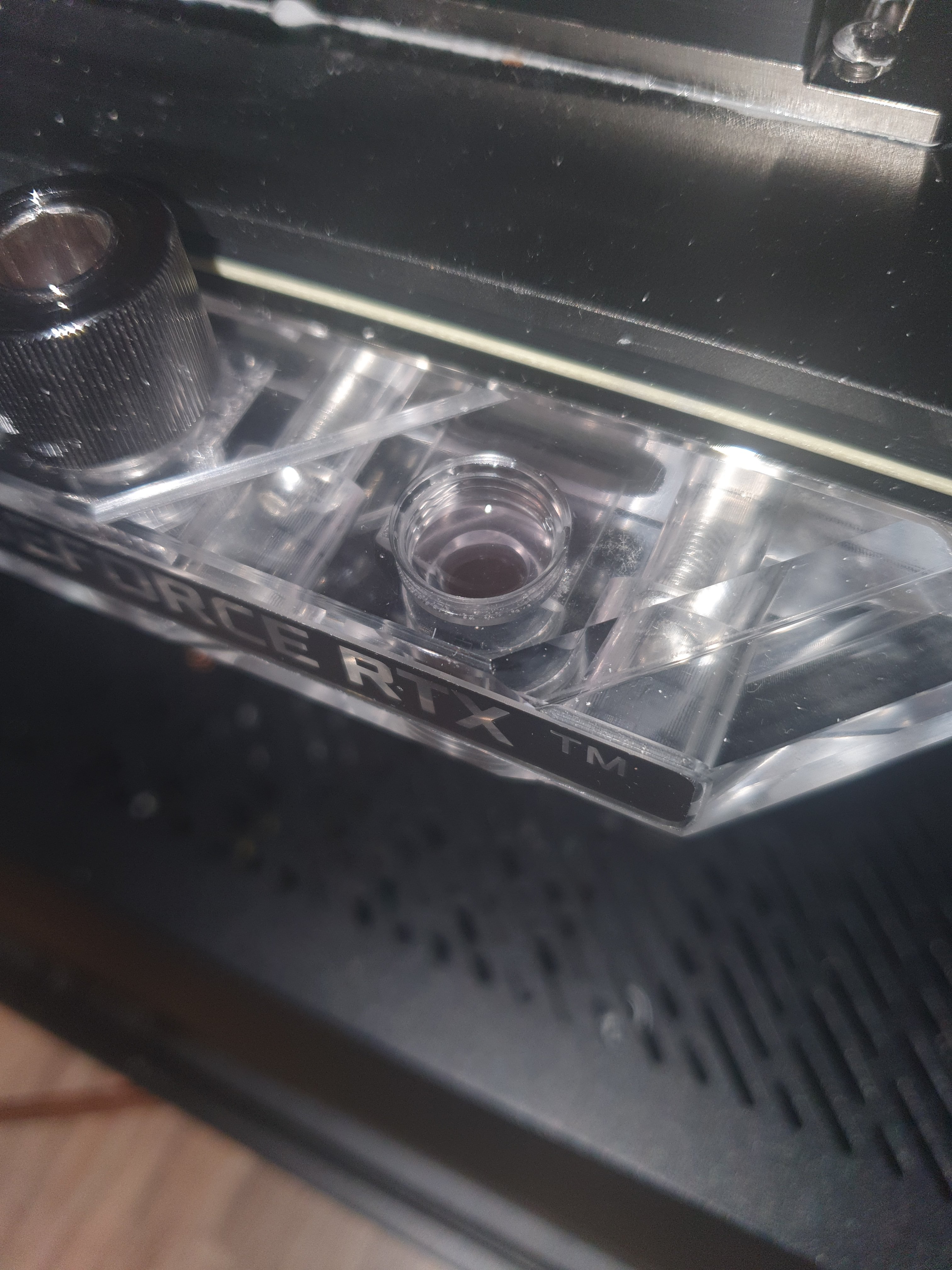

Es wurde für die billig Blindstutzen stark verjüngt.
Meinen verkauf ich, ich hab schon den EK gekauft, mit den WLP ist eine Sache, aber meine Pumpen kann ich dabei nicht mehr bei hohen Durchfluß leise fahren.
Seid auf jeden Fall vorsichtig, bei dem Kühler solltet ihr nochmal 25,-incl draufrechnen für 2mm Softpad´s, damit habt ihr kein Risiko.Der Hersteller kennt die Problematik, aber wohl keine Softpad´s^^.

Mit den richtigen Wärmeleitpads ist ja er ja ganz ok, aber halt nicht für meine Ansprüche, ich bin doch auch von dem Review bei Igor ausgegangen.
Da hab ich ehrlich gesagt mit sowas nicht gerechnet.
Die Alphacool Subzero Wärmeleitpaste die er im Video empfiehlt von Alphacool ist übrigens nicht besser, sondern würde fast sagen eher schlechter als die die Arctic MX2 die ich für 3,60,- ausn Mediamarkt habe.
Also eins hab ich daraus gelernt die Reviews von Igor'slab kannst du mittlerweile knicken, das ist eher gesponserte Werbung. 😂
Ich schaff sein Delta nicht einmal bei 200L mit 2DDC 3.25 auf max. bei 340W, da komm ich da auf ca. 11Grad, liegt vielleicht an der Subzero WLP.^^
Mit der Temp kann ich leben, die ist ja ne schlecht, aber der kastrierte Durchfluß geht für mich halt garnicht, da ich nen 10900k habe und da bringt das viel.

Ich hab den übrigens auch mit dem doppelten Durchfluß getestet und komm nicht auf die Werte, Igor scheint ja auch irgendwie mit Alphacool zu kooperieren.;)
Das war übrigens die Aussage vom Support und kannst mir glauben Kohle siehst du da nur nen Bruchteil wieder, allein schon durch meine Modifikation mit dem X4 Ramblock werden die sich querstellen und doppelt dran verdienen dann als B-Ware.
Und ganz ehrlich dann würde ich denen ja noch mehr in den Rachen schmeißen, als den so zu verkaufen.
Und glaub mir die werden nix ändern, wer nicht aufpasst hat da Pech gehabt und dann schieben die das auf NVidia und deren Toleranzen.
Der Support hat das auch nur widerwillig aufgenommen mit den Wärmeleitpads, das ist denen Wurst.
