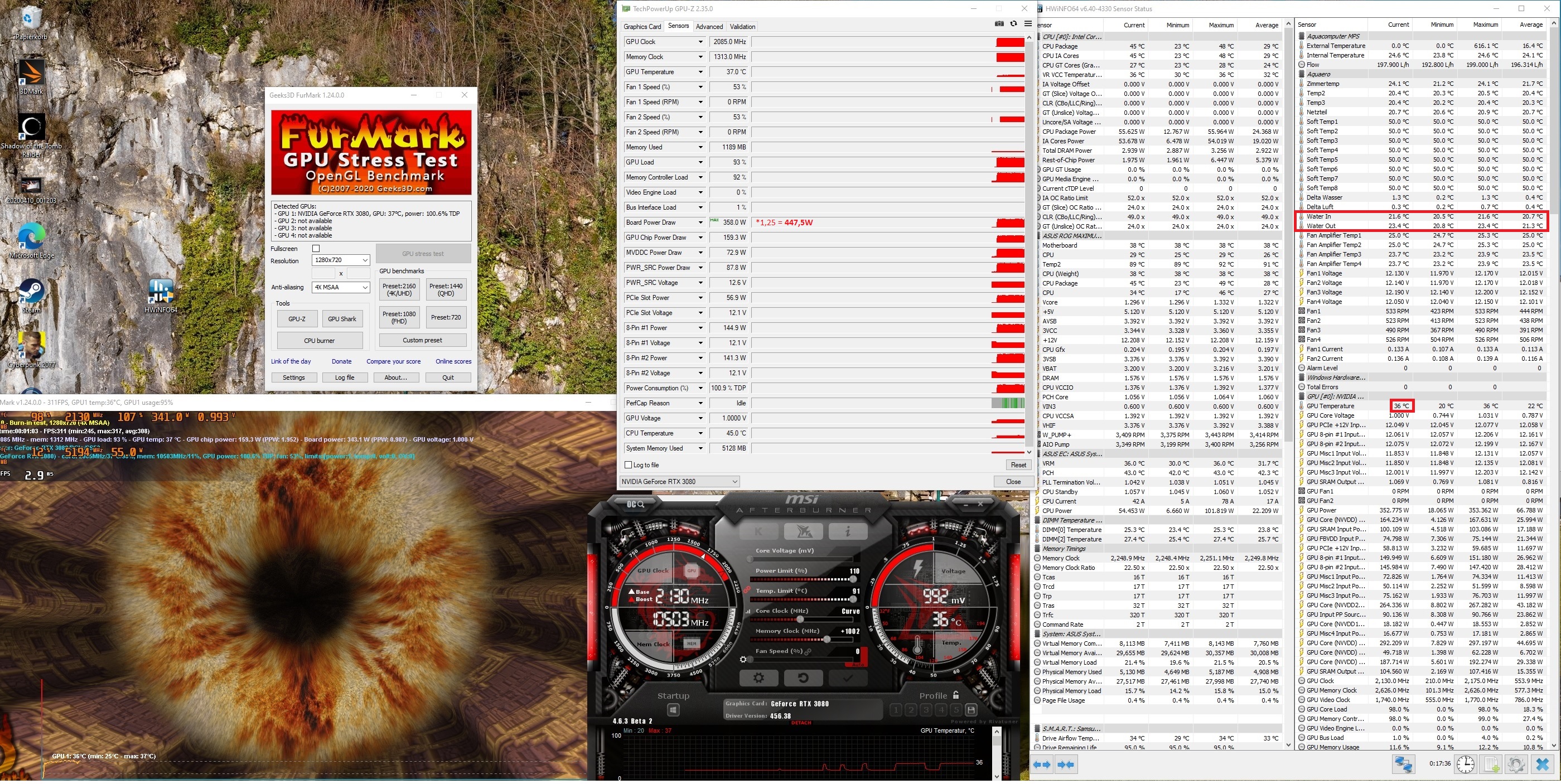

Wieviel Durchfluß hast du denn?Anpressdruck ist da und nicht zuviel oder zu wenig WLP?
Ich habe folgendes gemacht ich hab etwas WLP raufgemacht Kühler aufgesetzt und leicht bewegt, geguckt wo er als ersten aufliegt das ist bei mir nicht die Mitte.
Dann habe mehr WLP in dem Bereich aufgetrage wo der Chip nicht plan aufliegt, insgesamt etwas mehr als nötig.Beim aufsetzen, habe ich den Kühler mit Druck immer ein müh bewegt hin und her um die überschüssige WLP rauszudrücken, erst danach verschraubt, so solltest du nirgends zuviel oder zu wenig WLP haben.
Hier hast du mal 2 Screen vom EK Kühler.Der Pendelt da so bei ca. 435W rum, durch Shuntmod alles *1,25.
Das mit den *1,25 stimmt auch das hab ich getestet.
Water IN/OUT sind digitale Calitemp Sensoren, die sollten einigermaßen genau sein.
Kann sein das das Delta noch ca. 0,5Grad niedriger ist da die 55W der CPU ja vor der GPU kommen.
197L max. 447,5W Delta ca. 14,5Grad zu Wasser Eingangs Temp, also 14-14,5Grad Delta.
Da laufen die Pumpen fast lautlos, wirklich Silent, dank Dämmmatte, Federblech.
Pumpen max.bestimmt 230L+ max. 454W
Delta ca. 13,5Grad zu Wasser Eingangs Temp, also 13-13,5Grad Delta.
Der Kühler skaliert da eher gering mit noch mehr Durchfluß.
Da laufen die Pumpen alles andere als leise.
