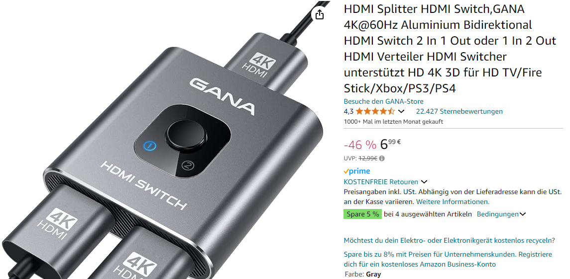

Welches Modell der RX 560 hast du denn genau? Die Grafikkarte hat vielleicht nur einen HDMI-Ausgang, aber sie wird ja auch noch andere haben, dann musst du die eben benutzen. DVI-I und DVI-D kann man auf HDMI oder DP adaptieren. "Aus 1 mach 2" funktioniert mit einem HDMI-Splitter, aber dann hast du auf beiden Monitoren immer das gleiche Bild.
Welche Grafikkarte genau? Welche Ausgänge hat sie? Foto? DVI kann man per Adapter bzw. passendem Kabel direkt an HDMI anschließen.
Das ist keine gute Lösung.C-Phase schrieb:HDMI "Aus 1 mach 2"

Warum?AMD-Flo schrieb:Das ist keine gute Lösung.

Beantwortet aber nicht die Frage nach den Monitoren: Welche sind es? Wie ist der alte verbunden?C-Phase schrieb:Diese ist es.
Weil es nicht funktioniert. Denke gar nicht darüber nach, die Grafikkarte hat doch genügend Ausgänge.C-Phase schrieb:Warum?

AMD-Flo schrieb:Weil es nicht funktioniert.
Es hat vor längerer Zeit funktioniert, als ich zusätzlich ( für einen Fernsehempfänger ) TV sehen konnte.
Ich konnte dann umschalten zwischen Internet und TV.
Anders herum geht es also nicht...?
Da denke ich schon darüber nach.

Natürlich funktioniert das. Aber man hat dann entweder den Output gespiegelt (Splitter) oder man kann umschalten und hat den Output dann entweder auf A oder B bzw. man schaltet unterschiedliche Quellen auf einen Screen (Switch). Wenn eines davon das ist was du erreichen willst, dann geht das.
Ansonsten, wie gesagt, die GPU hat noch andere Ausgänge. Nutze sie. Ich würde DP als nächstes nutzen, weil je nach dem was der zweite Monitor ist hast du dann DP-DP oder DP-HDMI, mit den Kabeln kann man immer noch mal was anfangen. Dass man in der Zukunft noch weiter DVI-HDMI-Kabel braucht ist doch eher unwahrscheinlich.
Das wäre technisch möglich, 1:1 ist aber trotzdem besser. So lange du genügend Ausgänge hast, gibt es keinen Grund dafür. Dann können die Monitore auch unterschiedliche Auflösungen und Bildwiederholraten haben. Aus 1 mach 2 halte ich für Murks.

Wenn man 2 identische Monitore besitzt, die das identische Bild anzeigen sollen, dann ergibt das Sinn.
Andernfalls eben nicht. Du hast die Wahl.
