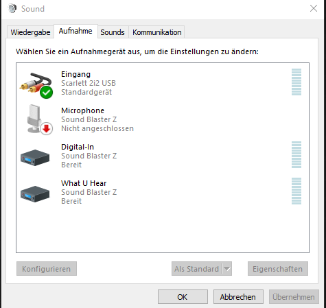

Das scarlett hat doch line-in(ich hoffe doch mal "stereo"), also warum wählst du als "aufnahmegerät" nicht einfach das scarlett, anstatt vom scarlett dann nochmal in die SB-Z zu gehen.
Und für optimale qualität, würde ich den aufnahmepegel vom scarlett unter "aufnahmegeräte" dann auf "0"(also nicht +/- x dB) stellen, und den pegel über den yamaha regeln falls das möglich ist.
Ich hab am Eingang vom Scarlett aufgenommen, den analogen Ton hab ich nur von der SBZ bezogen. War eh nur ein Testaufbau bei mir zuhause noch.^^
Zur SBZ gehe ich nicht mehr zurück, das wär ziemlich sinnlos das stimmt, das ist nur die Quelle von der das analoge Signal kommt was dann in den Line in vom Scarlett 2i2 wandert. Hab mich glaub falsch ausgedrückt.
