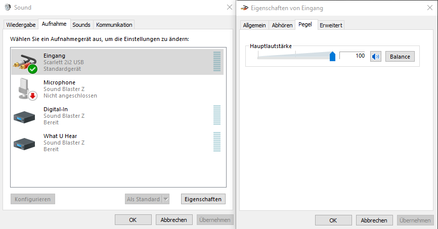

Und für optimale qualität, würde ich den aufnahmepegel vom scarlett unter "aufnahmegeräte" dann auf "0"(also nicht +/- x dB) stellen, und den pegel über den yamaha regeln falls das möglich ist.
Glaub am Eingang muss Digital ein Pegel anliegen, sonst kommt kein Signal rein. Hab Digital eigentlich immer auf 100 % stehen.
dann ist das bei dem scarlett anders.

Geht beim Scarlett auch mehr oder weniger. Ich kann stufenlos analog Regeln, regel ich dort zu hoch übersteuert der Eingang. Wird mir per orangener/roter LED angezeigt, Gelb heißt alles sauber. Sieht man auch schön in Audicty beim aufnehmen wenn man plötzlich nur noch nen fetten roten Block bekommt.:D

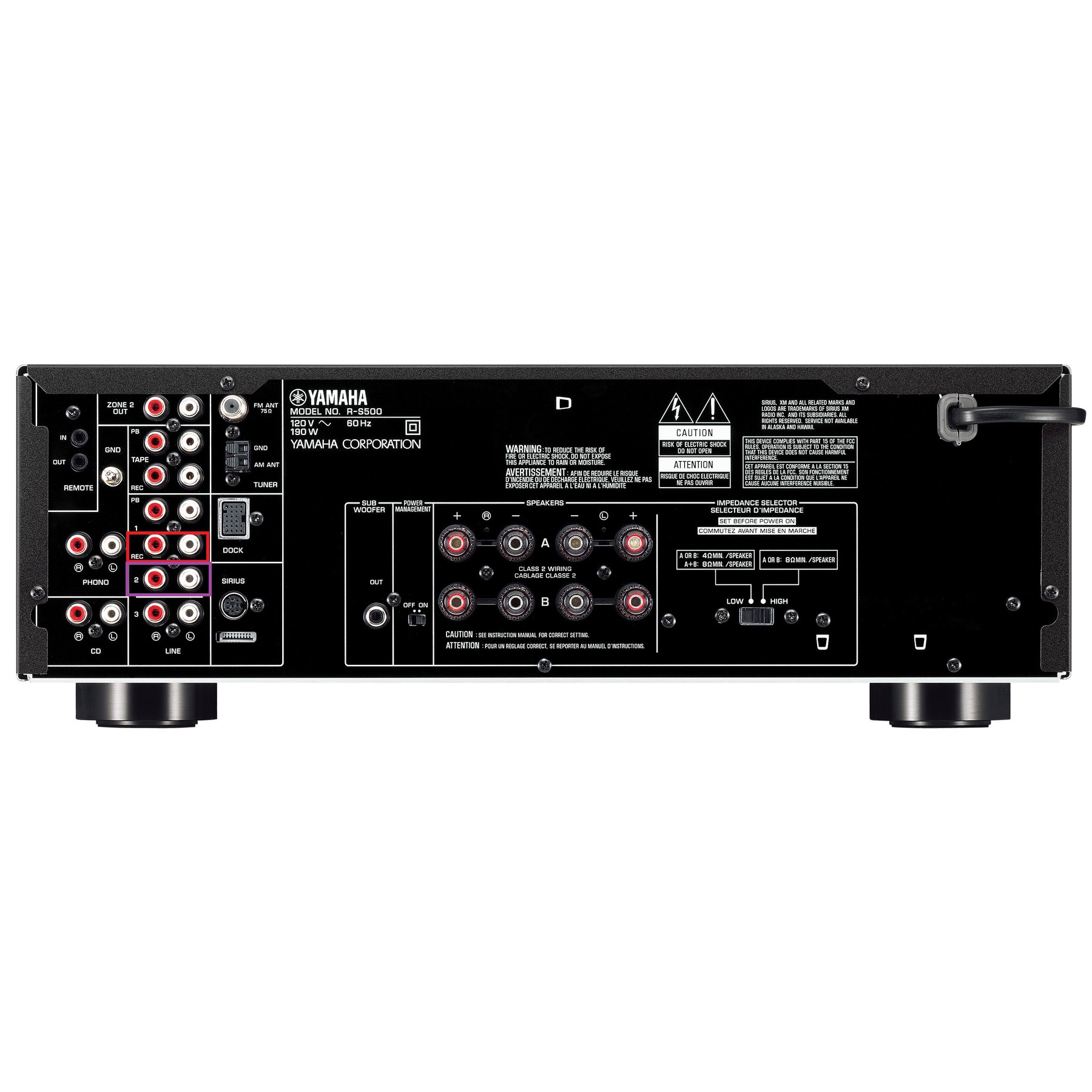

Ok, hab grad mal geschaut, ist ein Yamaha R-S500. Rippen kann ich heute die Schallplatten leider noch nicht sondern erst nächste Woche (der musste Arbeiten ist Pfleger). Brauch ich bei dem Verstärker einen entzerr Vorverstärker? Der hat mir vorher glaub nen falschen Link zu seinem Gerät geschickt deswegen frag ich noch mal so blöd, kenne mich nicht so gut damit aus.^^
Wenn der Verstärker einen entsprechenden Phono-Eingang hat dann nicht. Aber so wie ich das rausgehört hab wird der Plattenspieler normalweise zusammen mit dem Verstärker betrieben, von daher sollte das so sein.
So wie ich das verstanden habe nutzt er die Pre-Outs des Yamaha oder verwendet einen Spannungsteiler ...
Ja, der Verstärker wird zusammen mit dem Plattenspieler verwendet. Das hat der Verstärker auf der Rückseite.
Dieser Yamaha hat keinen Pre-Out.
Pre-Out bedeutet das du die Vor- und Endstufe kappen kannst. Mehr nicht.
Dafür hat er aber zwei Rec Outs und einen Zone 2 Out (der ist sogar regelbar, also eig eh ein Pre Out)

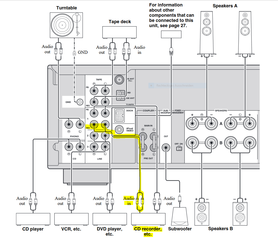

Die Rec-Outs besitzen warhscheinlich eine geringere Ausgangsimpedanz, nimm die.
Welcher ist der Rec out, der rot oder der lila markierte?
Der rot markierte, sieht zumindest so aus. Der lila makierte dürfte ein Line In sein.

Line Ausgänge hat er 2 Stereo Cinch. Passt doch. Aber er hat kein Pre Out.
Davon ist es eher uninteressant welchen du verwendest. Tape ist genau so gut wie alle anderen. Viele ältere Tape Decks haben die Hinterbandkontrolle schon eingebaut zum umschalten.
Tape REC
PB REC
=Ausgang
Daran kann mann aber ,außer bei PRE-Out, keine weitere Endstufe anschließen da dieser Ausgang nicht geregelt ist.
