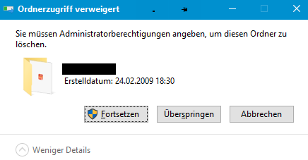

Es ist nun schon ein paar Wochen her seitdem ich nun Win10 hab und so langsam finde komme ich mit dem System zurecht, jedoch taucht immer ein für mich unerklärliches Fenster auf.
Wieso fragt mich das System ständig beim löschen/umbennnen/verschieben von manchen Ordnern (besonders von externen HDDs) nach meinen Adminrechten ?
Irgendwie nervt mich diese Meldung schon, weil ich ja eigentlich ein Adminkonto habe, soweit mir bekannt ist, aber irgendwie scheine ich doch etwas weniger Rechte zu bestizen als das unsichtbare Adminkonto, was man ja erst per div. Befehle sichtbar machen kann.
Weiß jemand wie ich meinem Win10 beibringen kann, das ich die nötigen Rechte habe, damit ich nicht ständig bei den oben erwähnten Aktionen nach meinen Adminrechten gefragt werde ?

Wenn es sich um einen Systemordner oder einen Programmordner handelt, dann muss das auch so sein! Dort nix verändern.
Wenn es sich um deine eigenen Dateien handelt: Den Besitz übernehmen
"Adminkonto" heißt seit Vista unter Windows nur dass du per UAC Abfrage die nötigen Rechte erlangen kannst. Die Abfrage an sich kommt bei den externen Platten vermutlich weil die Ordner von einem anderen Benutzer angelegt wurden.

Vielen Dank erstmal für die hilfreichen Tipps von euch, nur leider verstehe nur die Hälfte der Anleitung und bevor ich was vollkommen versaue frag ich lieber nochmal nach.
Die Meldung von oben kommt immer dann, wenn ich auf meiner externen USB HDD einen von MIR erstellten Ordner löschen/umbenennen/verschieben möchte und das nervt mich.
Die UAC auf meinem Win10 hab ich schon lange abgestellt, da mir diese auch auch den Wecker ging mit ihren ständigen Fenstern.
Was genau muß ich denn abstellen, damit ich von Windows in Ruhe gelassen werde, wenn ich auf meiner eigenen externen HDD die von mir selbst erstellten Ordnen verändern möchte ?

Einfachere Lösung: entsprechende Ordner auswählen (solange wirklich NUR persönliche Dateien drin sind) und sich selbst im Rechtemanagment als Besitzer hinzufügen und einem selbst alle (gewünschten) Rechte geben.
Ja hab die UAC jetzt auf die 2. Stufe von oben gestellt !
Hab jetzt mehrfach für div. Ordner auf der HDD meinen aktuellen Benutzer als Rechteinhaber hinzugefügt mit allen nötigen Rechten und jetzt bekomme ich die dumme Meldung nicht mehr.
Das Problem ist somit behoben und ich Danke euch allen für die ausführliche Hilfe !!!!
