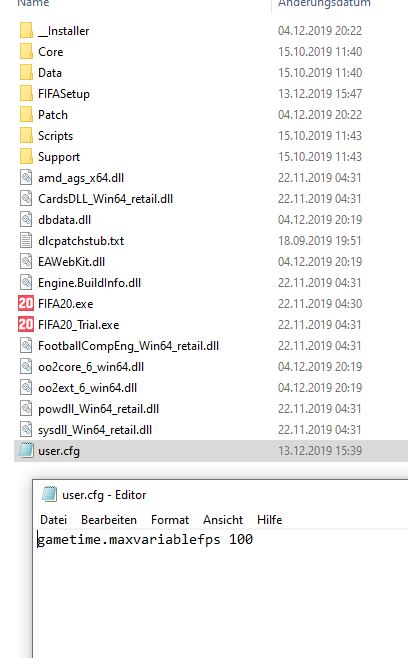

Schildkröte09 schrieb:
In den meisten Fällen hilft dann, die Konfigurationsfiles der Spiele zu löschen, die sich unter c:\benutzer\benutzername\dokumente\spielname\settings befinden. Es sind nur wenige Spiele, die ihre Konfigurationsdateien dort ablegen. Andere Spiele nutzen andere Pfade.
Ah nice habe den FIFA 20 Ordner dort gelöscht und nun konstante 100FPS. Danke!
Reaktionen: Schildkröte09
