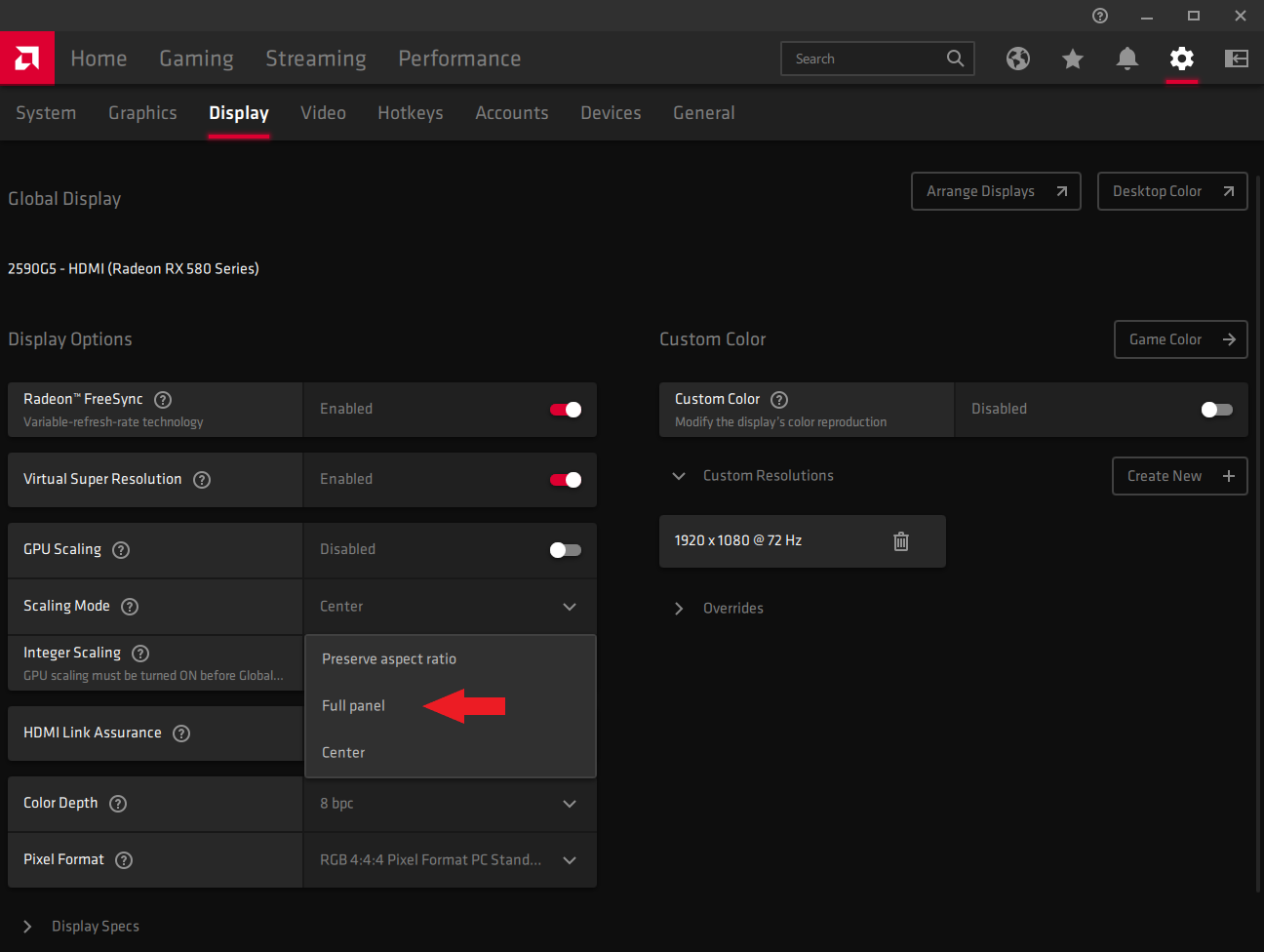

Mach ich nur ändert sich nichts, ich hab schwarze balken ^^MotherPink schrieb:Kann man auch für einzelne Spiele, anstatt Global festlegen:

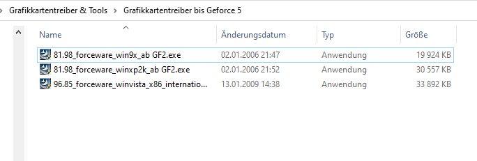

Da kommt schon noch mehr dazu.wern001 schrieb:Wenn für jedes Spiel/Benchmark der Treiber optimiert wird ist es kein wunder das die inzwischen kanpp über 1 GB groß sind.
Unterstützung für viele Generationen und Modelle von Karten, und haufenweise Funktionen.
Das Gefrikel zu 3dfx Zeiten wo du gefühlt für jedes Spiel einen anderen Treiber installieren durftest will ich nicht mehr haben. Treiber xyz installiert für Unreal Tournament, will aber wieder mal ein älteres Game spielen, also Treiber runter und den alten wieder rauf. Nönönö....
Die Bildschirmauflösungen sind auch höher geworden. Da müssen auch die Grafiken in der GUI höher aufgelöst sein; wobei das eher ein geringerer Anteil an der Datenmenge sein dürfte.
Ich hab noch den Treiber für Win98 von meiner alten Geforce2Ti hier die im Retro-PC steckt.
Ganze 19MB
Was die für die ATI Rage 128 oder die TNT2-M64 hatten weiß ich nicht mehr.
Damals zu 56k-Modem Zeiten war man aber auch schon froh wenn so Zeug auf Heft-CDs war.
Heutzutage mit DSL/Kabel sieht man da nicht mal mehr das Download-Fenster aufploppen. ^^
