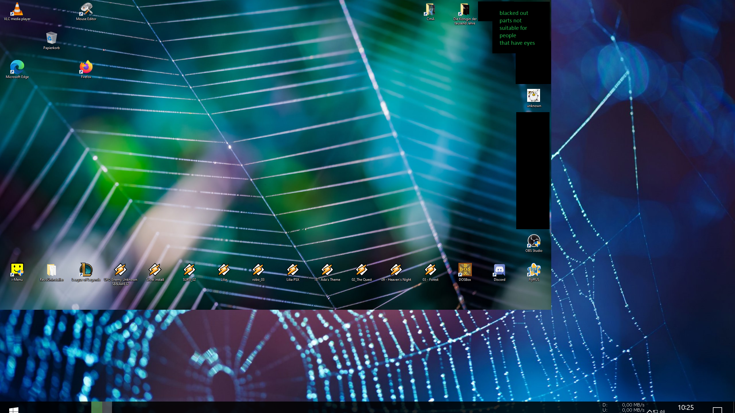

Was z.B. beim Adrenalin 2020 bei mir der Fall ist: Als es damals rauskam, konnte man eine neue Version installieren ohne den PC neustarten zu müssen.
Heute: Man hat Glück, falls man nach der Installation neustarten kann und der Desktop sieht dann auch schön verhunzt aus bis zum Neustart:
(Windows-Taste funktioniert nicht, entweder man kann hoffentlich noch den Knopf vom Installer drücken oder über strg+alt+entf den PC neustarten)
Wie kriegt man sowas hin, wenn es am Anfang von Adrenalin 2020 noch perfekt war? (und das wohlgemerkt auch auf einer frischen Windows 10 Installation)
Die Erfahrung hatte ich auch mal machen müssen, da hilft es nur etwas Geduld zu haben, der Rechner ist nach dem Neustart immer noch im Installationsprozess, das kann etwas dauern. Es wirkt dann so, als würde gar nichts mehr gehen. Einfach etwas abwarten, das reguliert sich von ganz allein.
Wenn du das wirklich irgendwie abgebrochen hast würde ich dir vorschlagen, den Treiber mal mit dem AMD-Tool sauber zu deinstallieren und danach (mit etwas Geduld) neu zu installieren.
Und ausserdem, die grüne Schrift oben rechts ist doch von einem Nvidiatreiber?

@Bard Kenne ich so nicht mit dem verhunzten Desktop. Und hier laufen 3 Systeme mit didizierter AMD-GPU. Das mit dem Neustart ist notwendig und war es für meine Begriffe schon immer. Wie soll Windows sonst die neuen Daten/Dateien laden und wie sollen genutzte Daten/Dateien des alten Treibers gelöscht werden wenn Windows noch darauf zu greift?
