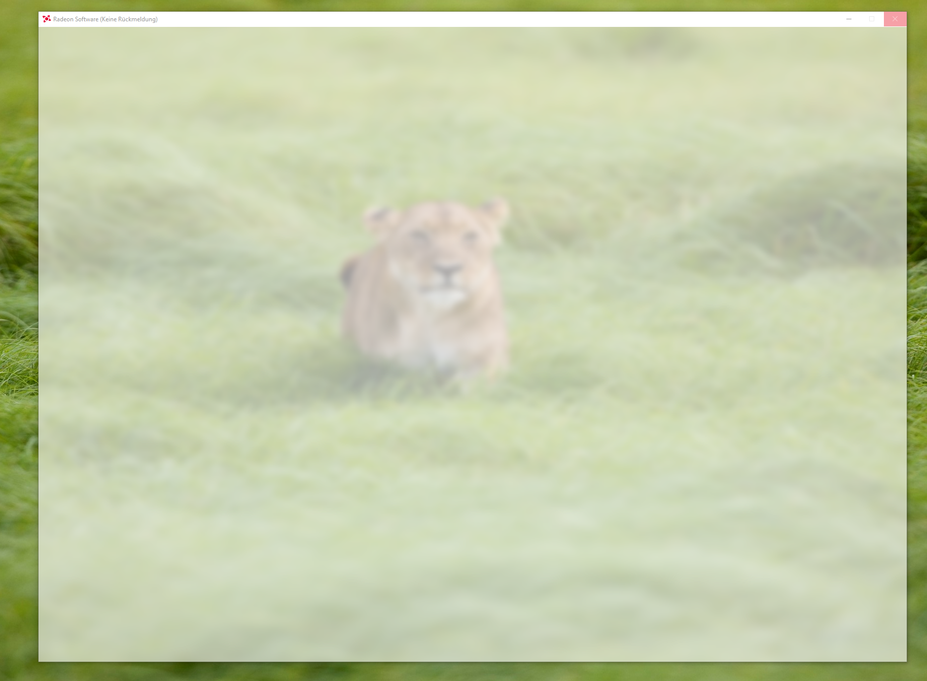

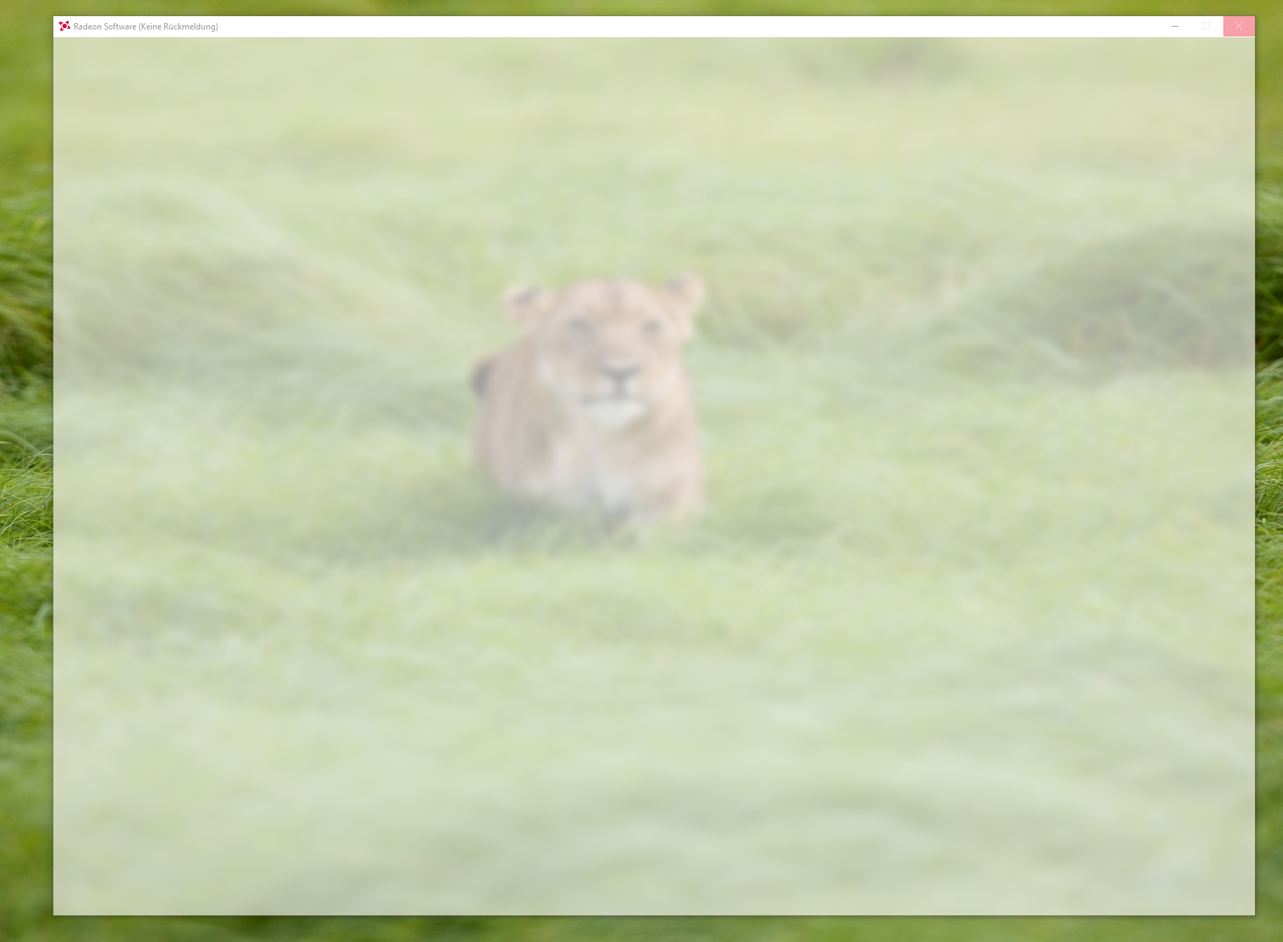

7 Monate Erfahrungswerte reichen mir da.
Inzwischen hab ich mein Lieblingsbild eingerahmt, zur Warnung bei der nächsten Kaufentscheidung.

Wenn wir hier jeden Fehler eines Users als "Warnung" nehmen für die nächste Kaufentscheidung, dann dürften wir GAR NICHTS mehr kaufen.
Und dass von einigen Usern hier im Forum jede News rund um AMD/Intel/NVIDIA & co missbraucht wird, um eine dieser Firmen und ihre Produkte grundsätzlich schlecht zu machen, ist echt nur noch ermüdend und langweilig.
