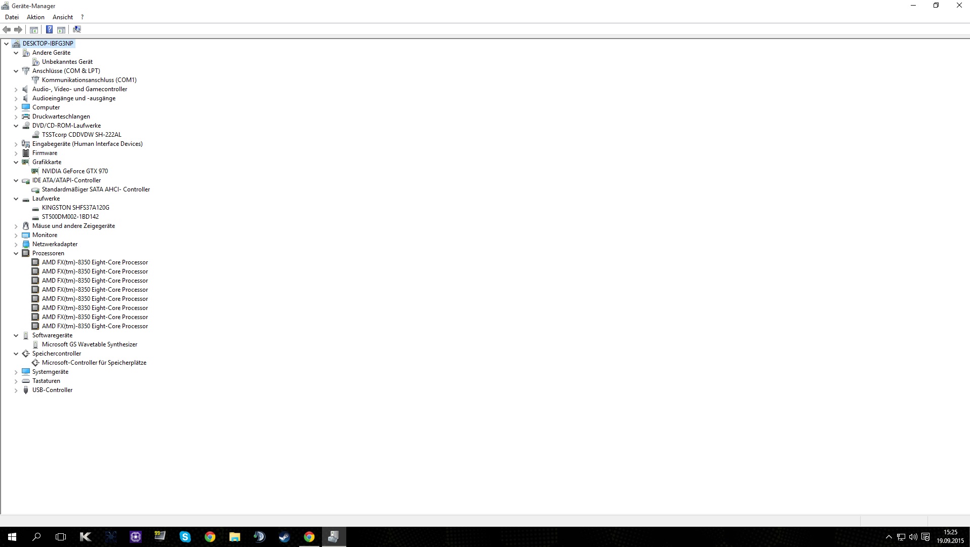

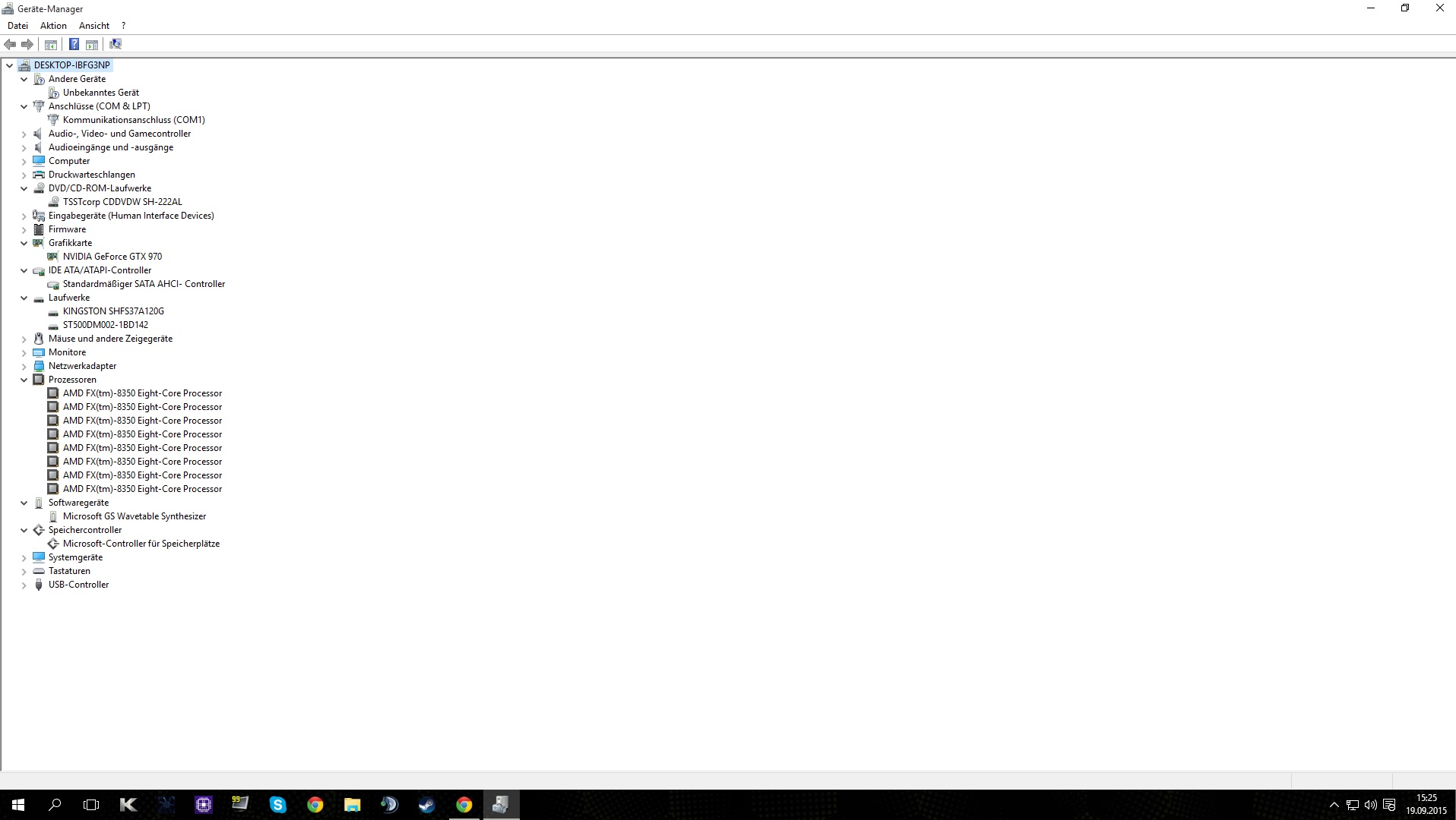

Treiber von AMD sind installiert?
Sind im Gerätemanager unter Win gelbe Ausrufezeichen oder Geräte die nicht erkannt sind?
​https://www.computerbase.de/downloads/treiber/mainboards/amd-chipsatztreiber/
Fakt ist wenn Sie schon im Bios nicht angezeigt wird stimmt was auf Grundebene nicht. Dann kann Sie nicht in Win angezeigt werden.
im Bild Sieht du das alles Installiert ist
Nur das 1 was als Unbekanntes Gerät angezeigt wird
also Windows kann das nicht erkennen

Das ist sicherlich was vom CHipsatz.

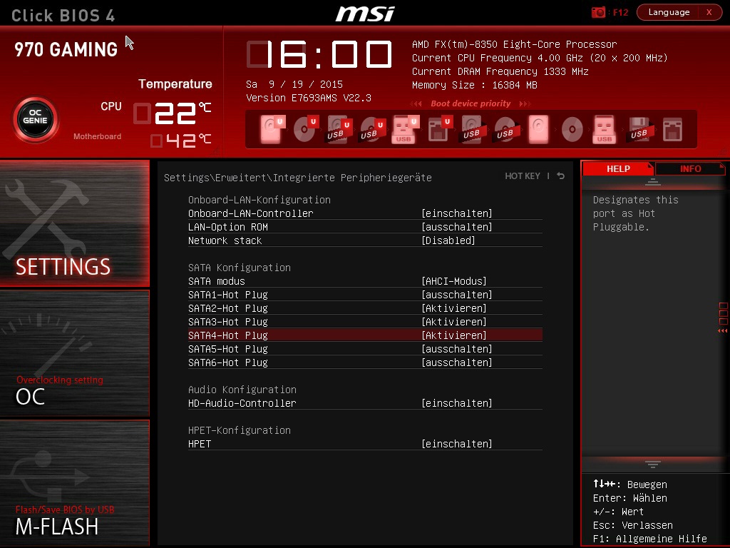

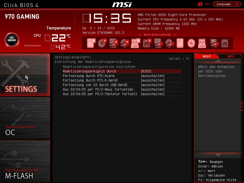

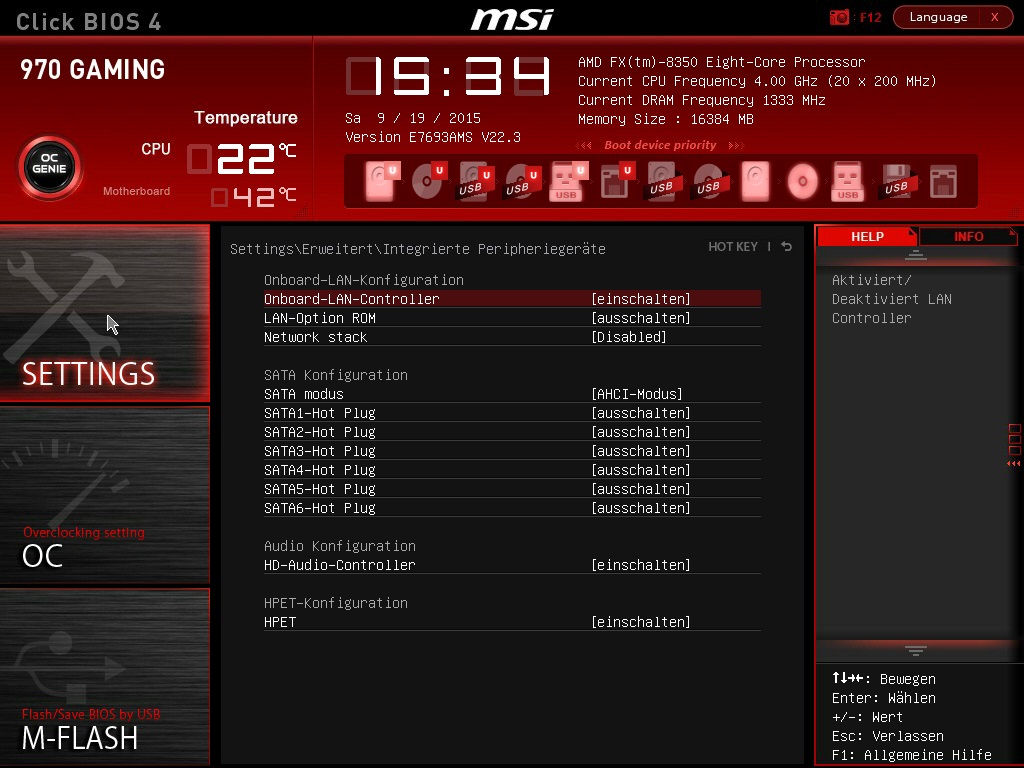

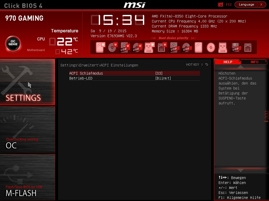

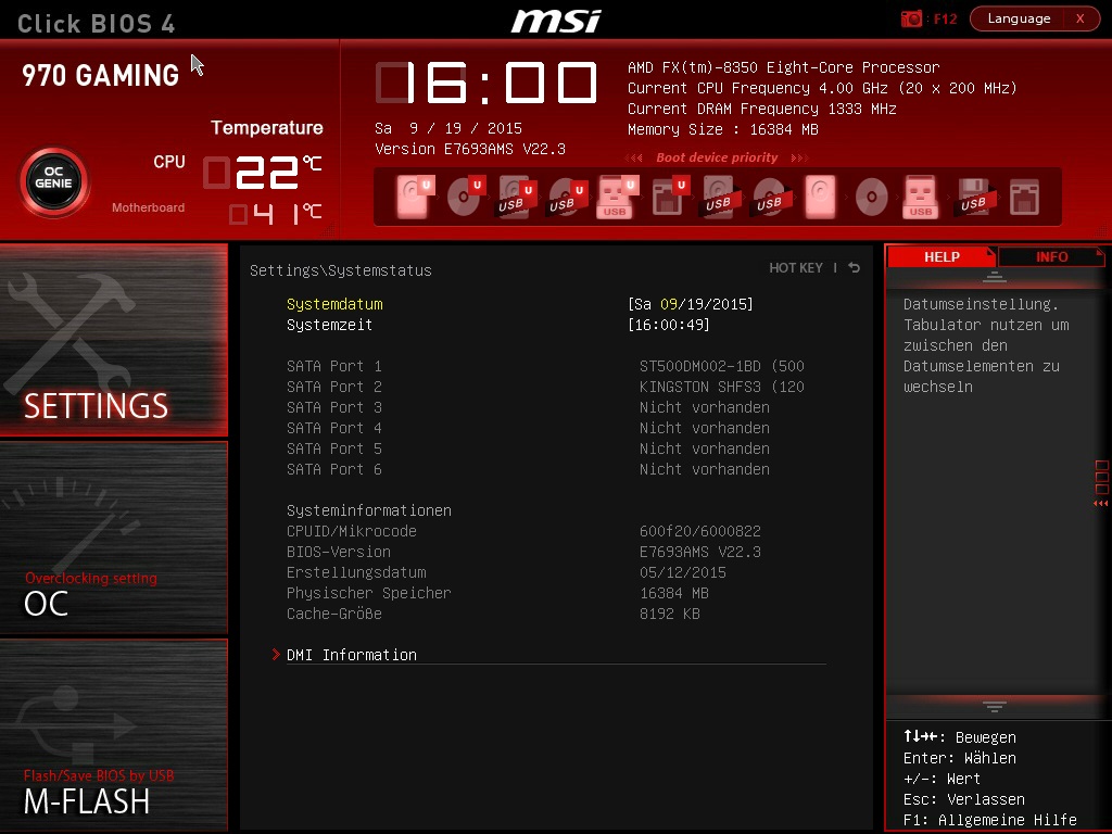

schau mal auf die bilder vllt habe ich was Falsch eingestellt
und ich habe am Board nur ein Slow_Mode zum einstellen mehr sehe ich nicht also nix was auf der seite ist

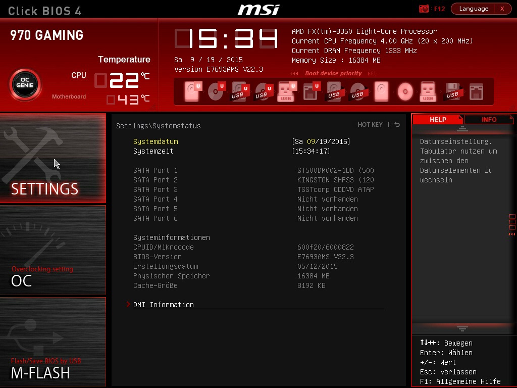

mach mal das DVD auf Port 6

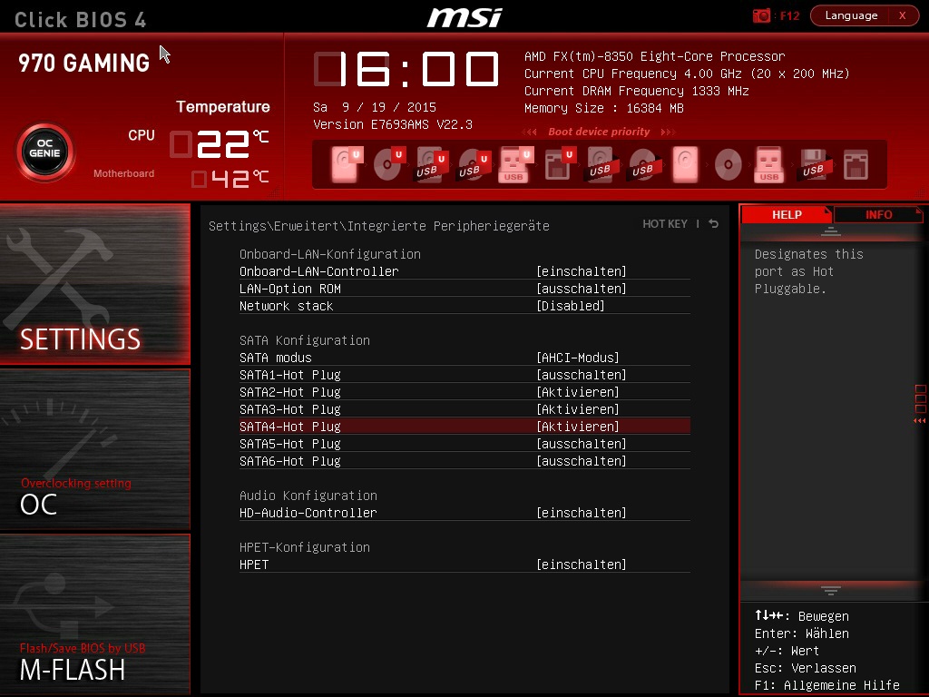

ICh vermute wenn Du auf die Ports mit Return gehst kannst Du nur Hot Plug aus und an machen, korrekt?
sie wird auf jeden fall nicht erkannt, das ist fakt. ich seh nichts offensichtlich falsches
ja ich kann Hot Plug nur an und aus machen

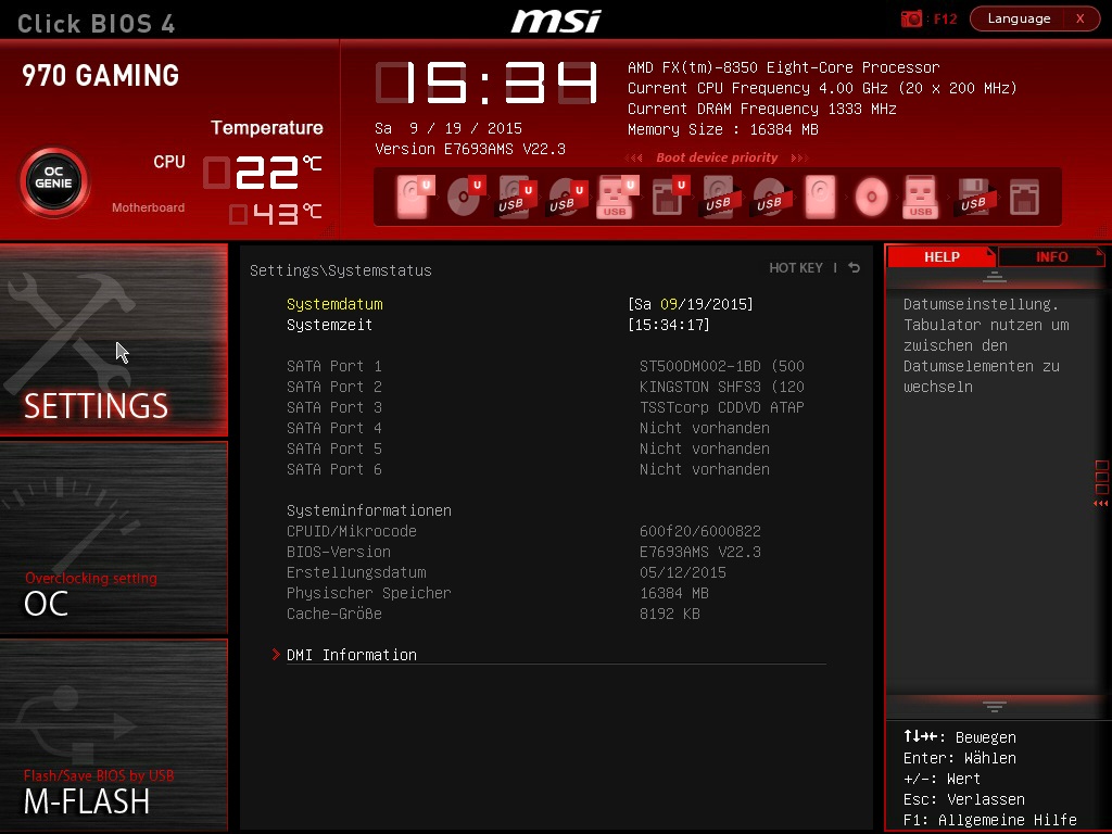

und DVD ist Port 5 wird aber von Bios aus Automatisch zu Port 3 gemacht keine Ahnung warum
und die 1 TB hdd ist auf Port 3 aber wird nicht angezeigt

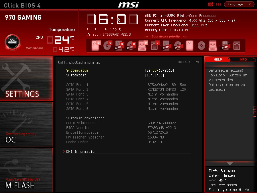

na moment dann mal folgendes machen
SSD auf Port 1
HDD 1 TB auf Port 2
HDD 512 auf port 3
DVD mal weglassen
Die SSD hot plug aus
die HDDs mal hot plug an
das DVD mal nicht anklemmen
​Dann noch mal nen Screen bitte
sicher auf port 5, weißt DU genau welcher der ist? (kein Vorwurf eine Frage!)

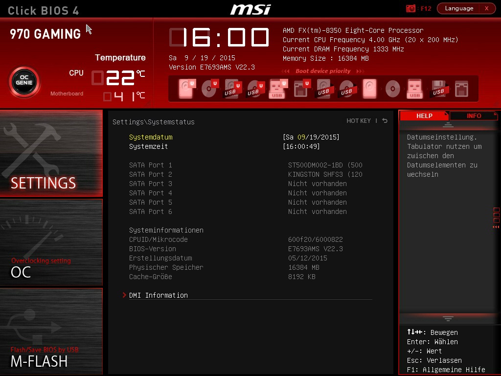

Brachte leider auch nix
ich frage mich warum sich die Hdd auf Port 1 Gehauen hatt un ddie SSD port 2 ?

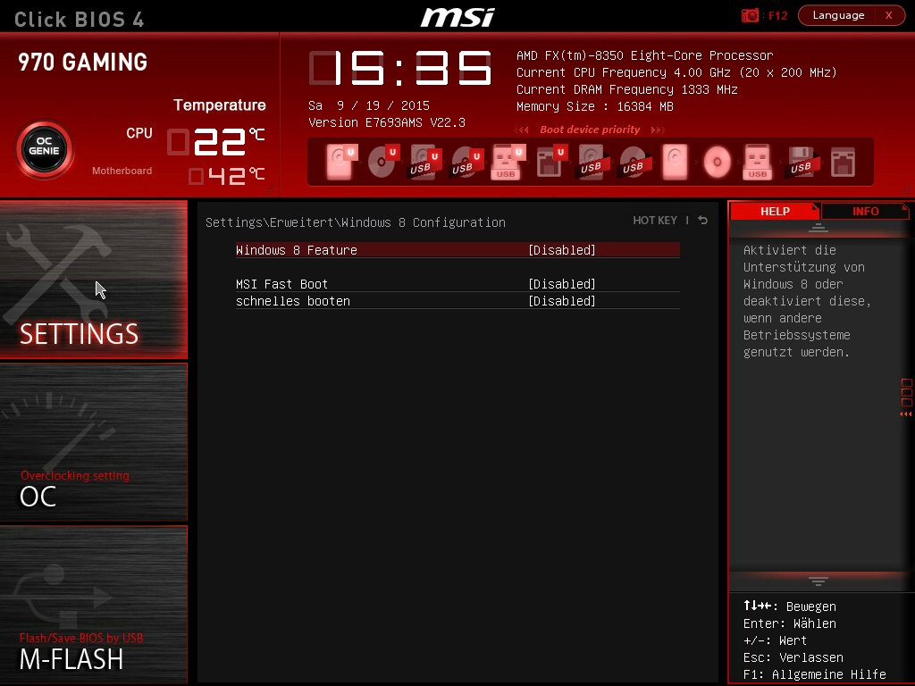

Ansonsten mal unter Win8 8.1 Feature Configuration auf Enabled stellen dann macht er UEFI.
Mach das auch mal bitte
​▶Windows 8/ 8.1 ConfigurationSets Windows 8/ 8.1 detailed configuration and behaviors. Press <Enter> to enter the
sub-menu.
▶▶Windows 8/ 8.1 Feature [Disabled]
Enables the supports for Windows 8 or disables for other operating systems.
Before enabling this item, make sure all installed devices & utilities (hardware &
software) should meet the Windows 8 requirements.
[Enabled] The system will switch to UEFI mode to meet the Windows 8
requirement.
[Disabled] Disables this function.
