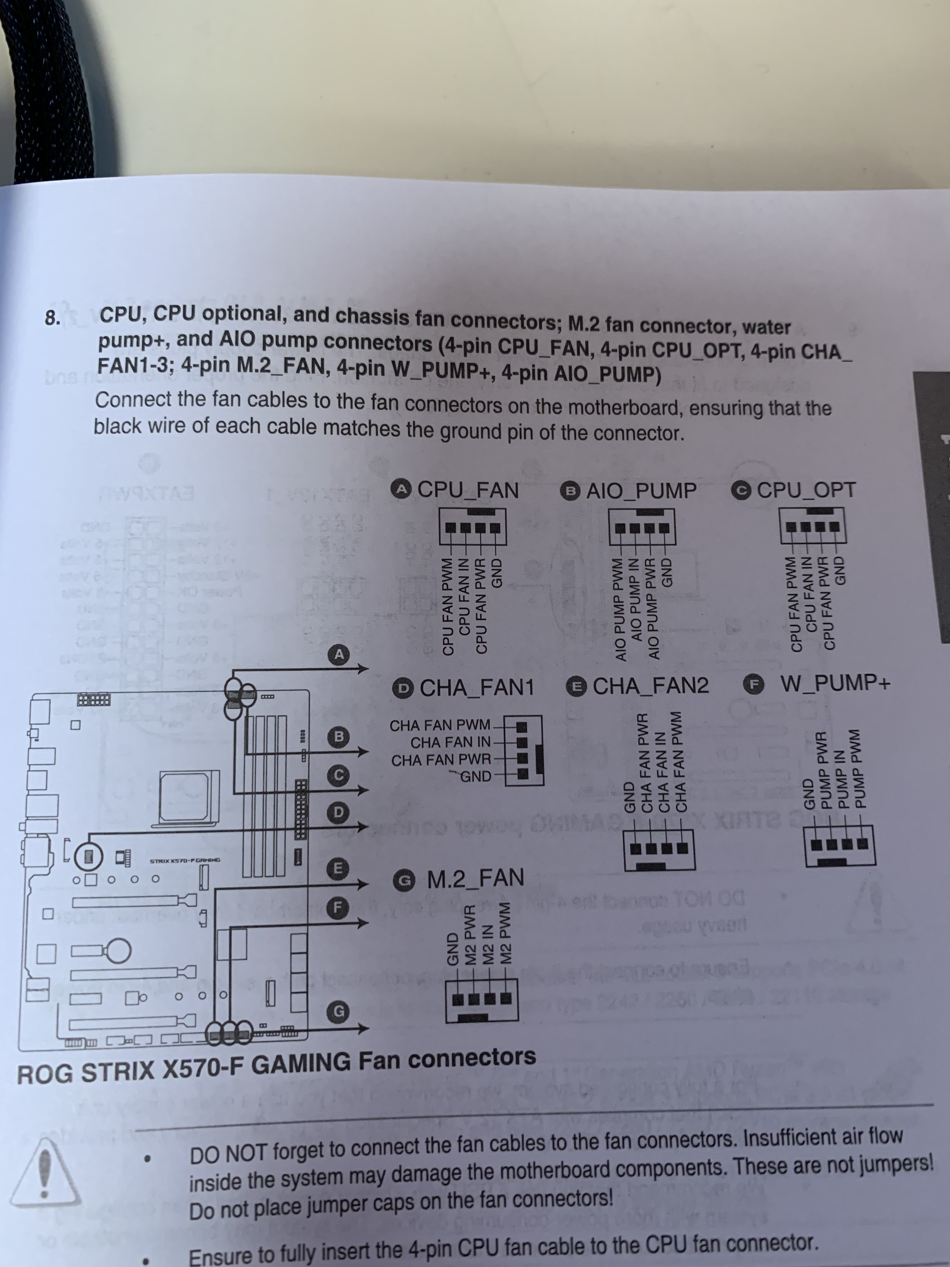

ich habe hier eine AiO für die CPU und bin mir unsicher wie die Kabel angeschlossen werden.
Die ganze AiO hat einen 3-Pin für die Pumpe, einen 4 Pin für die Lüfter auf dem Radiator und einen female 3 Pin RGB Stecker.
Der 3 Pin der Pumpe kommt an die „AiO Pumpe“
Aber der 4 Pin der Lüfter an CPU Fan oder an CPU Opt?
Und für den 3 Pin RGB Stecker gibt es keinen Anschluss um die CPU herum.

Grundsätzlich egal, ich würde ihn aber an CPU-Fan stecken ;)
RGB-Stecker (4-1 PIN) gibt es bei deinem Board unten (links neben den Front-Panel Anschlüssen) und seitlich (rechts neben den RAM-Slots über den ATX-Stecker).
Steht auch im Handbuch.
Dein Board hat insgesamt 4 RGB-Stecker (2x ASUS AURA (4 PIN) und 2x 4-1 PIN ARGB (3 PIN))
https://dlcdnets.asus.com/pub/ASUS/.../G15827_ROG_STRIX_X570-F_GAMING_UM_v2_WEB.pdf
Handbuch hilft, nur die richtigen Seiten aufschlagen ;)

An welchen Anschluss du Pumpe und Lüfter hängst ist egal. Anbieten würde sich Pumpe an Pump, Lüfter an CPU_Fan.
Der 3-Pin RGB Anschluss dürfte sich unten und an der rechten Seite beim großen ATX Anschluss befinden. Nicht mit 4Pin verwechseln!

laut ANleitung egal.
was rgb angeht: was steht dazu in der Anleitung?
Bin gerade etwas verwirrt.
die Pumpe hat ja nur 3 Pin. Der Anschluss ist aber 4 Pin.
Man kann ihn montieren - aber nur auf den rechten 3 Pins. Dann fehlt ja genau AiO PWM?
wenn die pumpe nur 3 pin hat kann sie kein pwm

Die bekommt vermutlich dauerhaft 12V, und ist dafür gebaut.
Also weche AiO ist es denn?
Es ist eine be quiet silent loop 2.
In der Anleitung steht nur „anschließend schließen sie die Pumpe an das Mainboard an“
Mehr nicht.
Die Pumpe hat nur 3-PIN, also kein PWM. Anschließen und gut ist.
Reaktionen: 1337LEET
Ja die be quiet Pumpen sollen durchgehend 12V bekommen. An den AIO Anschluss stecken und diesen im PWM Modus lassen. Die Spannung nicht herunterregeln. Den Anschluss nicht in den DC Modus wechseln.
Anmerkung: Bei der Silent Loop 2 scheinen inzwischen 9-12V möglich zu sein. Also kannst du den Pumpen Anschluss doch auch in den DC Modus stellen, und Pumpe in diesem Bereich justieren. Nur nicht darunter.
Reaktionen: UNDERESTIMATED und 1337LEET
Die Silent Loop kann man eh nur von 9V - 12V regeln über die Spannung.
Auf den Lüfteranschluss und gut.
Bei dem RGB Anschluss pass höllisch auf.
-- 3 Pin auf nen 4 Pin Anschluss grillt im besten Fall die LEDS
-- Achte auf die Markierungen (meist pfeile) für den 12V/5V Pin am Anschluss und am Board für den (A)RGB Anschluss.
Super, danke :)
@minimii der RGB Anschluss ist female und hat 3 „Löcher“ er passt nur auf die passenden 3-Pin RGB Header.
Habe den neben dem 24 Pin Anschluss genommen.
