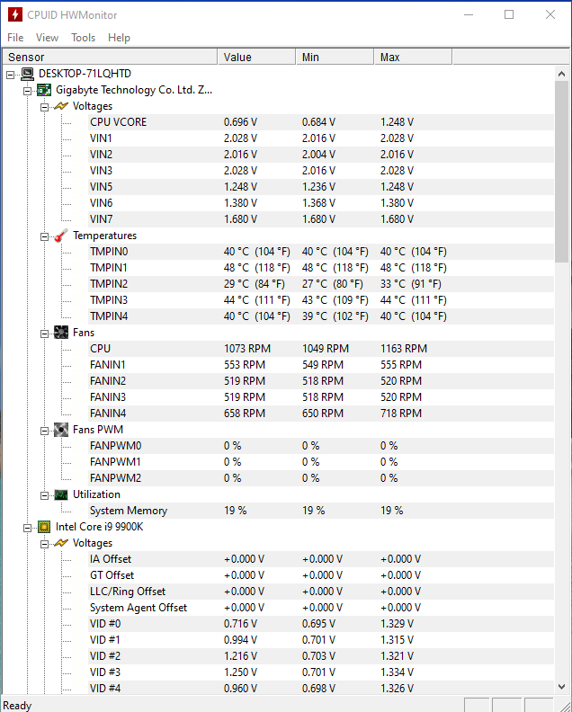

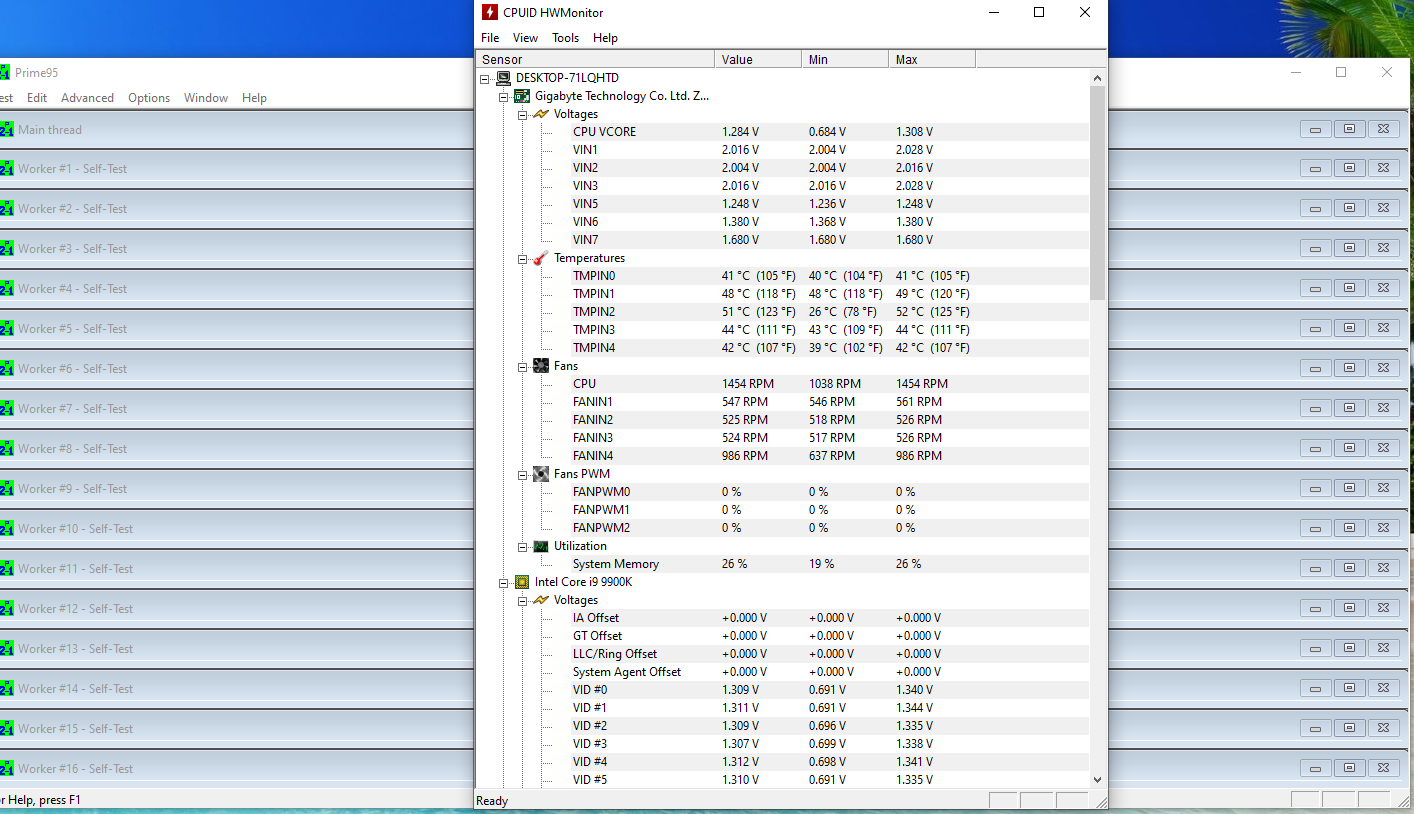

Welche Stecker brauche ich genau? Mit Primetest an Verschwindet das Ratttern.

Wenn beim Primetest das rattern verschwindet, liegt das rattern -vermutlich- an der Geschwindigkeit der Pumpe.
Höhere Temperaturen = höhere Drehzahl der Pumpe und der Lüfter.
Hast Du die Pumpe an einem separaten AIO Header auf dem Mainboard angesteckt oder an dem CPU-Lüfter Anschluss?
Eventuell mag es Deine Pumpe einfach nicht, wenn sie aufgrund des PWM Signals mit zu wenig Umdrehungen läuft und fängt an zu rattern?
Ich habe meine AIO an einem speziellen Anschluss auf dem Mainboard angesteckt und die Pumpe läuft immer mit max. Speed.
Das CPU Lüfter Signal nutze ich, um die Lüfter auf dem Radiator anhand der Temperatur der CPU zu regeln.
