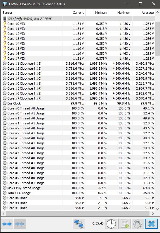

Ich bin demletzt auf einen Ryzen 7 2700x gewechselt.
Meine alte Corsair H60 habe ich behalten und habe mir nur das AM4 Kit besorgt.
Die Temperaturen sind zwar meiner Meinung nach "in Ordnung" ich denke ich könnte aber mit einer neuen Lösung einen höheren All-Core Turbo Takt fahren.
Bemerkt habe ich es auch in AC Origins, dort beträgt der Unterschied zwischen 20% und 100% CPU-Fan ca. 100MHz
Dazu kommt der Umstand das alles über 20%-25% CPU Fan bei der Corsair einfach mir persönlich zu laut sind, ich würde diese also gerne über kurz oder lang tauschen.

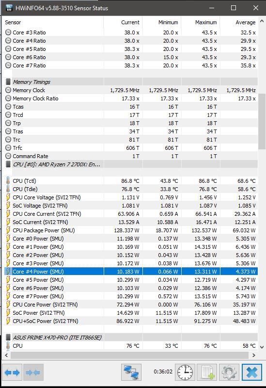

Merke jetzt gerade obwohl Prime seit ein paar Minuten aus ist das sich die Temperatur bei so ca. 55-60° einpendelt. Ich denke die AiO ist maßlos überfordert. Wenn die Flüssigkeit mal warm ist schafft sie es echt schwer das Ding runterzukühlen.

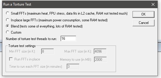

Wie sind deine Temperaturen mit dem Scythe in Prime nach ca 10min?
Dann hätte ich Mal nen Vergleich :)
Wenn du so nett wärst :))
Ich hab den Blend Test genommen.
Wie gesagt waren so ca. 10min.

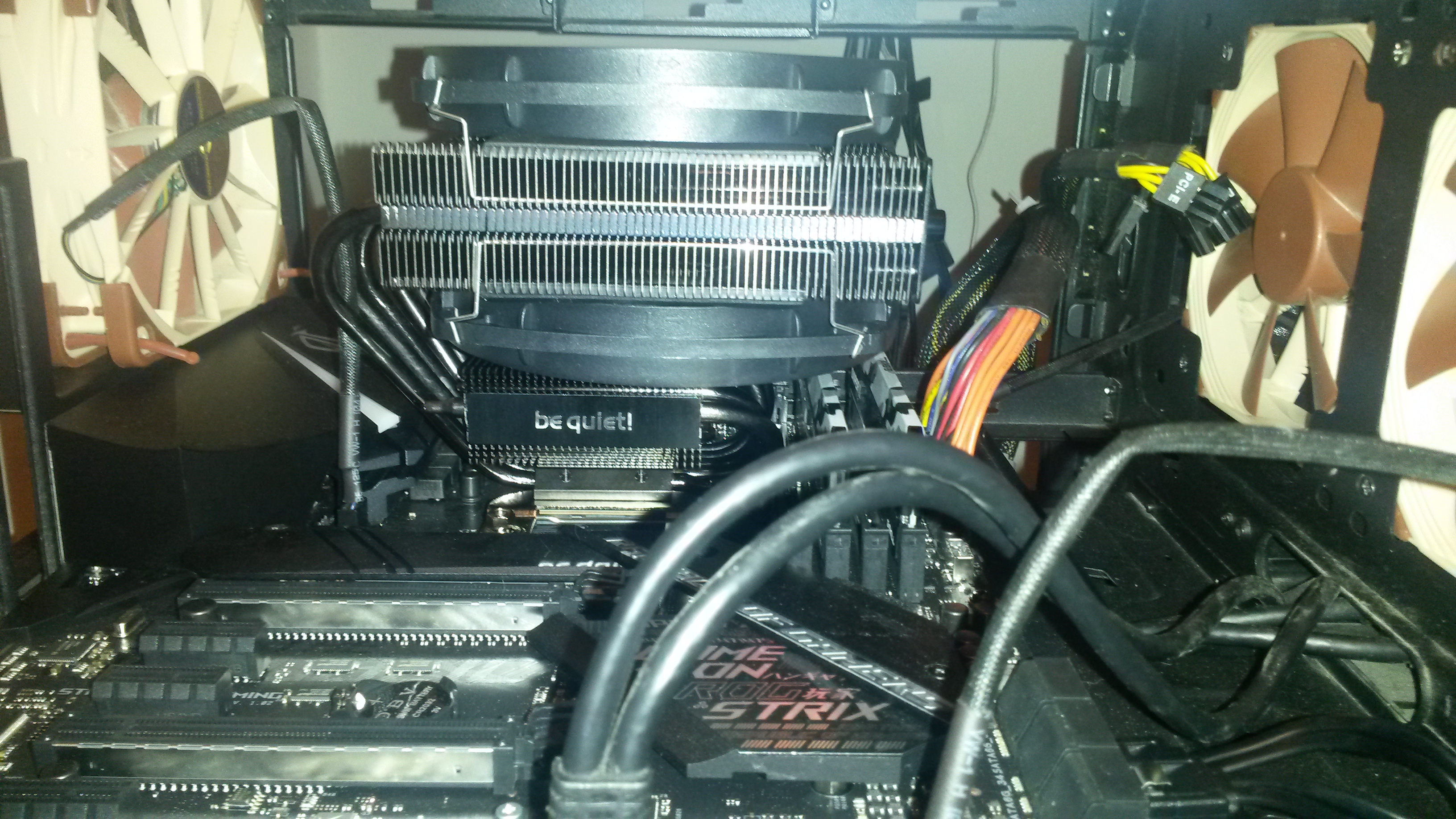

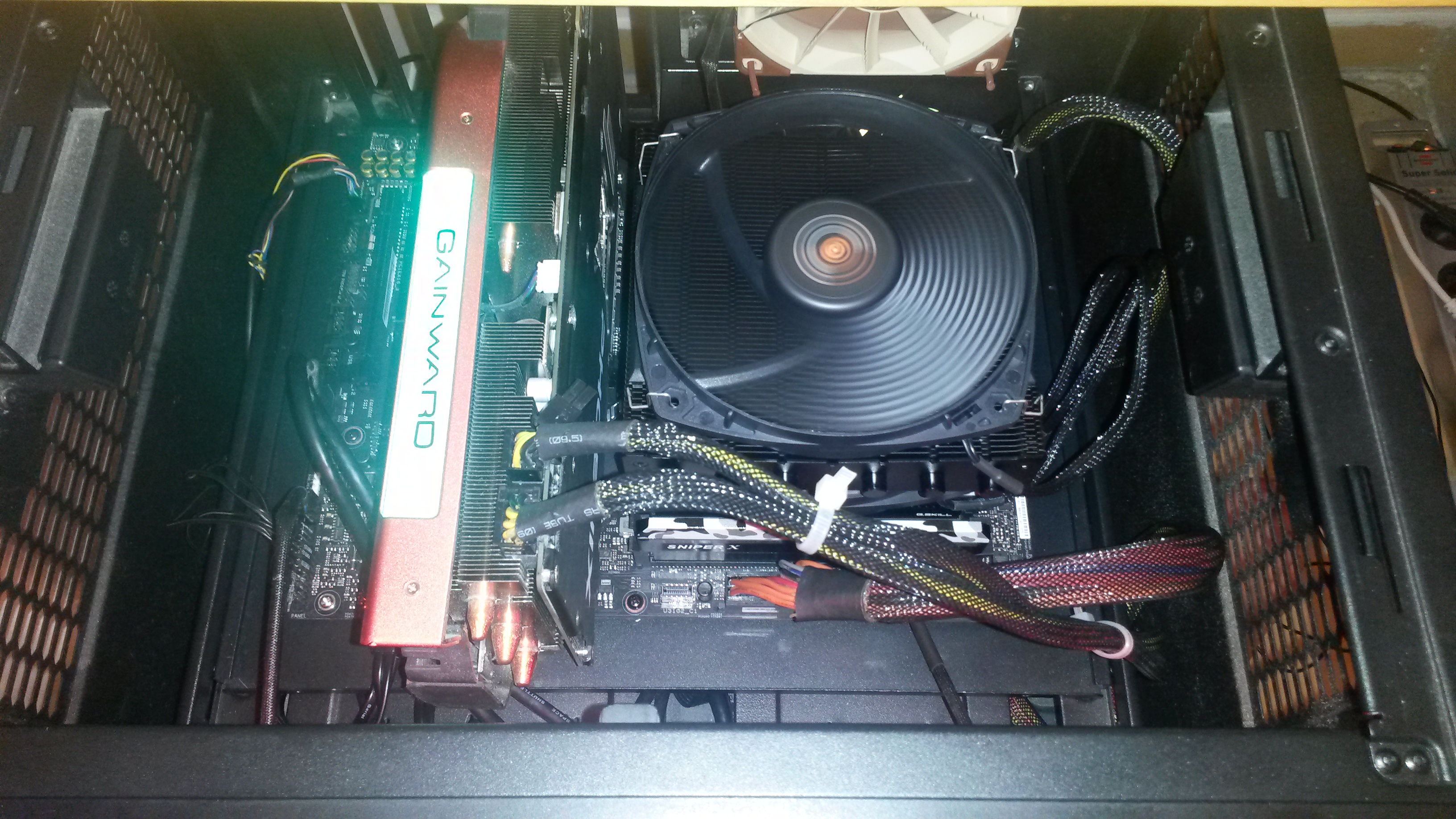

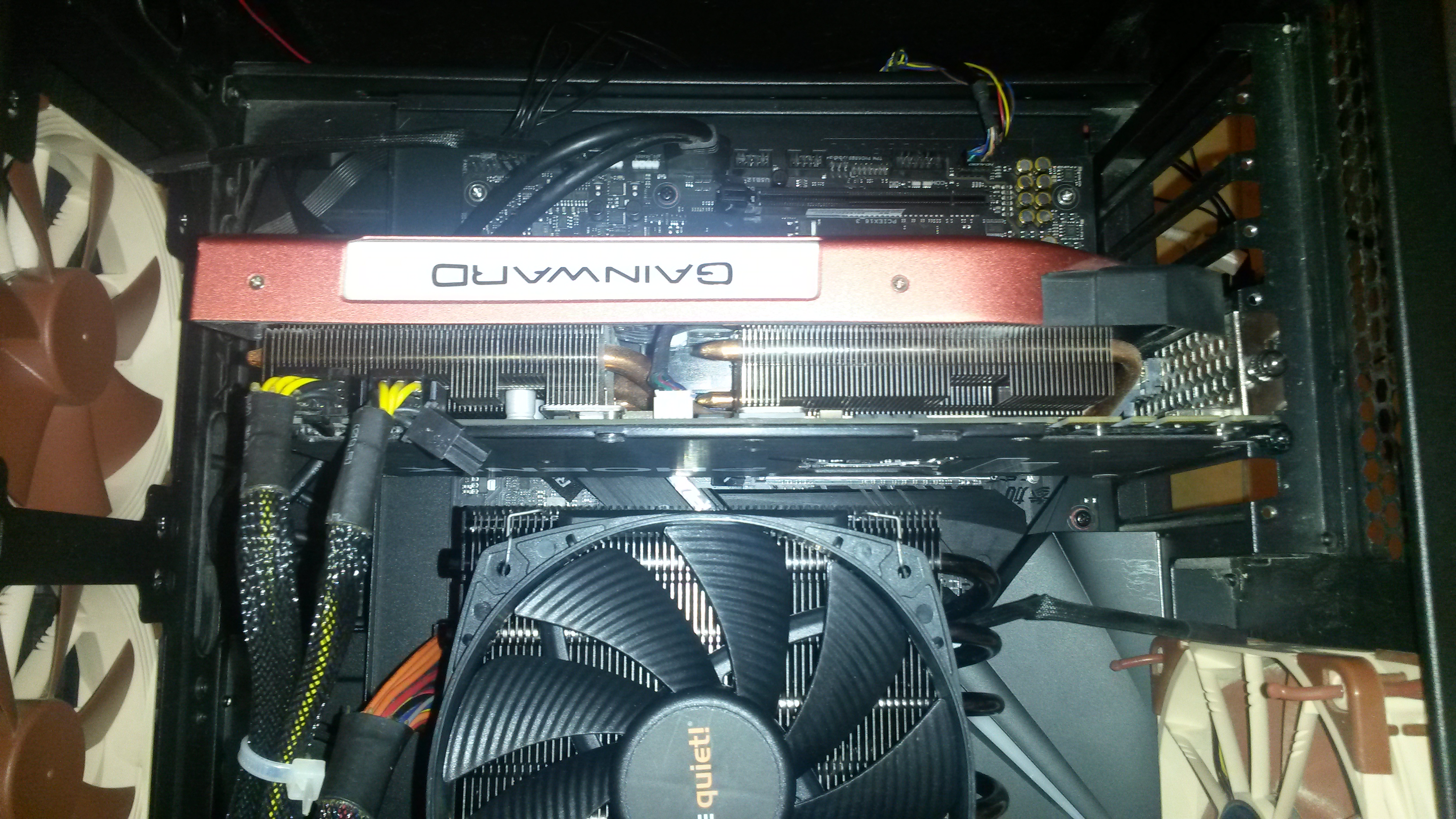

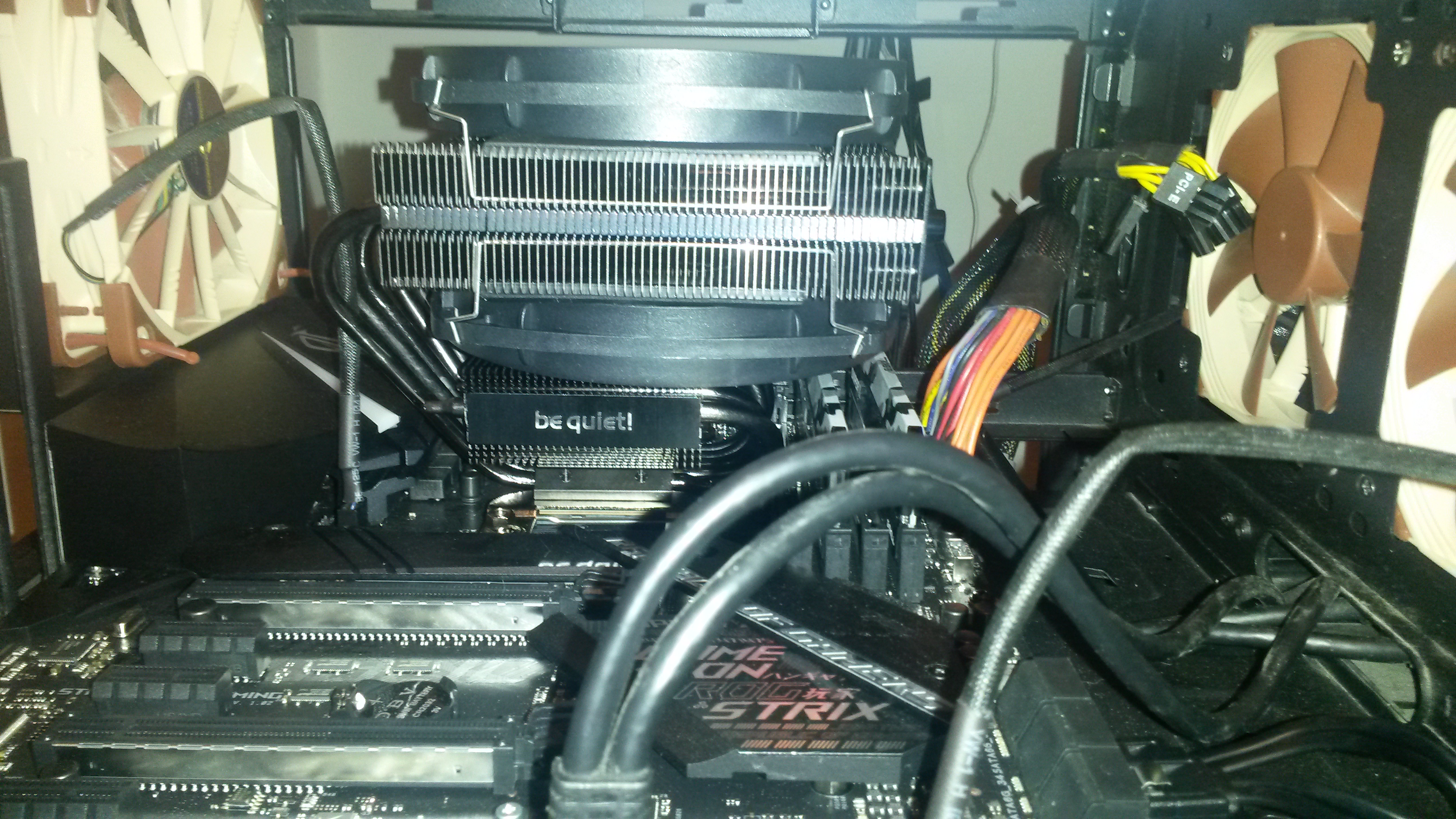

Ich nutze nen Dark Rock TF von Be Quiet und der ist klasse. Leise unter Volllast, sehr gute Kühlleistung (um die 60 Grad unter Volldampf CPU @ 4.2 GHz) und im Idle nicht zu hören. Besten 80 Euro für nen Luftkühler die ich investiert habe.
Auch alle Komponenten in der Umgebung der CPU sind kühler... M.2 SSD, Backplate GraKa, SpaWas, RAM20180804_211903.jpg20180804_212328.jpg20180804_212636.jpg
