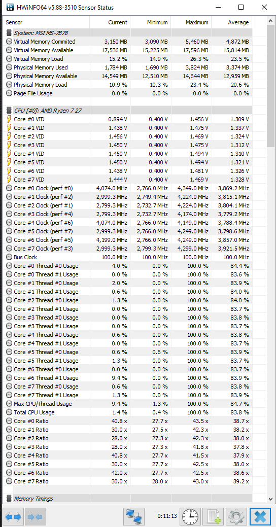

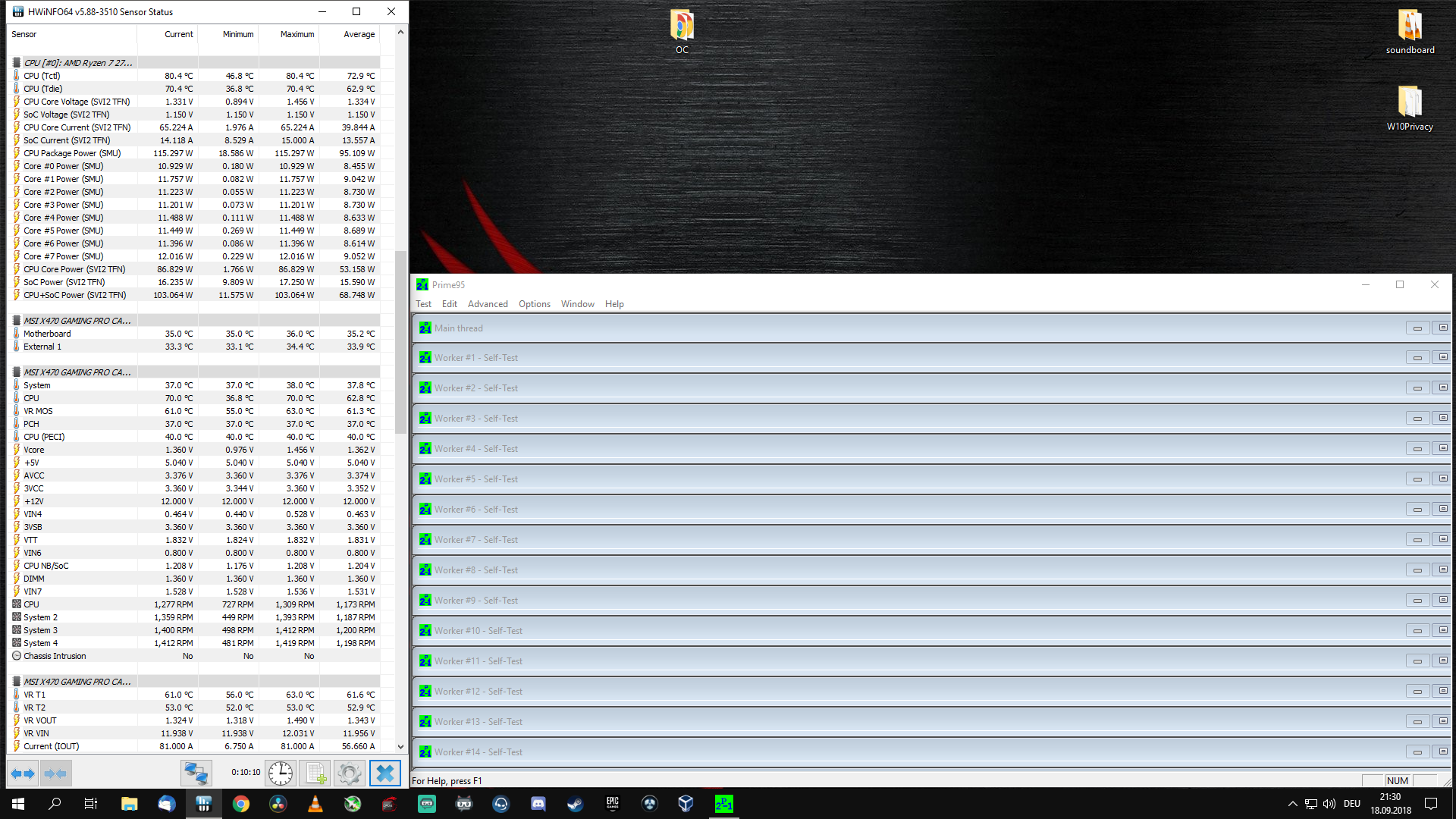

Paar Fragen über mir, ich hatte ein einfaches Asus Mabo mit dem 1700X, in 0815 (zu lange her)
Messung erfolgte bei einer Raumtemperatur von ca. 22° Celsius.
