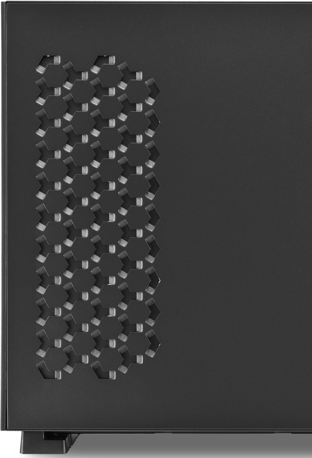

Das Gehäuse hat doch an der Seite eine Ausstanzung.
Warum ist die AiO nicht dort installiert? Dann können die Lüfter doch frische Luft ansaugen.

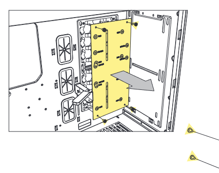

Die vier Schrauben vom Blech lösen und dort dann die AiO befestigen.
Steht auch so bei den Specs zum Gehäuse.

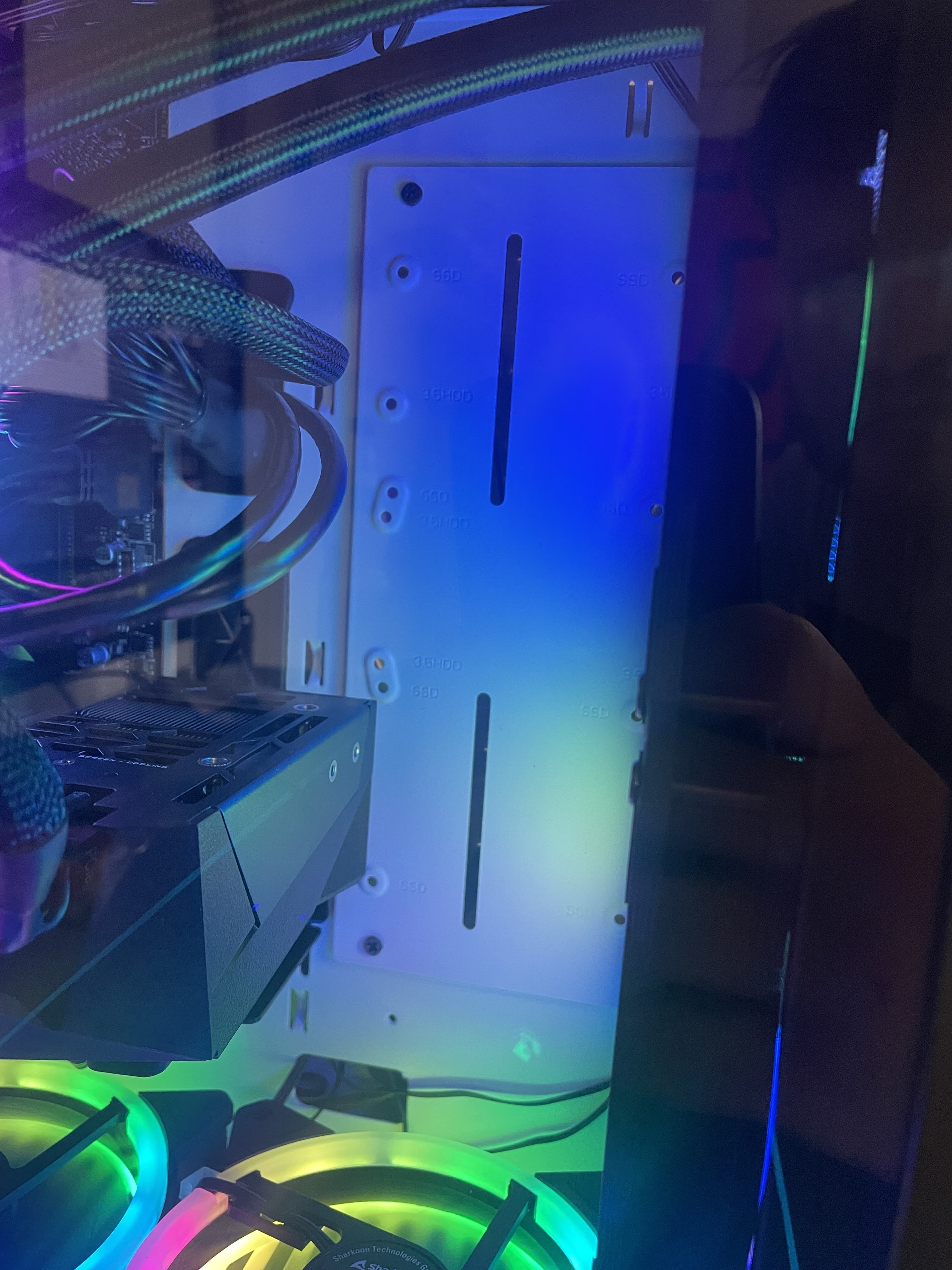

das geht leider nicht da die grafikkarte zu lang ist
Stimmt. ;)

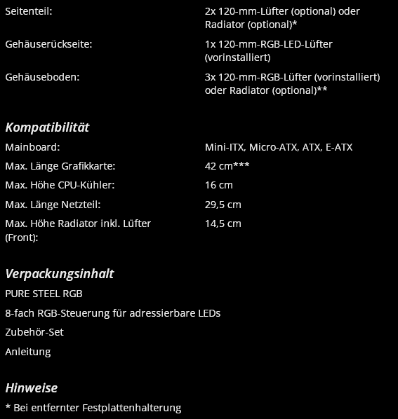

Dein Hauptproblem ist aktuell der Radiator kann gar nicht atmen, da die Front geschlossen ist!
Das Gehäuse ist für eine AiO nicht ausgelegt, da du keine richtige Position für den Radiator hast. Den der Radiator wird gleichseitig als Ausgleichsbehälter genutzt.
Einfach unten hinbauen geht nicht, da dann die Pumpe/Kühler leerläuft.
