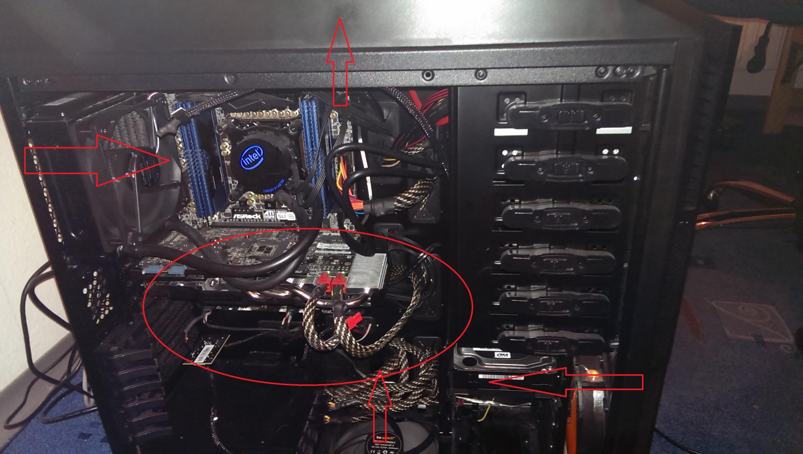

Hallo zusammen ich hab letztens bemerkt das im Umfeld der Grafikkarte es extrem heiss ist (rot umkreister Bereich)was durch die 70 grad bei 100% Auslastung entstehen wird jedoch kommt es auch sonst in minimaler form vor nun wollte ich fragen ob ihr eine Idee hätteet den airflow zu optimieren. IMAG0028.jpg
Achja und weiss das vlt noch jemand lieg ich richtig in der annahme das der Lüfter der Grafikkarte die Luft auf die grafikarte pustet(Entschuldigung aber fallt keine andere Ausdrucksweise ein) und nicht warme Luft wegführt
Den Lüfter am Radiator würde ich umdrehen. Ansonsten sind 70 °C bei der Grafikkarte noch im guten Bereich.
Ich will jetzt nicht den Oberlehrer spielen, aber deine Interpunktion, Grammatik und Orthographie sind so schlimm, dass ich nur die Hälfte verstehe.

70 °? Da friert die GPU ja noch. Guck lieber ob andere Teile warm werden. Im Allgemeinen aber: vorn/unten kalte Luft rein, hinten/oben warme Luft raus. Mehr gibts nicht zu optimieren.

Und warum hälst du die Hand nicht unter den Lüfter? Hast den Rechner schon offen, dann kannst du doch einfach gegenprüfen, ob der Lüfter saugend oder blasend ist. Ggf. auch ein Blatt Papier davor halten oder irgendwas anderes Leichtes.
Aber dan würde der lüfter doch die Heise luft von ihnen nehmen oder ?
und was nutzt es dir wenn nur luft ins gehäuse reingesaugt wird und kein lüfter diese absaugt?
und btw. ist die luft nicht so heiss bei nem vernünftigen airflow, da hat die luft gar kein zeit sich von z.b. 20°C auf 30°C oder mehr auf zu heizen

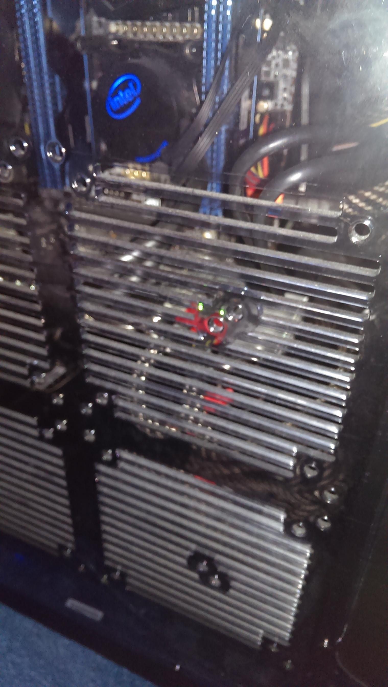

Da gäbe es ein Problem und zwar ist die Grafikkarte zu breit, dadurch würde die pcie Stromversorgung, den Platz für den lüfter versperrenIMAG0031.jpg
den oben an die vordere Lüfterposition montieren ,und hinten einen normalen Lüfter wenn das geht......
Um einen wirklich guten Airflow rein zu kriegen müssten meiner Meinung nach auch die Kabel anders verlegt werden, damit mehr Platz im Case ist.

Also verstehe ich das ichtig du würdest den 230er von oben auf der seite montieren und beim Radiator einen 2. lüfter montieren oder wie muss ich das verstehen? Und wegen den Kabeln, ich werde es gleich noch einwenig versuchen optimieren. Habe vorzu noch mehr Komponenten eingebaut und habe mir dan keine Zeit genommen um das kabelmanagememnt zu beachten.

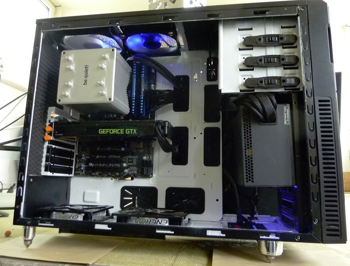

Ich würde:
1) Den Einsatz mit den Festplattenschächten raus nehmen und die Festplatte in einen Laufwerkschacht einsetzen
2) Die Netzteilkabel besser auf der Gehäuserückseite verstecken
Dann hast du sicher schonmal nen etwas besseren airflow im Gehäuse.
Die PCIe Kabel kannst du deutlich stärker abwinkeln, sodass sich zusätzliche Seitenlüfter ausgehen sollten.
PS: 70°C bei Volllast sind allerdings kein Grund handeln zu müssen finde ich.

ich habe eben vor die gpu zu übertakten und vlt auch noch die cpu und da wird überall mehr wärme entstehen da wollte ich zuerst den airflow optimieren

ja soviel wie möglich Kabel im Mainboardtray verschwinden lassen,HDD frei machen.Seitenlüfter würde würde ich hier nicht einbauen. Egal wie der Airflow im Case "gehen" soll möglichst in eine Richtung und so wenig wie möglich "im Weg" . ;)

Btw., du hast nur einen Lüfter der Luft aus dem Gehäuse transportiert. Den Radiatorlüfter würd ich umdrehen oder einen zusätzlichen Lüfter links oben anbringen, falls da noch Platz ist.

WIe befestigst du dan die Festplatten im Laufwerk case den das ist breiter als das untere
Must das ja nicht raus machen wie bei mir.....das sollte nur ein Beispiel sein das es oft mehr bringt "best möglich Platz zu schaffen" als noch einen Lüfter ein zu bauen oder so.Du brauchst ja auch den HHDD -Käfig wenn Du noch HDDs hast,obwohl es da auch so Einzelhalterungen aus Gummii gibt und man die in den Laufwerksschacht legen kann.Man kann aber die hdd so stecken das Sie am wenigsten im Luftstrom liegen z.B. in Höhe der Nabe.
