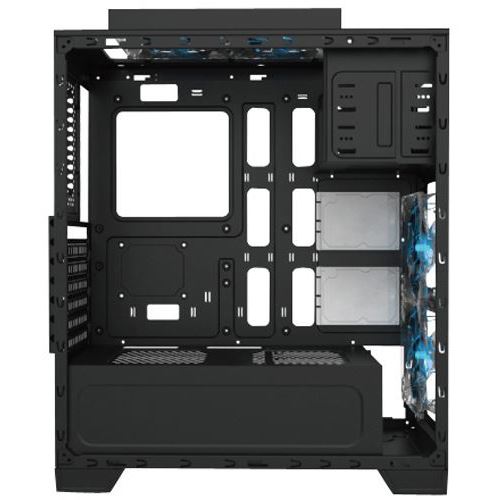

Habe mir das Case gerade mal angesehen und konnte nicht nachvollziehen, wie hier ein zuverlässiger und vor allem unbehinderter Luftstrom aufrecht erhalten werden soll. Man findet kaum Luftein- und -auslässe, stattdessen scheinen die Blenden fast vollständig geschlossen zu sein. Problematisch sehe ich auch die Tatsache, dass hier nur 120mm Slots vorhanden sind.
Insgesamt würde ich von dem Einsatz dieses Gehäuse, gerade vor dem Hintergund, dass du die Lautstärke reduzieren aber Leistung (mit sowieso schon nicht sonderlich energieffizienter Hardware) erhöhen möchtest, eher abraten.
Zum Case kann ich nur sagen, dass es bleiben wird und ich versuchen werde/muss das Beste daraus zu machen^^
Ich zähle vorne 2x140mm-Slots und notfalls wäre es mir möglich die 2 120mm Slots für Lüfter oben auf 140er zu strecken/erweitern. Ich scheue in dieser Hinsicht keine Mühe das Case zu bearbeiten/modifizieren.

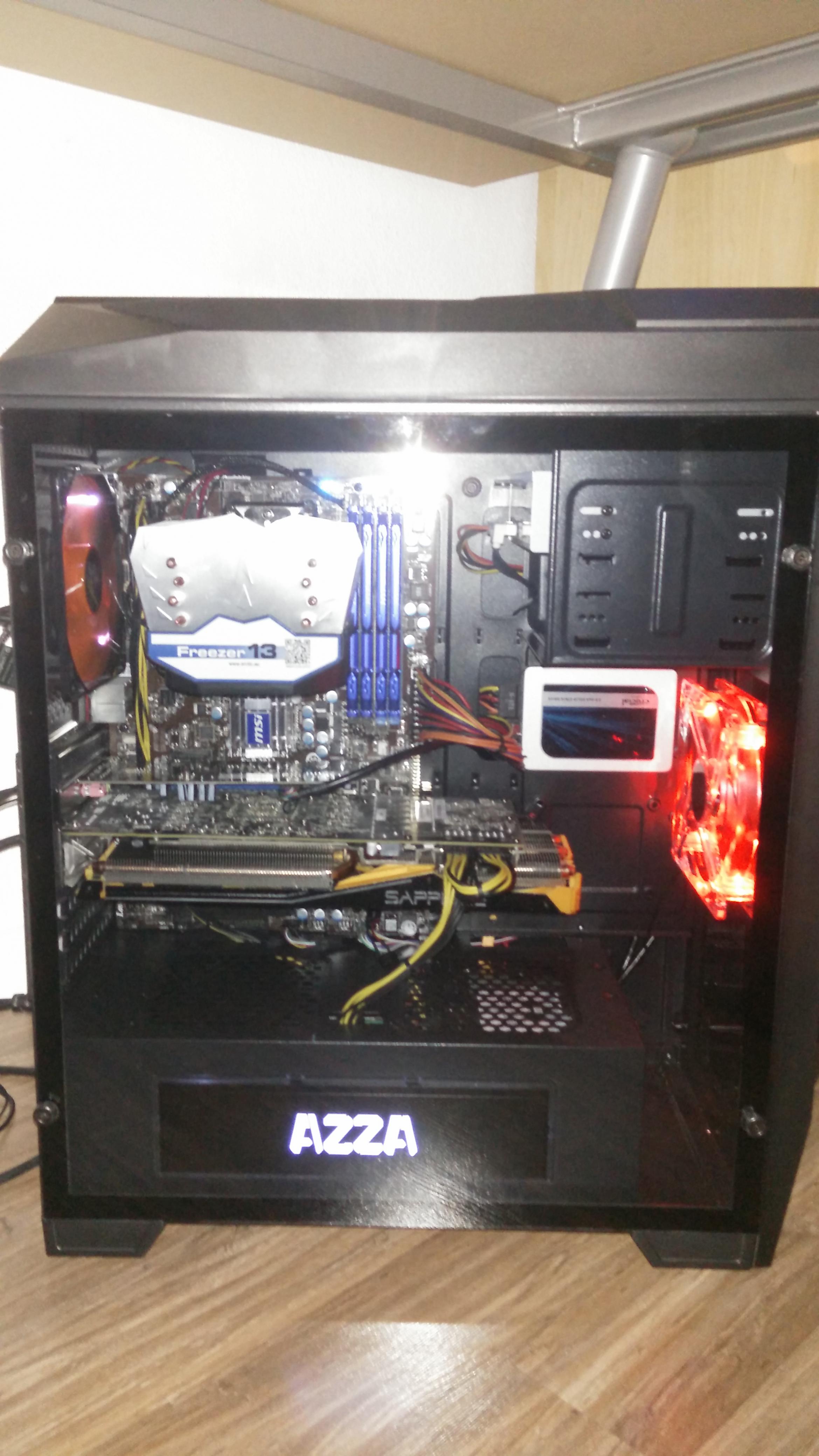

PS. Habe ein Bild meines Systems eingefügt. Hier ist allerdings noch das alte NT verbaut und die SSD wandert noch auf die Rückseite der Trennwand. Zusätzlich wird das alte 5,25 Laufwerk bald abgelöst und evtl. durch eine Lüftersteuerung ersetzt (es sei denn ich entscheide mich für eine interne)

An Slots scheinen in der Front ja tatsächlich 140mm reinzupassen. Hatte ich gar nicht gesehen. Ist also auf jeden Fall schonmal gut :)
Würde da aber nochmal checken, wie groß der Abstand zwischen Montagefläche und Frontblende ist. Die Venturi HF mögen nämlich keine Barrieren im Ansaugbereich.
