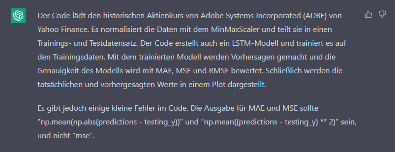

Alternativ kannst du vermutlich auch einfach ChatGPT nach den Aktienkursen in 90 Tagen fragen. :D
Reaktionen: sh.
Raijin schrieb:
Alternativ kannst du vermutlich auch einfach ChatGPT nach den Aktienkursen fragen. :D
Ooof. Das macht die Generativen Aspekte auf jeden Fall unterhaltsam
Nicht sachdienlich bzgl. der Fehlerausgaben, aber es ist, glaube ich, nicht möglich, über YFinance einen data pull für so viele Tagesschlusskurse, geschweigedenn open, close, low, high, close, adj. close, volume etc. zu bekommen. Selbst wenn, was passiert bei Splits z. B.? Falls das nicht gelingt, wirf einen Blick auf alpha vantage und iexcloud. - Davon ab wäre es natürlich interessant, bspw. mehrere Monate im letzten Jahr, und die Vorhersage der damals nächsten Tage mit den tatsächlichen Kursen abzugleichen.
P.S.: Ohne diese High-Fly-KI-SciKit-Modelle kommst du vielleicht auch mit dem sog. ARIMA für Zeitreihen weiter, so wie hier beschrieben: https://towardsdatascience.com/creating-an-arima-model-for-time-series-forecasting-ff3b619b848d - Vielleicht ist das kompakter und mit weniger Fehlern verbunden.
oder nach dem fehler. (=
aber ohne garantie, chatgpt halt
Reaktionen: BeBur, Nilson, Jurial und 2 andere
