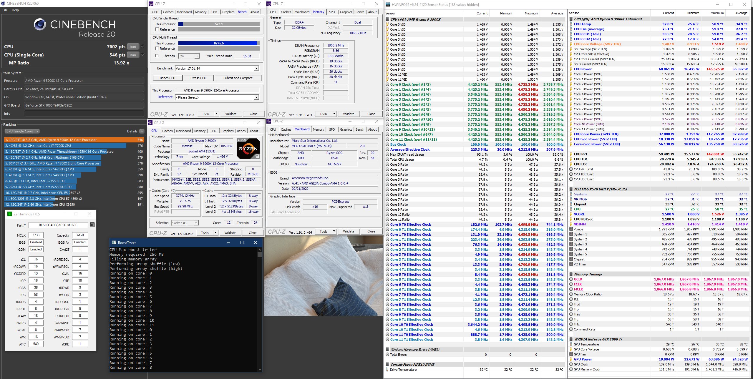

Deswegen die ganzen Sensordaten von hwinfo, weil man es mir sonst nicht glaubt.
Und es ist keine dicke wakü verbaut, sondern eine Alphacool Eisbär solo mit einem 280er Radi im Push Pull in der Front.
Ich stelle auch nichts in Echtzeit ein, ich habe einfach den Benchmark angeworfen und das wars.
Nochmals der Hinweis, dass ich die CPU erst gekauft habe als der 3950x schon eine Weile auf dem Markt war und ich vermute, das meine CPU ein 3950x mit zwei deaktivieren Kernen je CCD ist.

Der Score passt zu 4,72 Single (wird auch in HWinfo bestätigt), schon echt anständig
Aber auch teuer erkauft mit der saftigen Spannung. Was zieht das Teil während dem Single? Die Peak-Temperatur mit ~40-45K Delta Wasser-CPU (mit Idle als Anhaltspunkt) finde ich recht happig, vmtl. während dem Single? Läuft deine Pumpe gedrosselt?

TheOpenfield schrieb:Der Score passt zu 4,72 Single (wird auch in HWinfo bestätigt), schon echt anständigAber auch teuer erkauft mit der saftigen Spannung.
Sind halt die Auto Spannungen da ich keinen Offset eingestellt habe nimmt die sich halt soviel.
Hatte es mal mit negativ Offset versucht, aber gefühlt läuft das ding dann wie ne 80 Jährige am Krückstock
TheOpenfield schrieb:Läuft deine Pumpe gedrosselt?
Pumpe läuft gedrosselt ja, normal sind 2700RPM
Da ich keinen Tempsensor verbaut habe kann ich dir nur sagen, was die Mainboard Anzeige an Temperatur während des Singlebenches ausgibt und das waren 49-52 Grad.
(Q-Code Anzeige stimmt mit der CPU Temp überein)
Leistungsaufnahme war dabei 67w PackagepowerTheOpenfield schrieb:Was zieht das Teil während dem Single?
Im Multi dann natürlich die maximal Werte die im HWinfo Screen zu sehen sind.

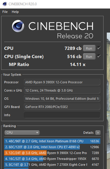

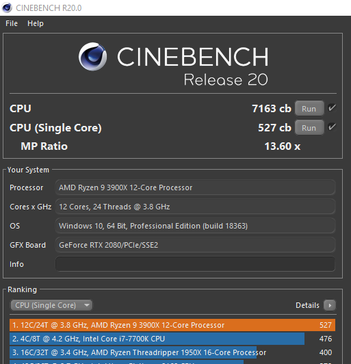

Hier mal zum Vergleich mein erster Test mit CB R20 ohne PBO, müsste also Stock gewesen sein.
X470 Board mit Agesa 1002 oder 1003 damals, mit 360er AiO und über 80°C.
Krasser Unterschied einfach, er hat einfach mal locker 20°C weniger mit einer 280er AiO und massiv mehr Punkte.
Vorallem der beste 3900X @ Stock den ich bisher gesehen habe.
Zum Teil, denke ich, ist das Mainboard bei mir schuld, glaube das Crosshair 7 ballert zu viel Spannung drauf.
So Bios Reset, also alles auf Board-Standard, hab nur kurz den RAM auf DOCP 3200 MHz gesetzt.
Dieses mal @stock und aktuell mit Agesa 1004 b
SC ca. 4580 MHz bei 1,48V und
MC 4000 MHz bei ca. 1,33V bei 72°C (AiO 3 Lüfter feste 700rpm) laut HWInfo 1,232V
