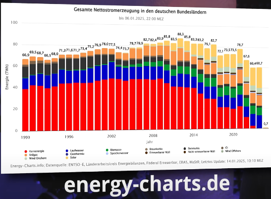

Samurai76 schrieb:
Ich sehe das Hauptproblem in D, welches auch zu Preisverwerfung in der EU führt, dass der deutsche Markt gelegentlich günstige Preise suggeriert, wo dann aber die geforderten Mengen nicht durchgeleitet werden können. Dann werden im Norden EE abgeregelt und teuer bezahlt und gleichzeitig im Süden teure Kraftwerke hochgefahren. Das müsste m.M.n. dringend als Erstes gelöst werden, mit z.B. 2 oder mehr Zonen in D, zumindest bis das Netz vollständig umgebaut wurde auf den zukünftigen Bedarf.
Ja, genau das ist ja anscheinend auch laut dem Video insbes. in Bayern der Fall:
Da spielte vorher Kernenergie eine zentrale Rolle. Also haben wir als Kostentreiber auch noch die mangelnden Netze mit drin. Ist dann die Frage, was im Bayern Case schneller ist - Netzausbau oder bspw. Isar 2 kurzfristig reaktivieren (wobei die Netzte natürlich dennoch weiterhin ausgebaut werden müssten)?

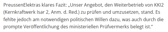

Naja, wird ja auch in deinem Video angesprochen, dass die Aussagen der Betreiber ggf. auch politische Gründe haben könnten.
Gab ja auch genug Querelen dazu nach den Enthüllungen im Untersuchungsausschuss:
Außerdem siehe auch den Artikel, den @ThomasK_7 gepostet hat. Demzufolge der Verdacht naheliegt, dass Energieversorger zusätzliche Kraftwerke nicht ans Netz ließen, um sich mit den hohen Preisen eine goldene Nase zu verdienen.
Also nein, insofern reicht mir die Aussage der Betreiber nicht. Daher ist ja auch meine Frage, ob die AKWs einen Einfluss auf die Merit-Order haben und was das am Ende ausmacht, da dann eben die Betreiber ggf. einen Incentive haben die AKWs nicht wieder ans Netz zu nehmen, da sie dann ggf. auch für EE etc. weniger Umsätze erzielen. Deshalb frage ich ja, ob es dazu auch fundierte ökonomische Rechnungen und nicht nur Meinungen gibt.

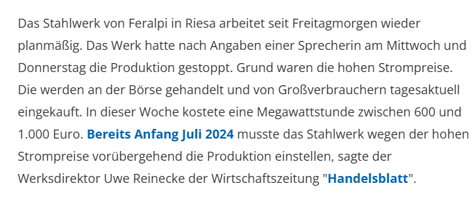

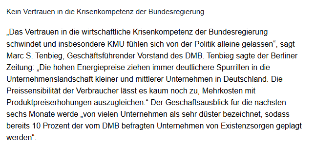

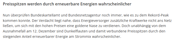

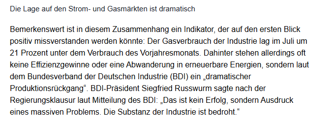

Micha- schrieb:
Und das ist tatsächlich auch eine politische Aussage. Für die meisten Unternehmen sind die Energie Kosten unbedeutend gering. Und viele energieintensive Betriebe können ihren Betrieb entsprechend steuern. Trimet fährt ihre Anlagen zum Beispiel in Abstimmung mit dem Netzbetreiber.
Ja und für einige energieintensive Betriebe auch nicht:
Und solche Meldungen können natürlich auch teils Politikum sein, aber das ist eben auch nicht gut für potentielle Investoren etc. https://www.berliner-zeitung.de/wir...mmer-substanz-der-industrie-bedroht-li.262725
Die Aussagen vom BDI ebenfalls nicht:
