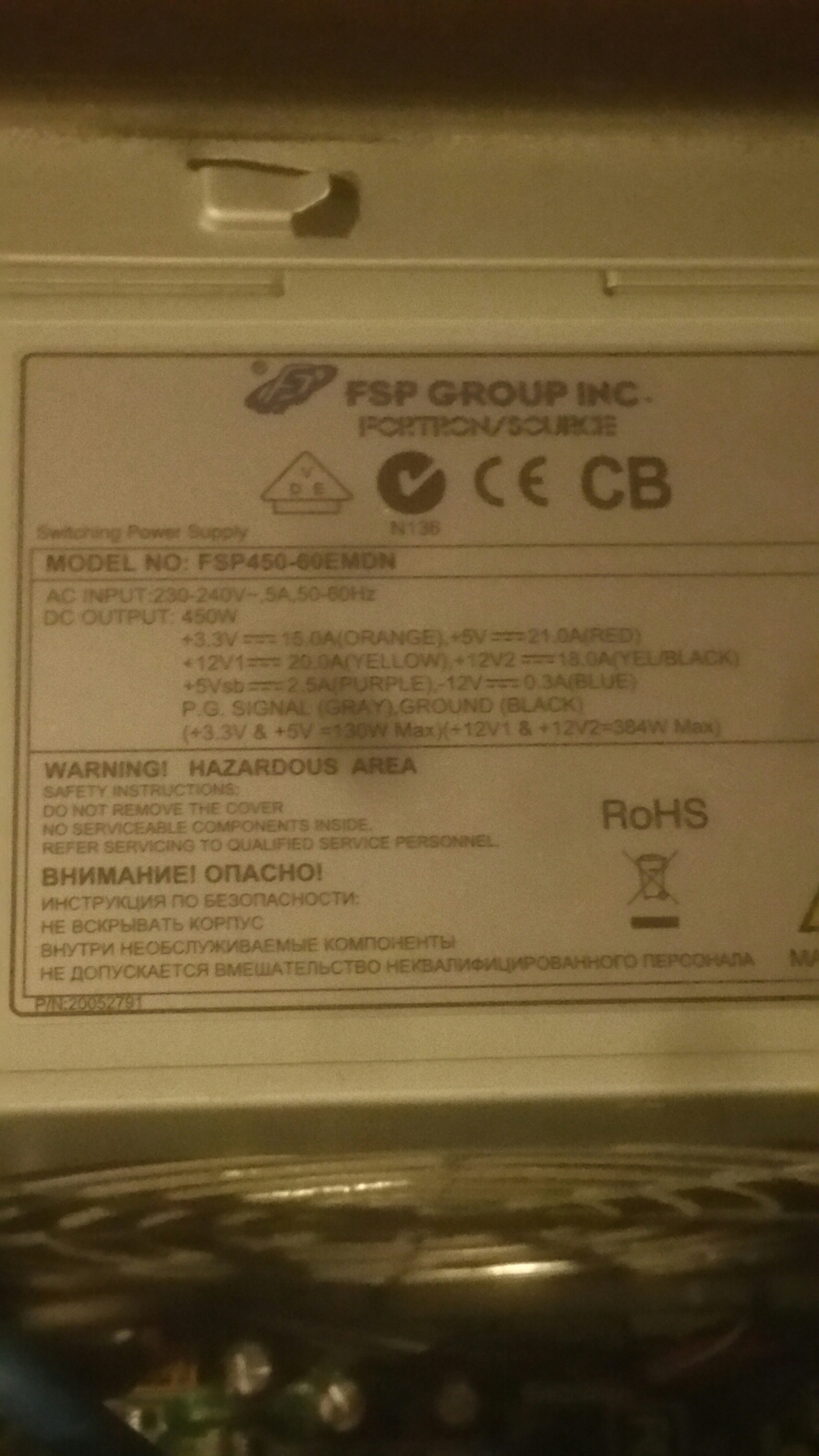

kannst du mal ein Foto vom Typenschild des Netzteils machen?

Also das Netzteil von FSP ist nicht ganz so schlecht, 450 Watt aufgeteilt auf eine 20A und eine 18A 12 V Schiene.
Für eine moderne Graka alla 1070 oder 480 sollte es vollkommen ausreichend sein.
