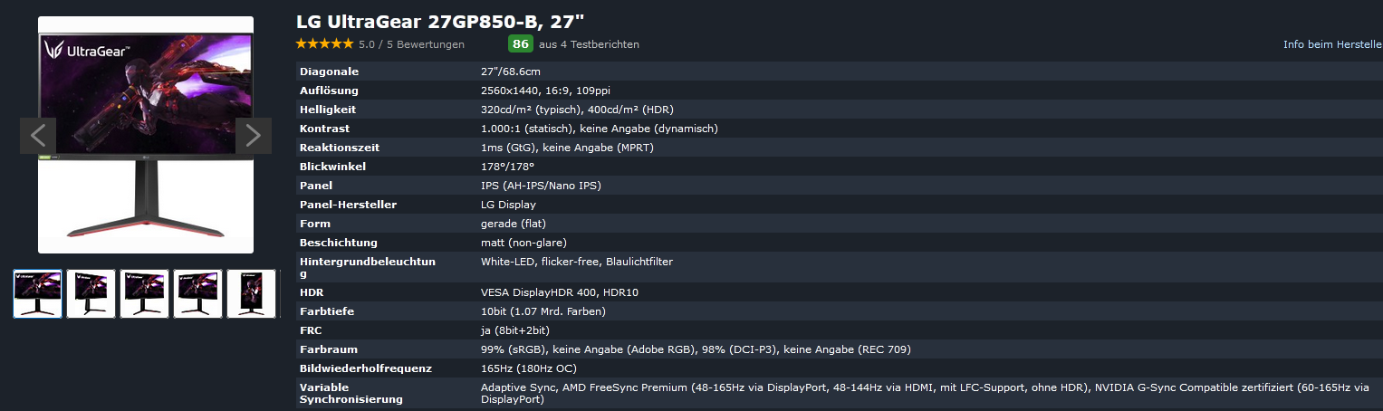

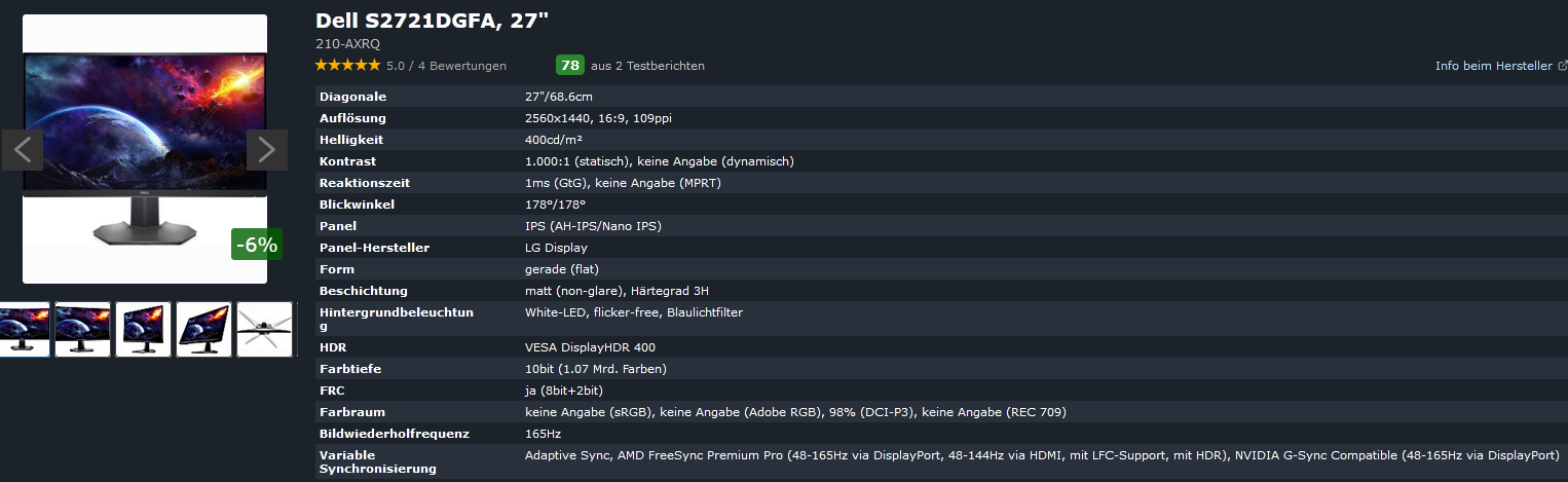

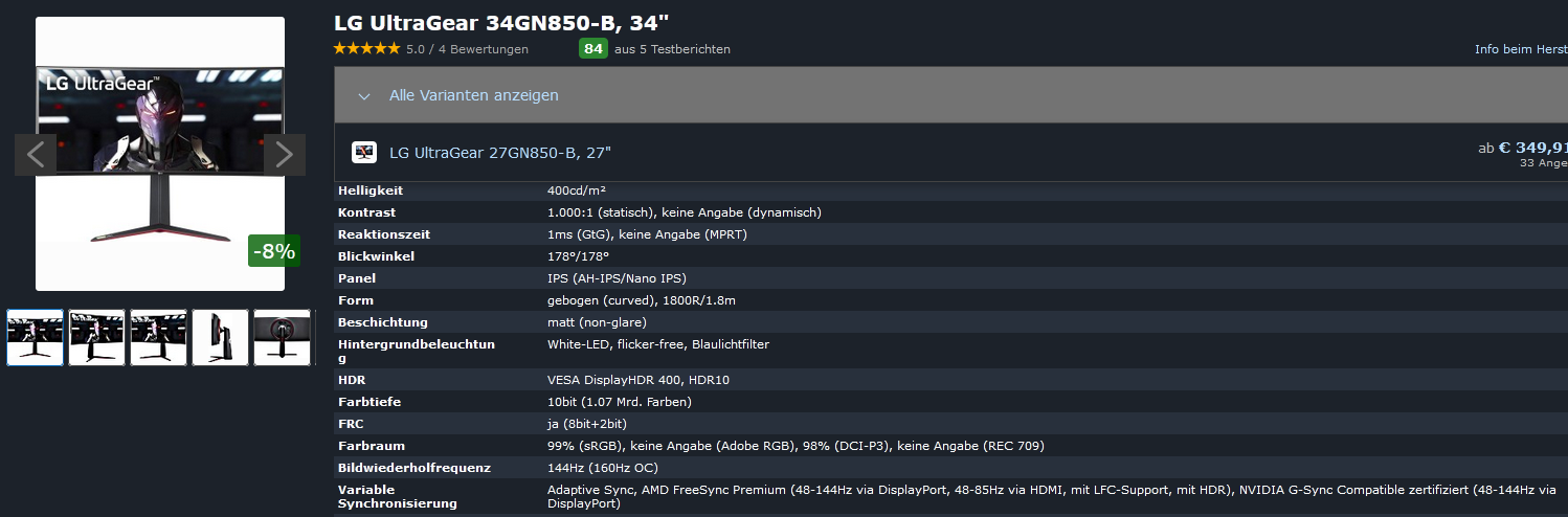

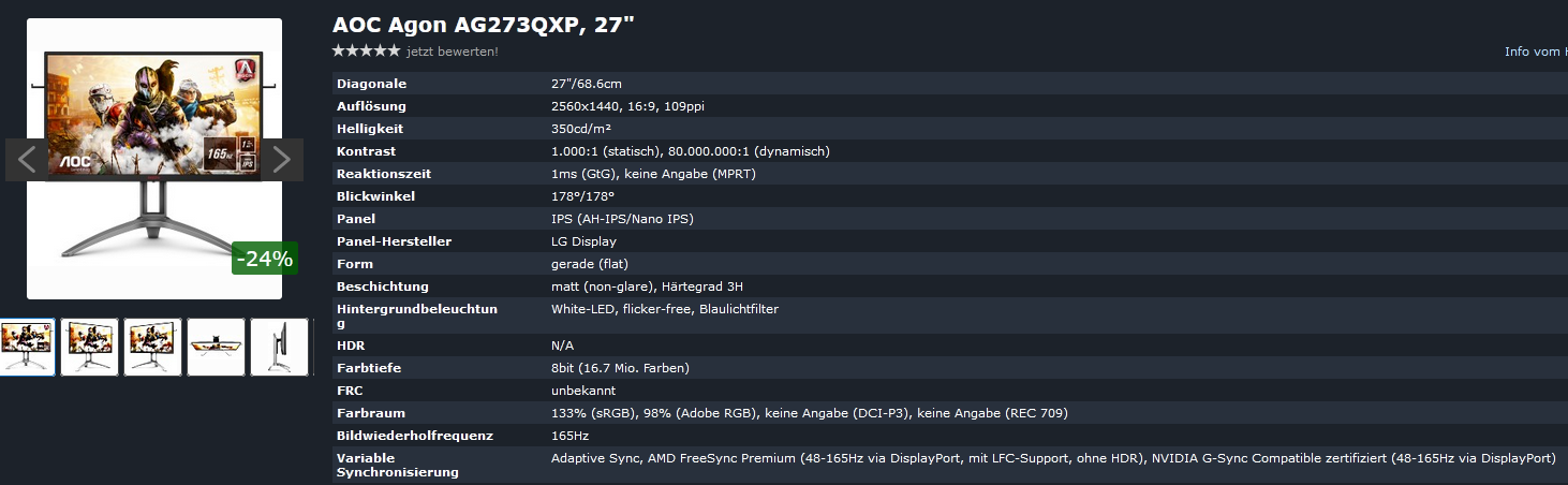

Kannst du den Umstand erklären, warum bei einigen Modellen "ohne HDR" und bei anderen widerum "mit HDR" unter Einbeziehung von VRR steht? Ist das einfach eine Entscheidung des Herstellers um Kosten zu drücken? Ich könnte mir vorstellen, dass der Agon das selbe Panel wie der Dell hat, dennoch wird ein Unterschied bei HDR gemacht. Natürlich muss man hoffen, dass geizhals hier keinen Eintragungsfehler gemacht hat. Ob der Monitor nun G-Sync Compatible hat oder das "abgeschwächte" zertifiziert, ist hier nicht entscheidend. Was mir aber aufgefallen ist: Mit Freesync Premium Pro ist HDR @ VRR definitiv an Bord.
Der Agon war noch gestern im deal (mydealz) für 280 @ Amazon UK, falls sich einer interessiert (WQHD 27" Nano-IPS, 165Hz). Preis nice, doch das fehlende HDR hat mir gestunken.
Wie ist es aktuell bei Spielen? Kommen die meisten AAA-Spiele mit HDR-Support daher?
