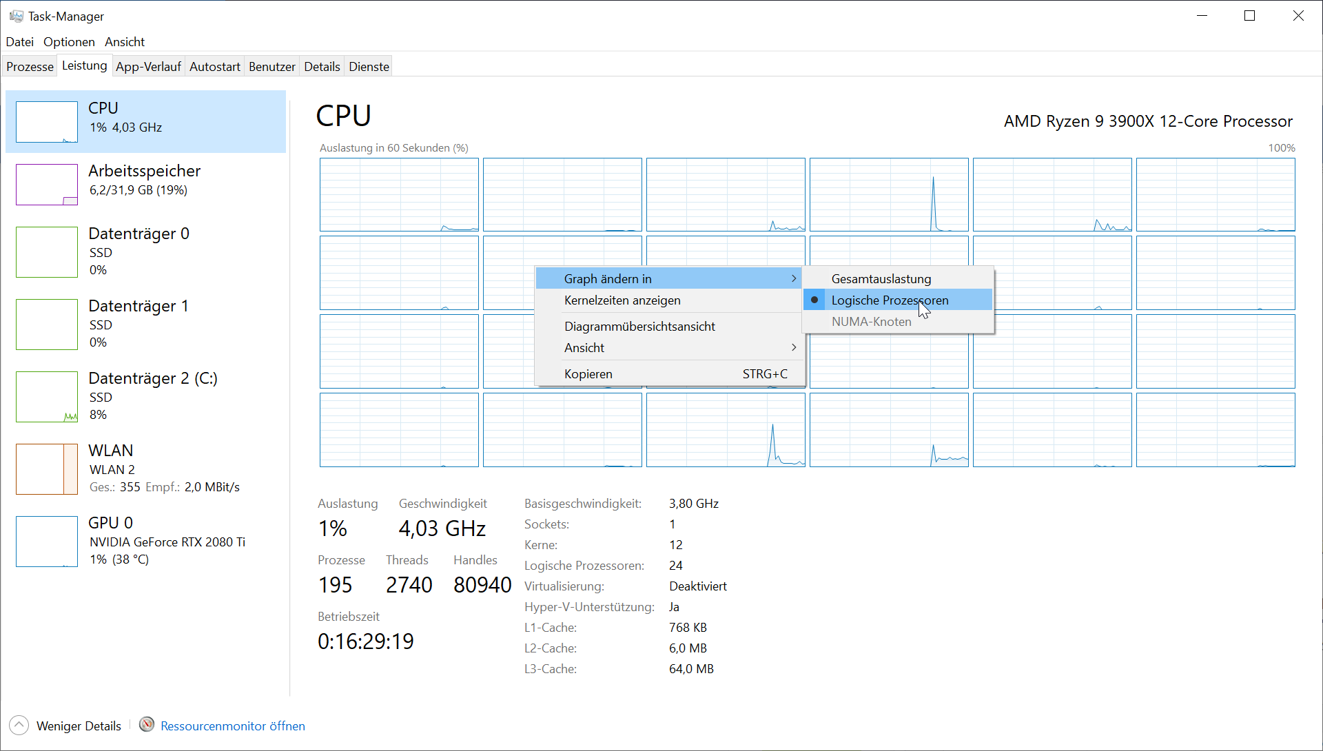

Das kann man einstellen, siehe Screenshot.
