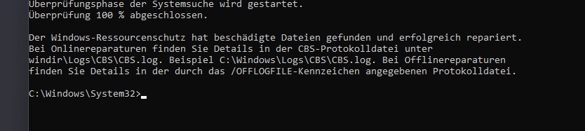

@Noirpirate85 Hab jetzt mal sfc /scannow genutzt, hab den Log mal in den Anhang gepackt. Scheint irgendwas wurde repariert.
Das Problem beim Einschicken ist, dass das Wiederrufsrecht sich nicht erneuert. Schicke ich sie ein mit Aufforderung zur Reparatur/Ersatz, dann prüfen Sie die Karte, und falls alles ok ist, schicken sie die einfach zurück und ich hab keine Option mehr die Karte zurück zu geben. Dann sitzen ich ggf auf ner 6800 XT die mich nicht zufrieden stellt. :D Muss ich mir also gut überlegen.
@Sensei07 Ist halt interessant das ich mit meiner 1070 diese Probleme nicht hatte. Vergleiche ich die Tage aber auch nochmal.

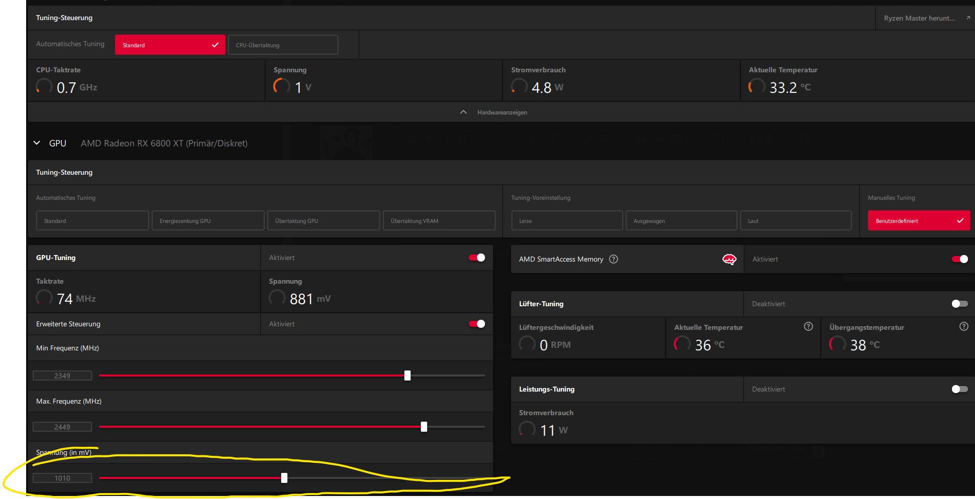

Bei mir stellt er das undervolting der GPU automatisch auf 1125 ein. Kann man das irgendwie noch händisch nachtragen?
Ich habe es bei mir Stabil auf 1010. Versuch mal auf 1025 oder 1050. Je nach dem was bei dir Stabil läuft.

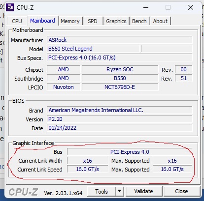

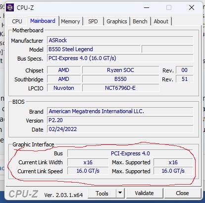

Du kannst evtl mal cpuz runterladen und mal n screenshot vom reiter mainbaord machen da steht da mit wieviel lanes die Karte angebunden ist und ob die auch die vollen 16 lanes nimmt ..

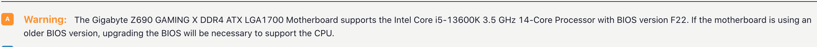

Was haltet ihr davon? Mainboard eventuell schon eins mit DDR5 nehmen? Wobei ich bei dem GIGABYTE Z690 Gaming ja auch meinen momentanen Crucial Ballistix nehmen könnte oder?
Bei PcPartPicker sagt er noch diesen Hinweis:

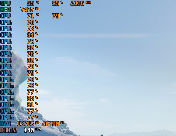

Also ich hab nen 5800x und jetzt die rx 6800 und hab in manchen Spielen schon Auslastung von 70+ % is zwar full hd,aber bei dem 5800x haste das Problem das der sehr Warm wird aufgrund des Aufbaus wenn er mal in die vollen geht!
Da sind peaks mit 85°-90° normal wenn du cinbench anmachst testet der aus was dein pc maximum anLeistung bringt und da läuft der läuft der bei mir mit 90 ° und da hat hw info schon temps rot markiert...
da die Spiele immer Cpu fordernder werden willst du den in 1 oder 2 jahren nich am im cpu limit erleben das ding wäre dann der reinste backofen!
wenn geht dann doch ehr den 5900x (nicht so heiß) 3700 mhz takt kostet bei amd zur zeit 364 euro ... der 7900x hat allerdings auch nen 4700mhz basis takt 464euro bei mindfactory ... ich hab allerdings keine infos dazu wie heiß die teile werden auf jeden fall bist mit 12 kerne vermutlich erstmal bisl auf der sicheren seite was die nächsten Jahre betrifft, evtl pandant von intel!
aber da würd ich mir vorher paar benchmark videos anschauen
ich würd wenn dann auf am 5 setzen oder die neue Generation von intel weil einfach pcie 5.0 unterstützt wird und auch der ram viel höhere Bandbreite hat
das bild is übrigens bf 2042
