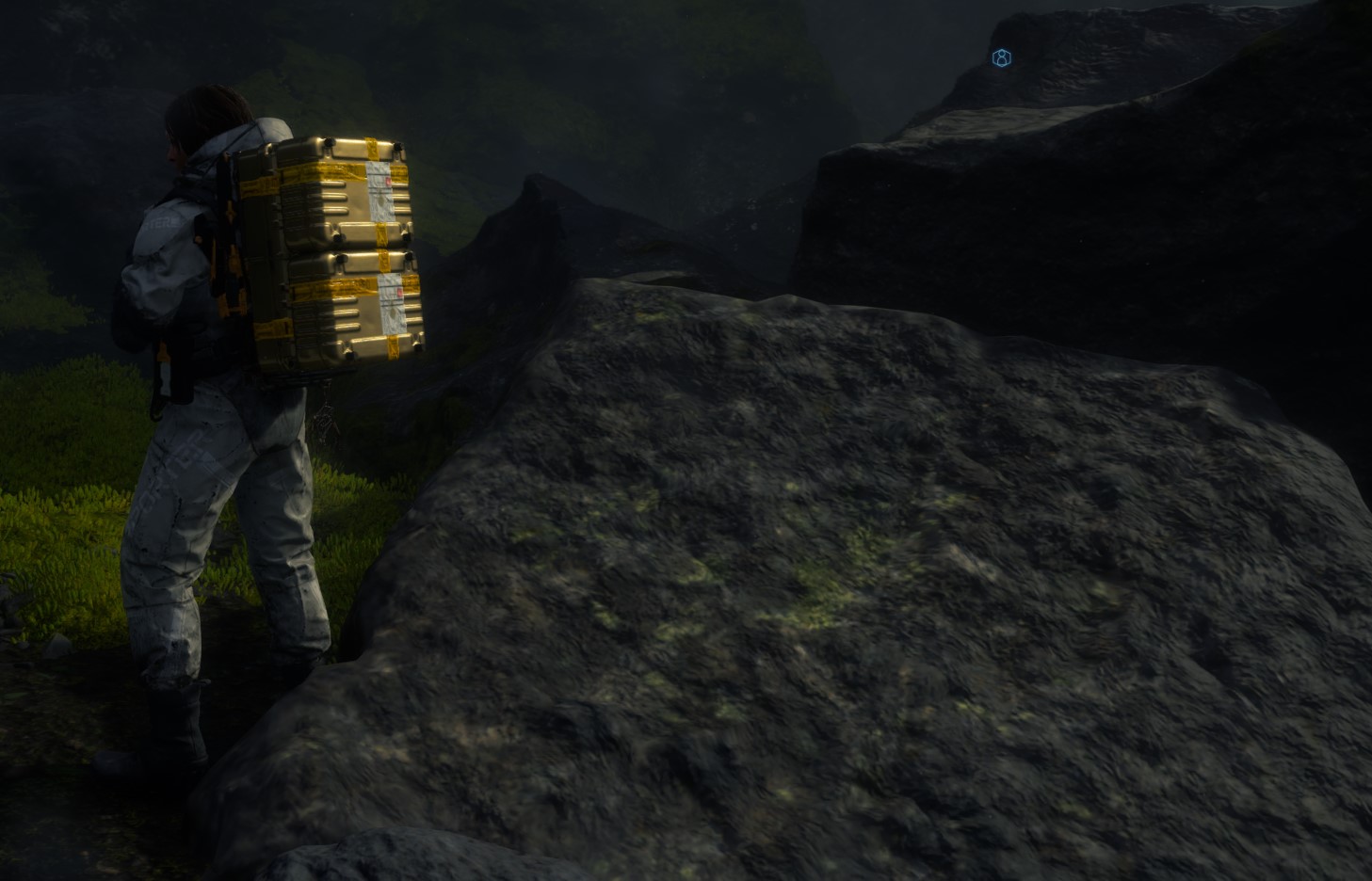

Und was mich z.B wunder sind solche Texturen beim Stein wenn alles auf Ultra gestellt ist bei Death Stranding:
Soll das so sein? Sind solche Texturen nicht meist deutlich besser? Sehe genau das gleiche auch bei BF2042 oder Hell Let Loose.
Hast du im Treiber den Anisotrophen Filter angestellt?
Stell den mal auf 16x
RIS würde ich auf 80% stellen.
Wenn das Spiel TAA verwendet kann es auch daran liegen.RIS sollte das etwas verbessern im besten Fall.
Du könntest mal das TAA im Spiel abschalten und schauen ob es schärfer wird.

Das TAA (Temporal Anti Aliasing) macht das Bild etwas unscharf. Je nach Spiel mal mehr mal weniger. Bei Red Dead Redemption 2 war das richtig schlimm bis dann mal ein Patch kam.

FSR ausschalten, damit das Bild nativ ist. Das Bild sieht so aus als wäre FSR auf Leistung an.

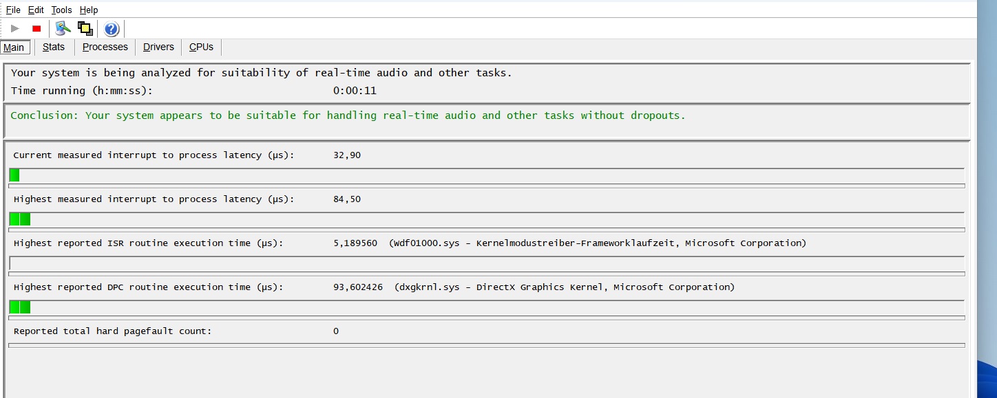

hast du deine Grafikarte richtig im Slot drinne ? Versuch die mal mit Gefühl bisl reinzudrücken ob die manchmal nicht richtig eingerastet ist bzw 2te Variante der Slot verschmutzt ist( ausbauen, auspusten, karte auf schmutz kontrolieren, wieder einbauen) . ich hatte mir bei 500us - 1000us Sorgen gemacht aber dein Wert ist ja jenseits von Gut und Böse. Die hohe Latenz mit direct x weist auf irnwas mit deiner Karte hin evtl evtl noch der onboard Sound bzw die Soundkarte. Wenn du weist was du für eine/ einen hast kannst du den evtl auch noch mit ddu deinstalieren,nimmst nur statt Gpu Audio glaube. Windows instaliert den Treiber nach Neustart eh wieder neu! evtl kannst du auch mal im Gerätemanager schauen ob da irnwoe n gelbes ausrufezeichen ist . falls das nicht fruchtet https://www.deskmodder.de/wiki/index.php?title=Windows_11_reparieren_mit_DISM,_sfc_und_anderen_Möglichkeiten ... also mit eingabeauforderung als administrator Berechtigung ( einfach vorher rechtsklick und als Adminstrator ausführen) dann das sfc /scannow eingeben bzw oder dism durchlaufen lassen, kann nie schaden, checkt deinen pc auf Fehler und in den meisten fällen werden die auch korregiert ... vlt hast du auch wirklich nur pech und deine Karte ist einfach defekt muss dann einfach einschicken und ne wirst dann sicherlich ne neue bekommen
Reaktionen: ceiJee
