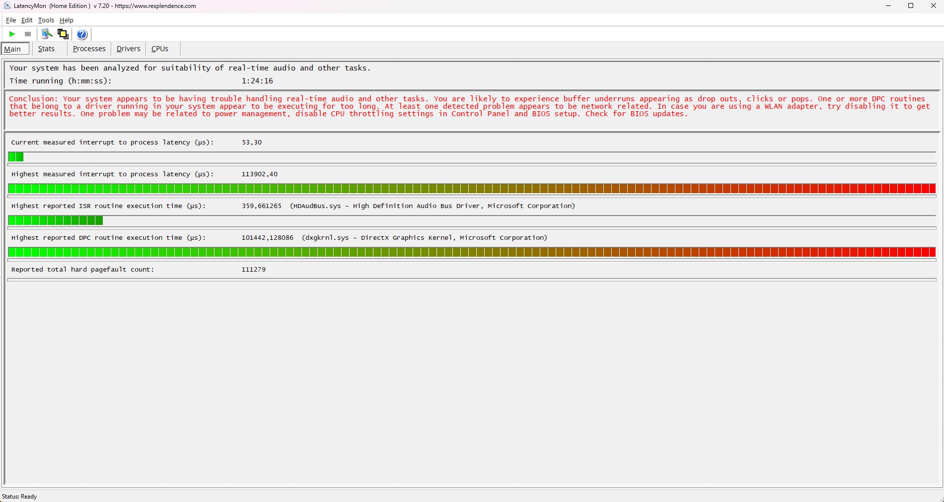

@Ghostfacekalle @Sensei07 @Noirpirate85 So habe mal eine Weile Lang latencymon laufen lassen. Hier mal die Ergebnisse. Vielleicht kann jemand von euch damit was anfangen:
Anbei außerdem der Log als txt file und ein PDF von meiner WhySoSlow Auswertung.
Irgendwas scheint nicht ganz in Ordnung zu sein, jedenfalls sagt das latencymon und WhySoSlow. :D

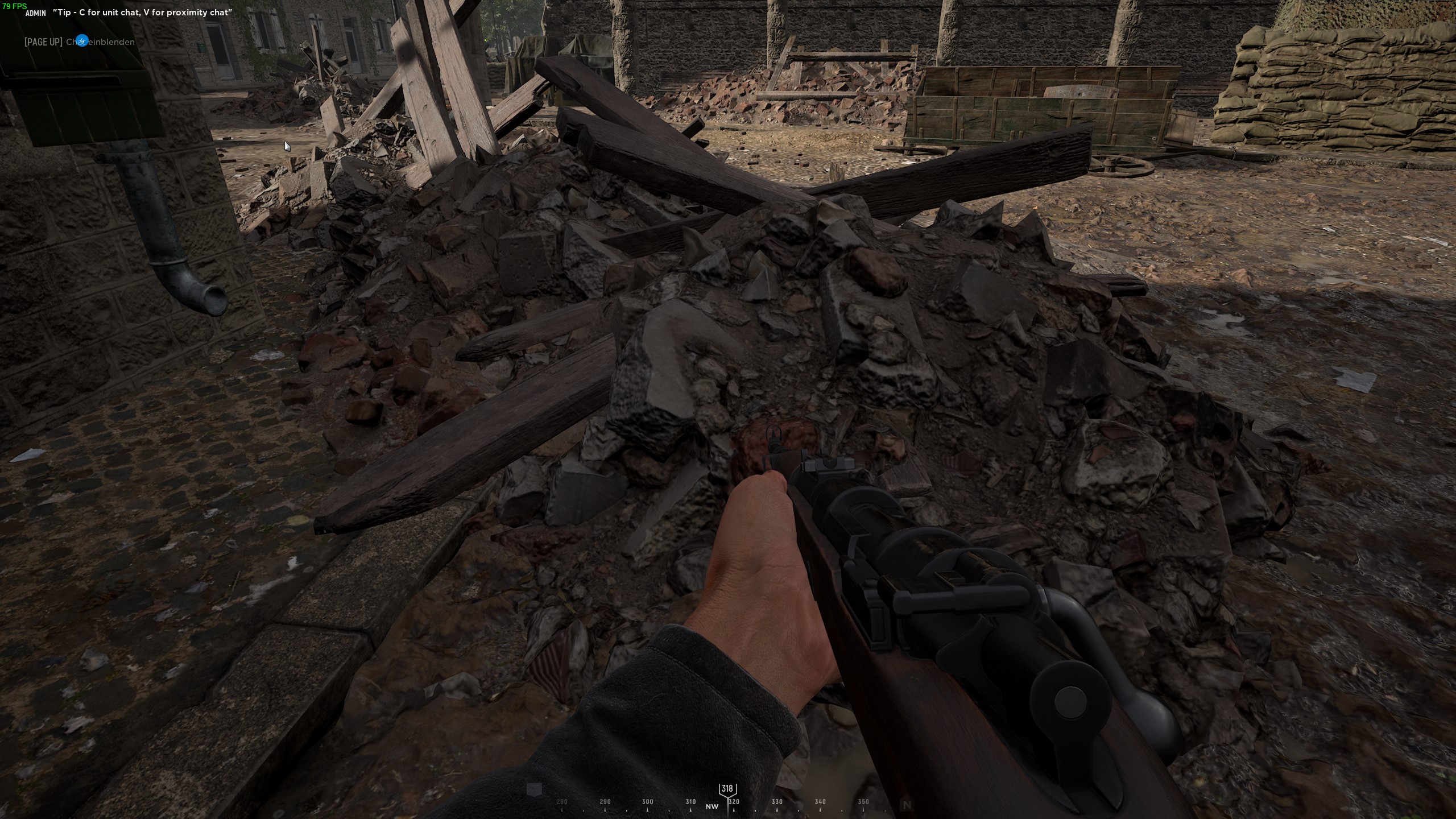

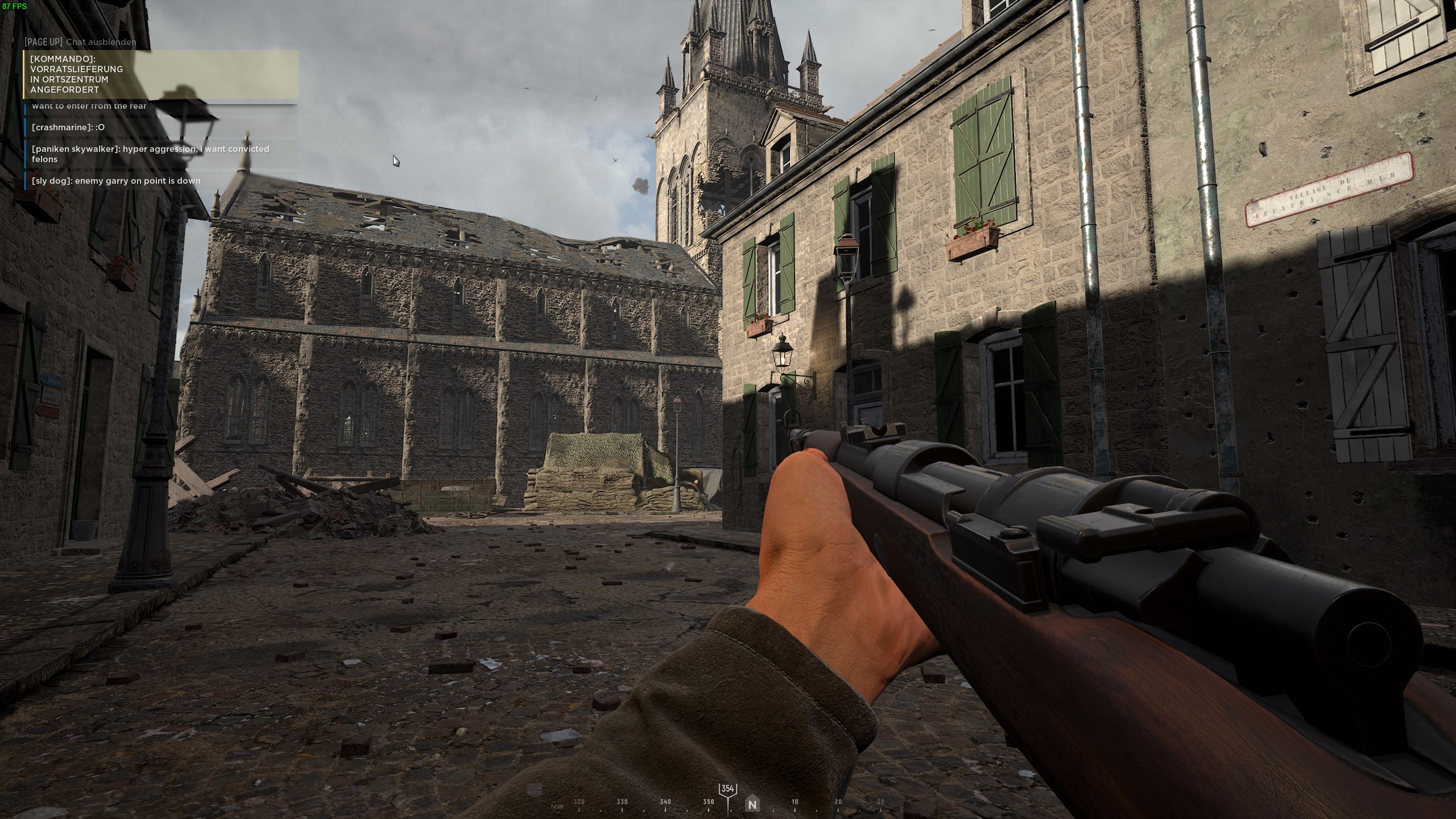

Zudem habe ich weiterhin das Gefühl das die Spiele teilweise etwas komisch aussehen:
Also für mich sieht das normal aus. Man müsste natürlich sehen welche Settings du in dem Spiel aktiviert hast und ob die Renderauflösung auch bei 100 % ist.

@Sensei07 In HLL direkt kan man glaube garkeine Renderauflösung einstellen. Und bei AMD Adrenalin habe ich diesbezüglich nichts umgestellt.

Also für mich sieht das mit der Grafik ganz normal aus.

Die Bilder sehen für mich normal aus.Vielleicht auch was am Monitor verstellt
Wegen dem komischen Bild: Schau mal ob im Treiber das Bildnachschärfen aktiviert ist. Normalerweise sieht das Spiel dadurch besser aus, ich hab bei mir in HLL es aber auch ausgeschaltet da es dort komisch Aussieht.
