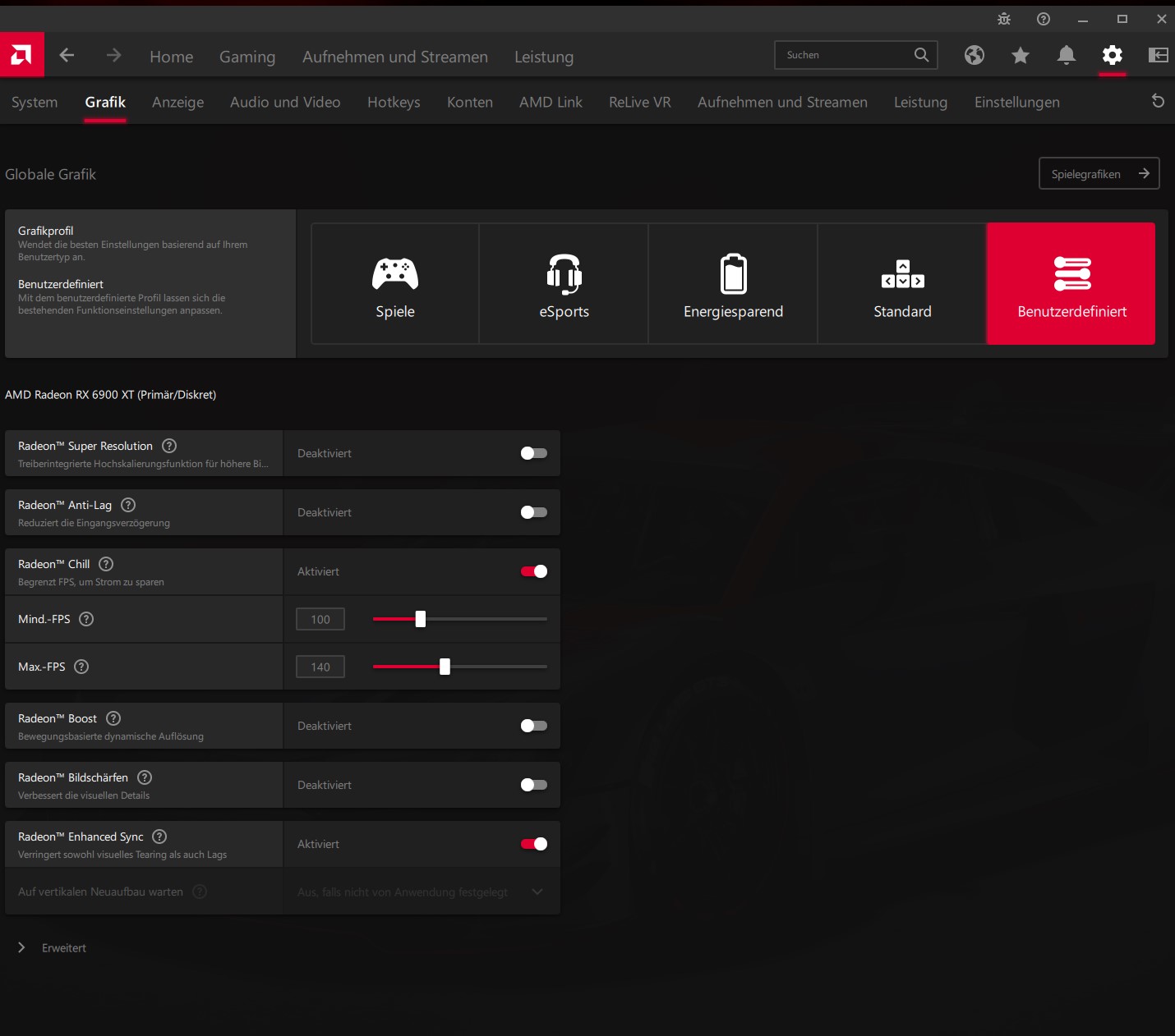

Das schon mal probiert?
Radeon Chill probiert, das Bild ist eben ohne tearing, aber mit rucklern
SAM ist aktiviert
Windows ist aktuell
Und das Bios ist auch die letzte Version.
Ja es fühlt sich an wie Nachladeruckler, sind aber keine meine ich.
Hast du auch den kleinen Regler unten in meinem Bild gesehen?
Enhanced Sync.
Reaktionen: Sensei07
