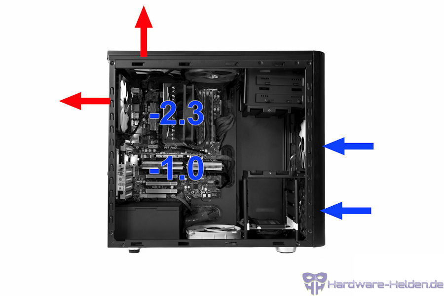

Ob man den Vergleich jetzt 1:1 so machen kann darf angezweifelt werden. Dazu sei erwähnt, dass man da keine allgemeine Aussage treffen kann. Es kommt, wie so oft, darauf an.
Fakt ist aber, dass ein einziger Lüfter als Outtake zu wenig wäre. Ein zusätzlicher oben schadet definitiv nicht, einen zweiten oben kann man sich (wie bereits erwähnt) aus genannten Gründen sparen.
Ein Artikel dazu:
https://hardware-helden.de/der-perfekte-airflow/#Fazit_und_Empfehlungen
