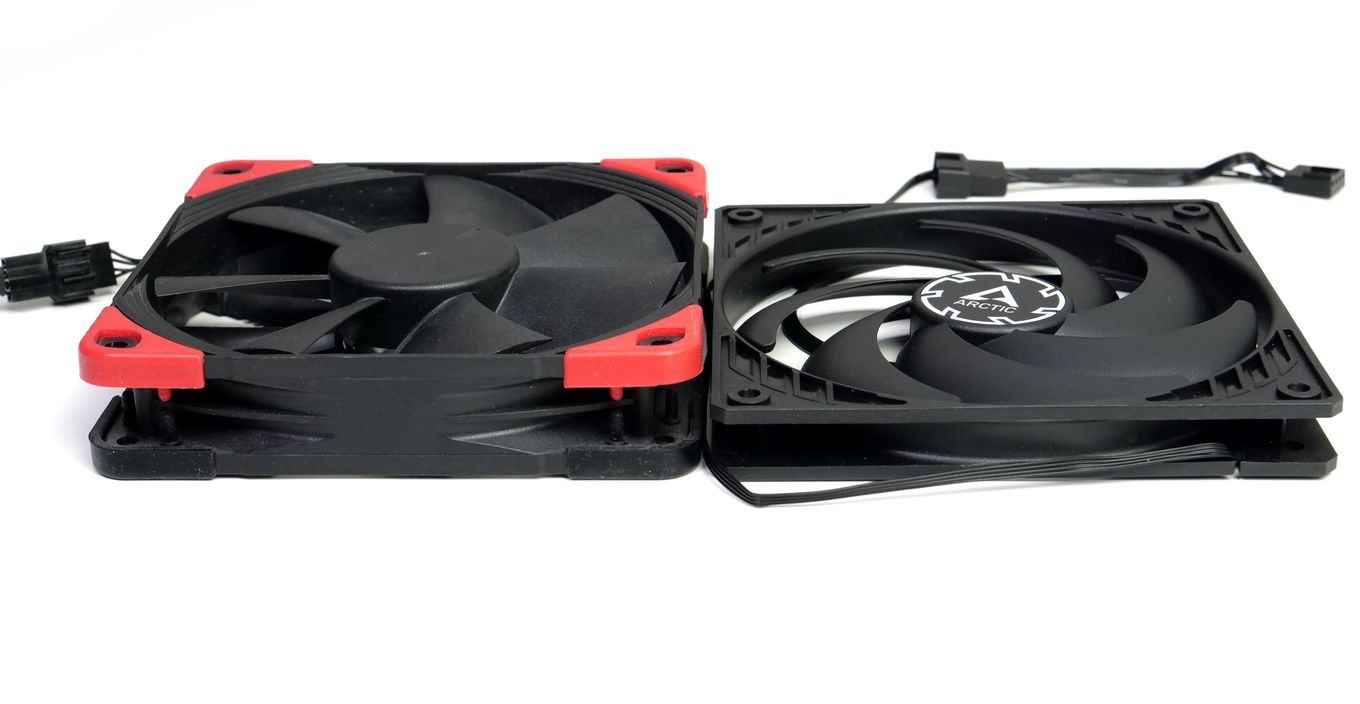

Liesa schrieb:
Aber die sehen so dünn aus..
Dünn?
Der rechte hier ist dünn:
Reaktionen: wrglsgrft
Bringen die gute Leistung? Du nutzt sie ja selber auch wie ich sehe.
Haben die ganz normale dicke von 25 mm. Und sind auch sehr gut. Nutze die ebenfalls.
Ihr habt das falsch interpretiert :) Ich wollte damit fragen, ob sie trotz des schlanken Designs gute Leistung bringen wenn ihr, die alle nutzt.. Ich kenne nur so Dinger wie Links :D Und meine jetzigen sind billig Lüfter von Gammax die bereitzs verbaut waren.. Ichfinde die Arctic schön und bestell da auch welche bzw ersetze dann alle Lüfter durch die.. Jetzt erstmal die vorhandenen und dann kann man ja austauschen, sobald die Arctic da sind! Lüfter umplatzieren ist ja easy.
Dann bin ich die mit der Holzleitung im Kopf :) entschuldigt Ihr beiden!
Dann habe ich kein Zweifel an der Leistung und sie haben genau die Dicke wie meine jetzigen sind nur qualitativ viel viel hochwertiger! Wobei die rechten auch schön sind :D

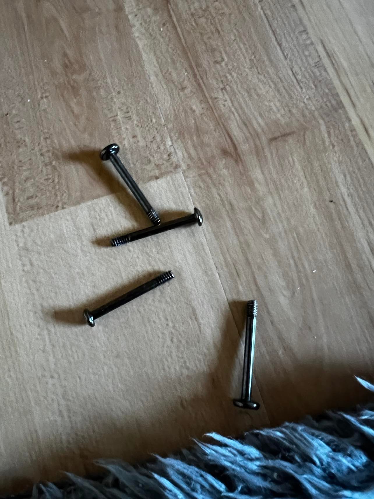

Als temporäre Lösung für die Lüfter kann man auch bei den verbleibenden Lüftern einfach je 2 Schrauben klauen. Die sind ja sicher mit 4 Stück befestigt, halten aber auch erst mal mit 2 Schrauben über Eck.
So solte man alle Lüfter wieder verbauen können.
Leider sind alle 4 auf den Radiator angepasst und dessen Fassung nicht auf das Gehäuse :)
Hier :
Die passen wirkich nur in die Fassung vom Radiator.. :/ Außer der untere Lüfter der ist verschraubt..
Ich könnte dem unteren Lüfter 2 Schrauben wegnehmen und habe somit 1 Lüfter mehr! Das würde gehen.. Dann bleibt nur 1er übrig.
