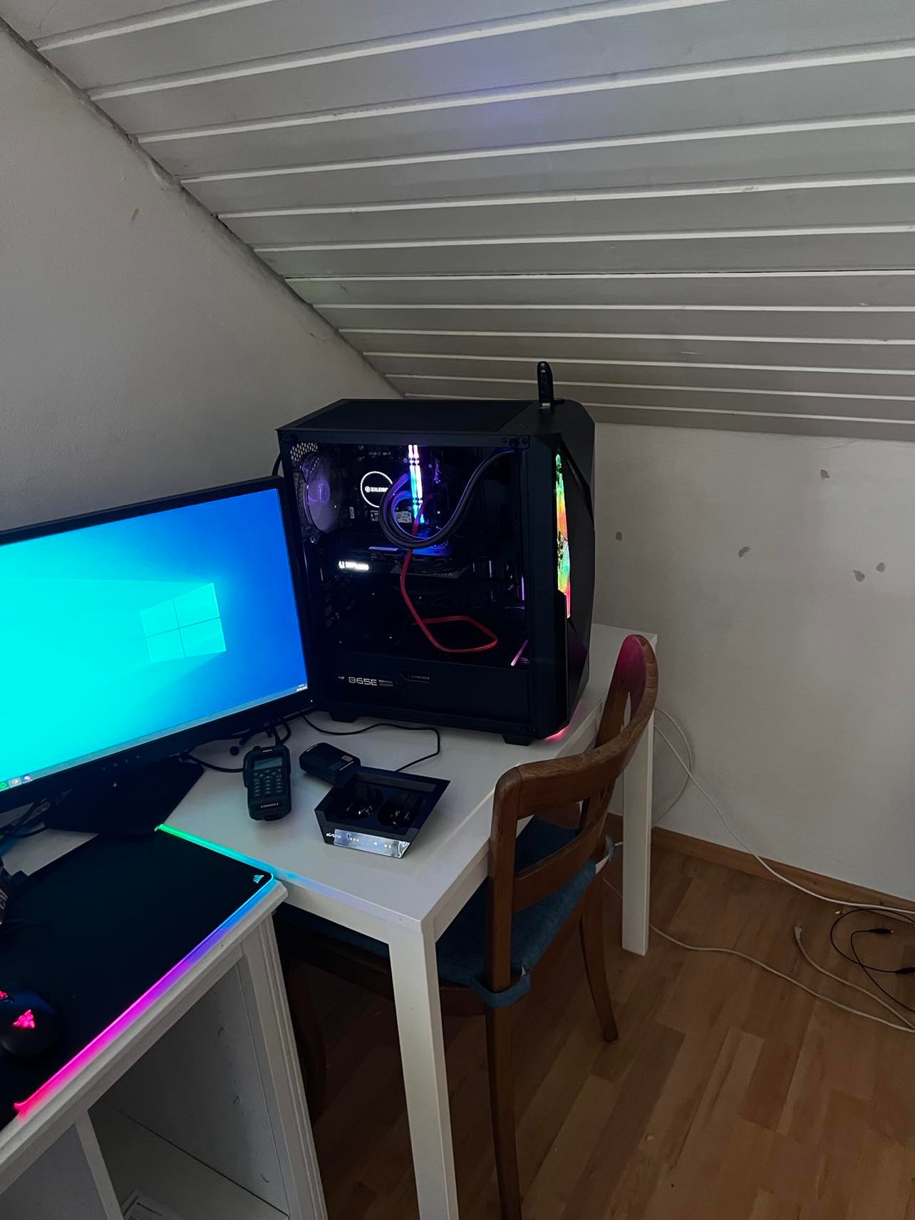

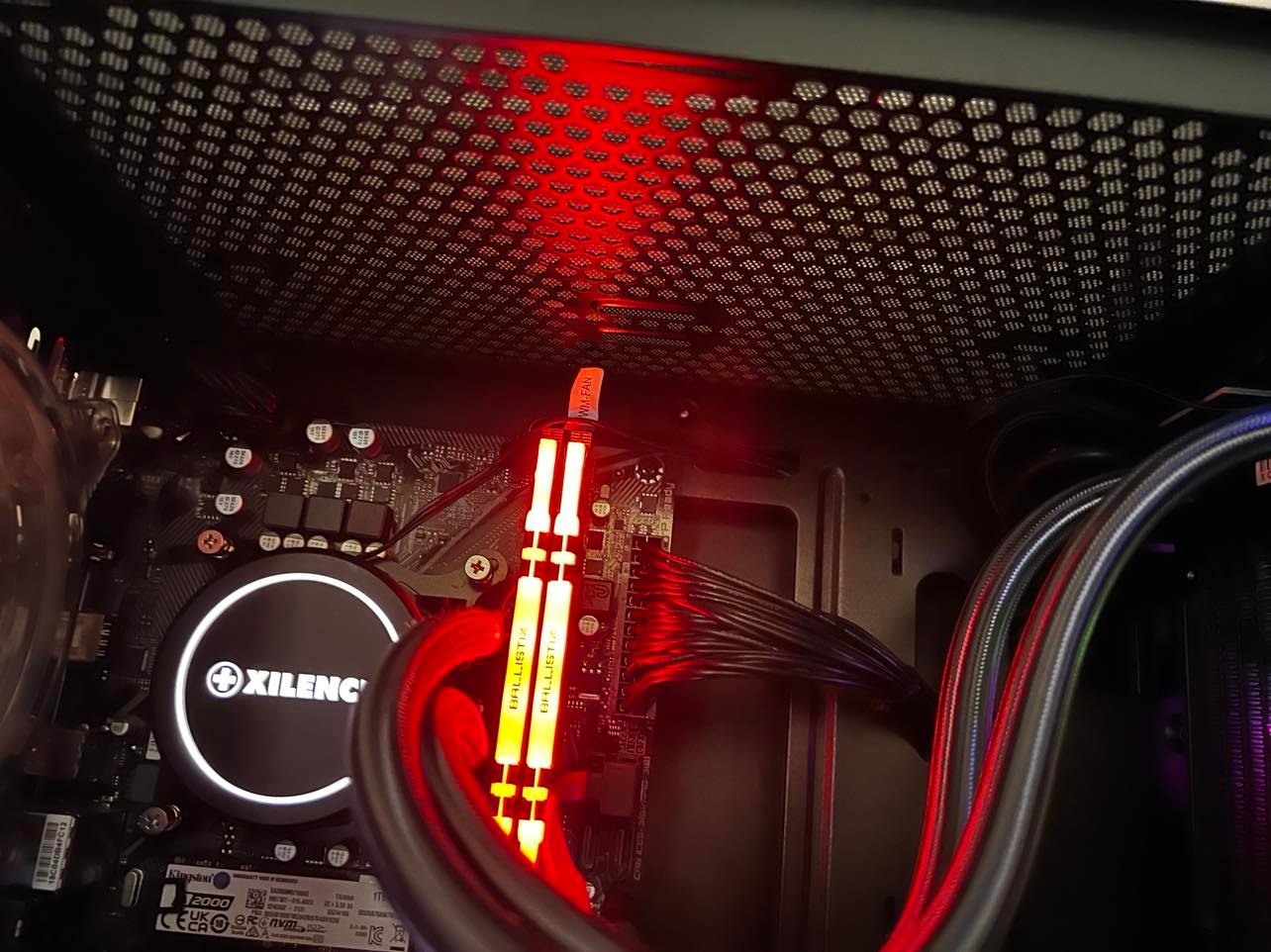

Da muss ich mich entschuldigen.. Ich dachte ein Rechner mit der RTX 3060 Ti gehört schon zu den sehr guten Rechnern.. Er hatte auch nur 16 GB RAM auf einem Slot.. Die 2 anderen RAM Riegel habe ich selber gekauft und eingebaut.. Ich hab den 16 GB Riegel der drin war raus genommen und die 2 neu gekauften rein..
Also die Temperaturen in der Wohnung sind wirklich krank.. Er steht genau in der Dachschräge an der Holzverkleidung in der Ecke.. Das Fenster ist nen sehr gutes Stück entfernt

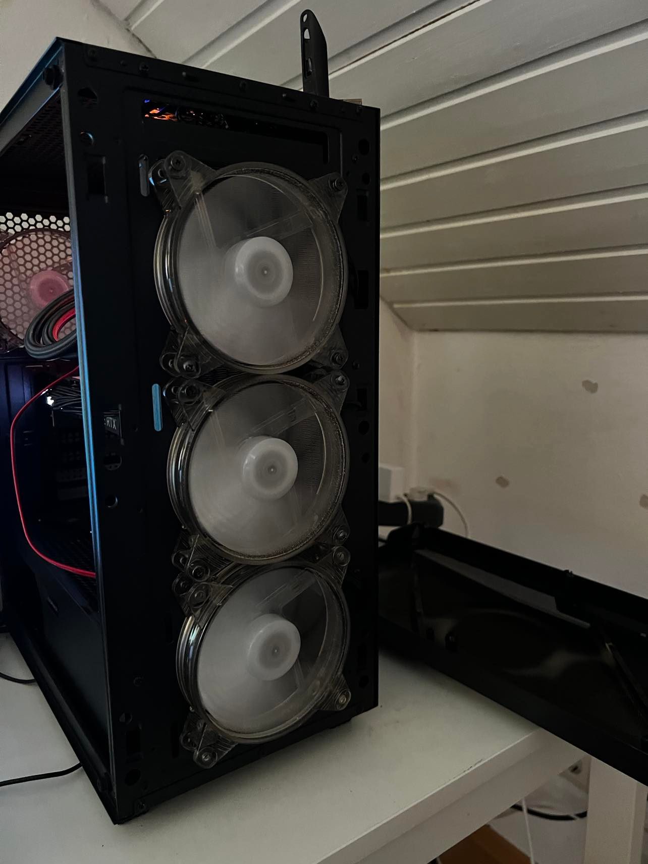

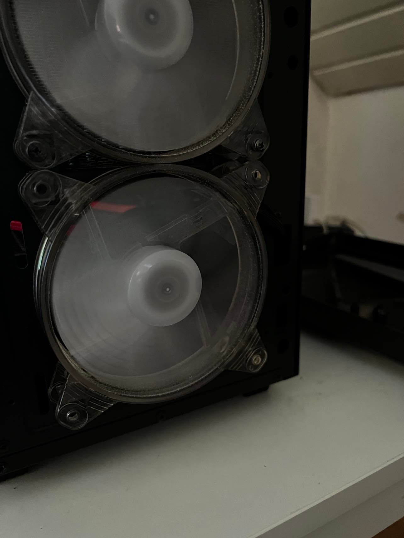

Drewkev schrieb:
Meinst du ich soll den da vorne nach da oben packen? Kann ich den da einfach verschrauben?
Ich glaube, da hilft's nur, den Rechner offen zu betreiben und einen Raumventilator davor stellen. Problem dabei ist der Staub, d.h. du müßtest den Rechner regelmäßig ausblasen mit so einem Luftspray und den Staub absaugen.

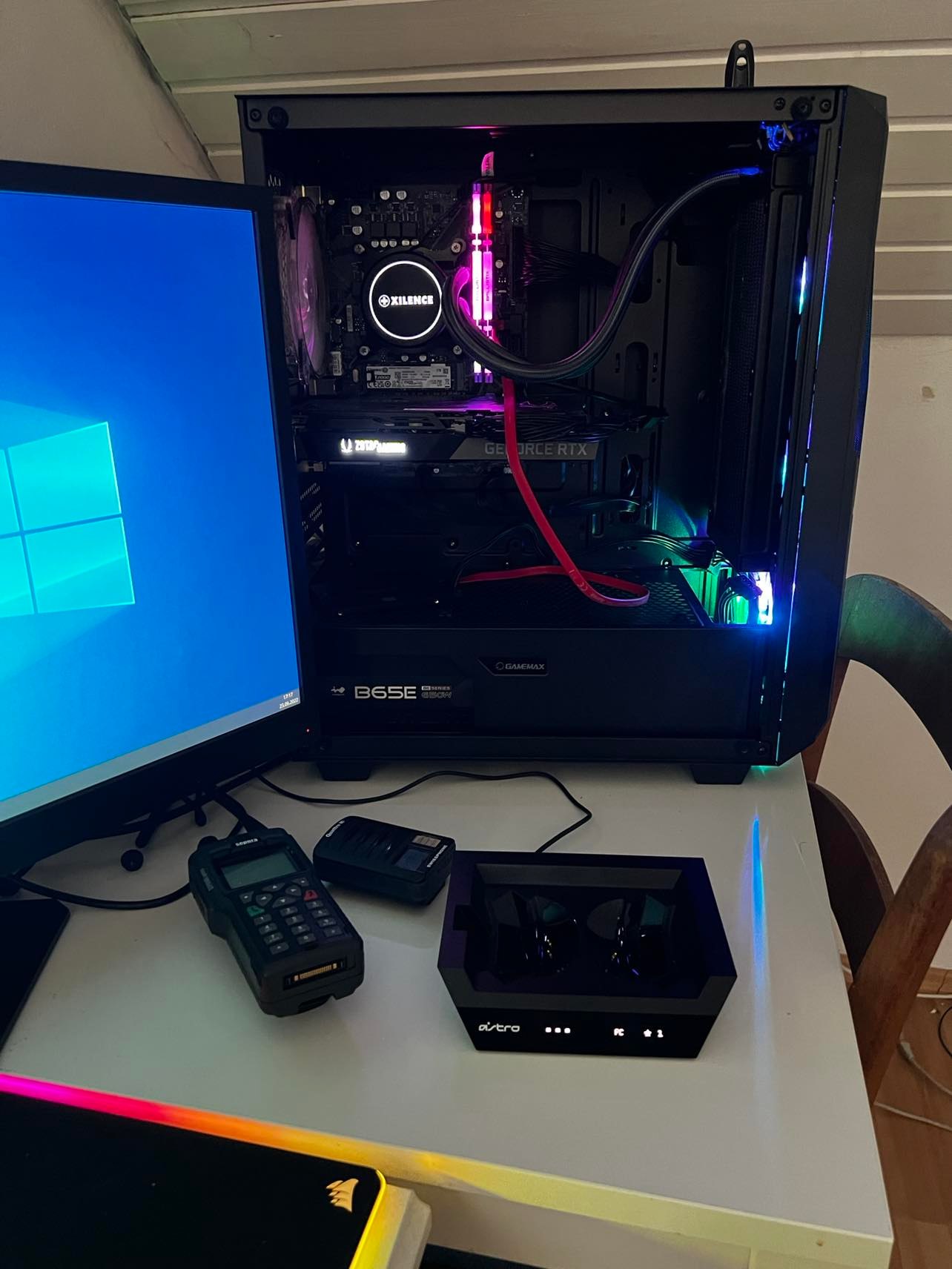

Schau er steht halt genau im Eck... Offen habe ich ihn jetzt.. Das Glas habe ich entfernt..
Tja, für den großen externen Ventilator müßte er schon auf den Boden.
Reaktionen: WeSeeYou

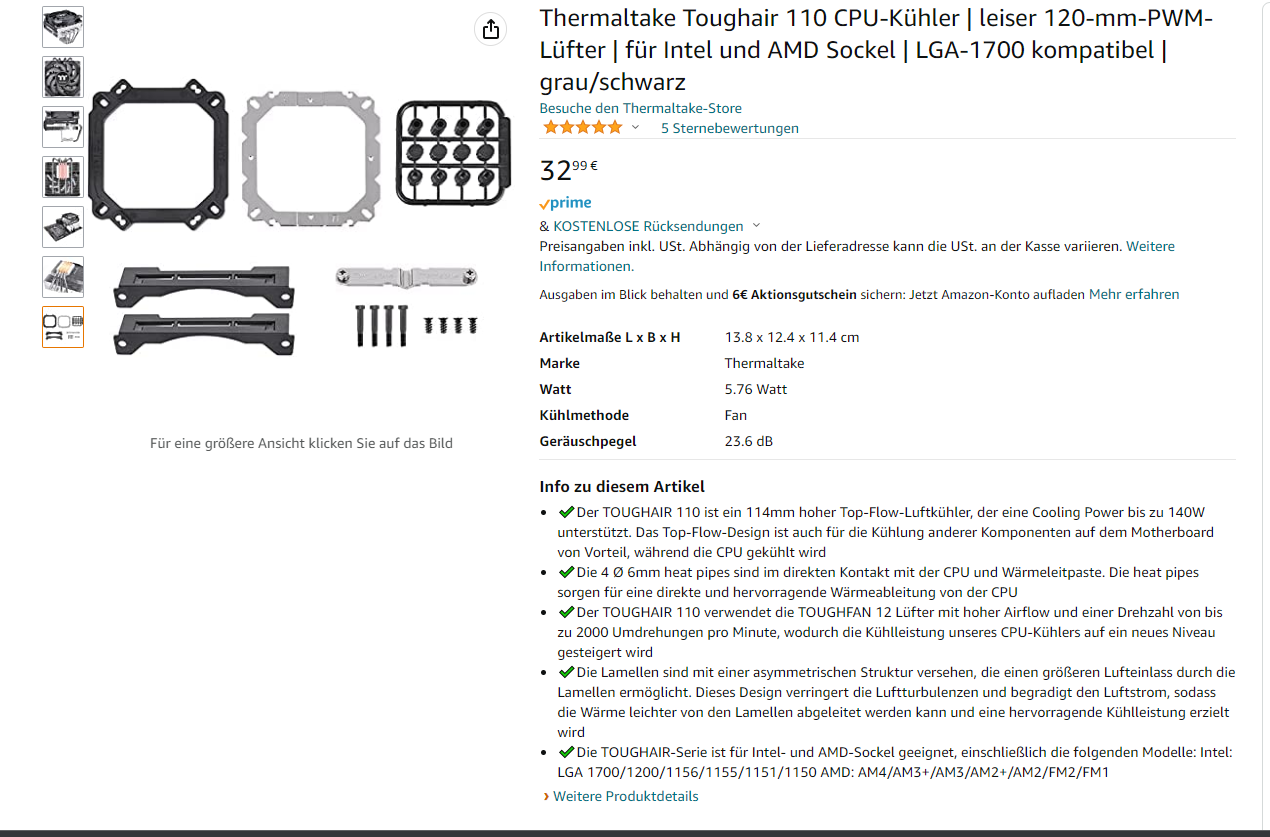

Drewkev schrieb:
Genau, den untersten nach oben auf den linken freien Platz.
Das kann ich ja jetzt schon machen oder?
Ich nehm den untersten raus und pack ihn oben Link direkt über die AIO auf den freien Platz?

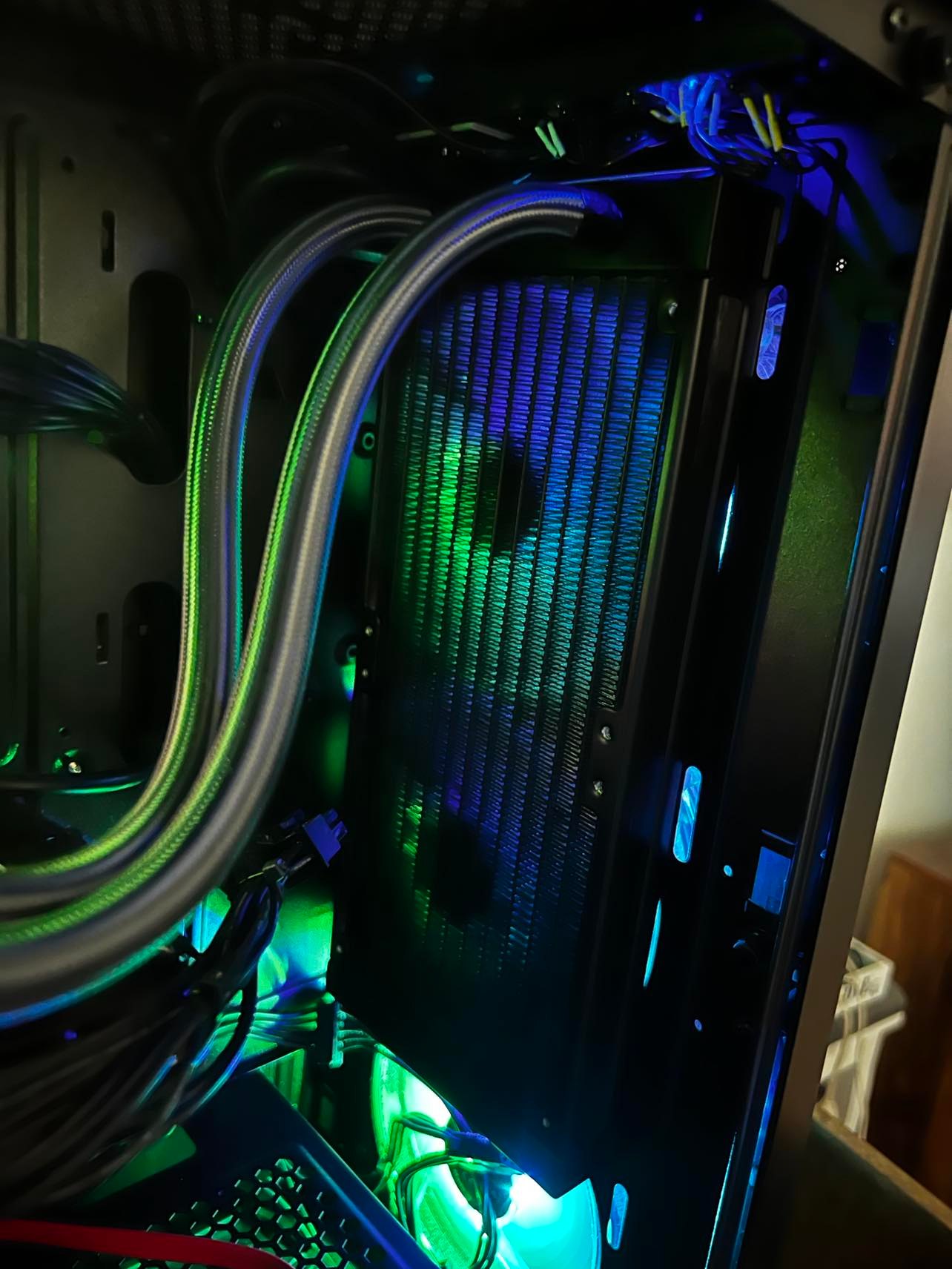

@alexbirdie
Gut wir gehen ja jetzt mal nicht davon aus das es jeden Tag 35 Grad hat bzw über 30 Grad.. Ansonsten geht es schon.. Wenn wir über deine Variante reden.. Dann lohnt es sich echt am meisten den Rechner zurück zu geben.. Ich bau den jetzt um.. Pack die AIO weg und den Lüfter oben hin.. Klappt das alles nicht! Kann ich immer noch die AIO wieder drauf setzen und dann sonst was bei Otto behaupten.. Ich bin seit über 7 Jahre Kundin.. Da geht schon irgendwas dann..
Ja. PC vorher ausschalten, Netzteilschalter umlegen und Kabel vom Netzteil rausziehen.
Der Lüfter wird mit zwei verschiedenen Kabel am Mainboard angesteckt sein, vermute ich mal.
Jetzt noch ne andere dumme Frage.. Ist bei der AIO auch Wärmeleitpaste auf der CPU ? Sonst muss ich die auch noch kaufen oder? Die wird beim Kühler nicht dabei sein.. Ich will nicht das es an so ner Kleinigkeit scheitert..
Klingt vernünftig und pragmatisch. Kann ich nachvollziehen.
Aber alles vorsichtig und gewaltfrei machen. Für den Kühlerwechsel den PC aufwärmen und dann erst ausschalten. Aufschrauben , versuchen vorsichtig zu drehen und eventuell die WLP mit einem Stück Zahnseide "aufschneiden". Ja nicht einfach mit Gewalt nach oben abziehen. Wenn OK, die WLP mit Propanol (Isopropylalcohol) reinigen. Stück Küchenrolle damit tränken, wischen, nächstes Stück Küchenrolle u.s.w.

Drewkev schrieb:
@Liesa
Grundsätzlich immer beim Hersteller selbst schauen.
Im Manual ist unter "Parts List" eine WLP aufgeführt.
Vielen Dank fürs schauen.. Dann ist auch eine dabei :) ich bau jetzt den Lüfter um. Jetzt wird’s lustig 😅
Ich bin mir sicher es liegt an der Temperatur hier.. die glühende FRITZ!Box steht auch genau an dem Rechner Lüfter hinten dran.. ich werde denke ich die Position des Rechners ändern und ihn auf die Fensterseite offen packen. In der Ecke wo er steht ist es durch die FRITZ!Box und den Rechner und der ganzen Elektronik extrem warm.
Ich würde trotzdem eine WLP extra kaufen. Hat mir geholfen, da ich den Kühler wieder runternehmen mußte. Ich habe die Noctua H2.
