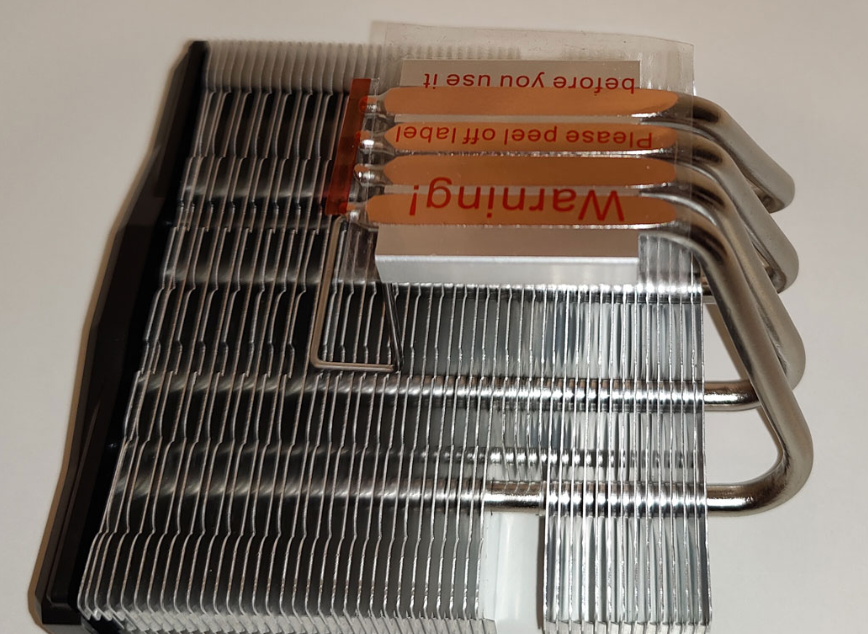

Da ist die Folie:
https://gamezoom.net/artikel/Thermaltake_Toughair_110_Test_Review-47973-1
uuuund ein Installationsvideo :)

@RaptorTP
OKAY :D Die Folie hätte ich runter gemacht ohne zu überlegen. Danke für das Video :)!!

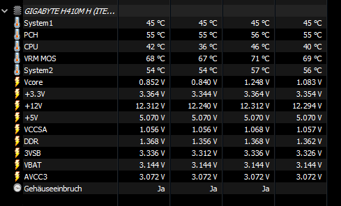

Das ist jetzt ohne Last.. Ich höre nur Musik über Spotify grade und schreibe hier!
Sonst habe ich nichts offen..

Ich kann nur sagen das die AIO läuft und Wasser pumpt und auch warm ist bla.. Wo siehst du da einen Montagefehler?
"Sehen" kann ich natürlich keinen, aber ich kann mir nicht vorstellen, dass eine korrekt sitzende, und auch für diesen Sockel & CPU geeignete Kühlung, die Temperatur(en) so weit hoch gehen lassen kann, dass die CPU runter taktet. Das muss ja selbst der billigste (boxed-) Kühler für ca. 3 Euro schaffen.
Wenn die Wasserkühlung richtig läuft, müsste es doch entweder eine Pumpendrehzahl, oder eine Lüfterdrehzahl an's Board weitergeben können. Als "CPU FAN" (wenn's dort angeschlossen ist), oder sonstwas (kenne mich da nicht aus).
Also wie schon einige "Vorredner" geschrieben haben: Nach einem Kühlungsproblem der CPU schaut's definitv nicht aus.
VRMs sind aber was anderes, und die können tatsächlich überhitzen mit diesem MB.

Drewkev schrieb:
Dass die VRMs überhitzen habt ihr gesehen?
Wie denn, darum geht's doch schon die ganze Zeit? :confused_alt:
Entweder die Kühlung ist für diesen Sockel u Prozessor ungeeignet, weil der Kleinkram um den Sockel nicht ausreichend Luft bekommt. Oder es liegt ein Montagefehler vor. Ersteres wurde ja hier ebenfalls schon geschrieben, und dass der boxed-Kühler da besser wäre als irgendeine unsinnige und billige Wasserkühlung - weil man's haben muss.
Wie soll denn ein Montagefehler zu solch hohen Temperaturen der VRMs führen, wenn die keinerlei Kühlkörper besitzen und durch die AiO kaum Airflow im Sockelbereich vorhanden ist?
Gerade letzteres soll ja mit dem Top-Blower "behoben" werden, nicht weil die CPU zu heiß wird.
Reaktionen: RaptorTP und WeSeeYou
