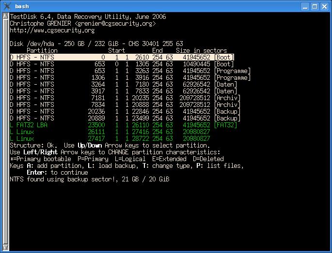

Auf meiner Festplatte hatte ich neben 2 Windows Partionen auch eine Linux Partition. Die Linux Partitionen haben beide den selben Namen gehabt. Unter Gparted wollte ich den Namen verändern und bei Set Label (MSDOS) habe ich einen Fehler gemacht, statt auf Abbrechen habe ich ok gedrückt. und alle Partitionen waren gelöscht.
Zum Aufbau meiner Festplatlte:
Größe 250 GB aufgeteilt in 10 Partitionen:Bootloader auf Diskette
C: Windows XP 5 GB (jeweils die andere mit Bootus versteckt)
C: Windows XP 5 GB
D Programme 20 GB
E: Daten 30 GB
F: Archiv 100 GB
G. Backup 20 GB
H. Fat32 20 GB
Linux 10 GB
Linux Home 10 GB
Linux Swap 500 MB
Ergebnis mit Test Disk Überprüfung:
1. Anayse: No Partition is bootable!

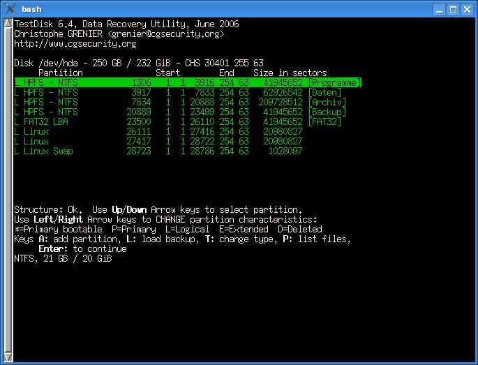

2. Proceed: Bildschirmfoto1.jpg
3. Search: Bildschirmfoto2.jpg
Auf foglende Partitionen konnte ich mit p nicht zugreifen:
erste Partition boot: Meldung -> Cant open NTFS Filesystem ( ist wahrscheinlich eine alte Partition)
Fat32 Partition: Meldung -> No File Found, Filesystem seems damaged
Linux Partiionen: Recompile with progreiserfs library)

Erstes Bild:
Ich möchte alle Partitionen wie auf dem ersten Bild wiederherstellen. Dort wurden 8 von 10 Partitionen gefunden und ihre Größe stimmt auch.
Zweites Bild:
Es fehlen 2 Windows XP System Partitionen. Eine wird bei der Tiefen Suche gefunden. Es ist die 2.te auf dem Bild mit der Größe 5 GB. Die andere wurde nicht gefunden, die war vorher nicht akiv und versteckt. Bei der Tiefen Suche tauchten ältere Partitionen auf (doppelt weil sie verschoben wurden) und die erste ist auch alt (20GB Boot Partition).
Wenn dann möchte ich nur die 2.te Boot Partition haben. Hier werden die Daten mit p richtig angezeigt.
Zu Linux, ja die sind mit ReiserFS formatiert worden.
Ich glaube ich stelle erstmal die Partitionstabelle wieder her. Wie mache ich das richtig? Vorallem in Bezug auf C H S der einzelnen Partitionen? Die Windows Partiton auf * setzen?
Wenn die Wiederherstellung erfolgreich war, hat man keine Probleme mehr zu befürchten was die Partitionstabelle angeht oder sollten die Partitionen neu eingerichtet werden?

Ich gehe jetzt von deinem Post nach der tieferen Suche Search! aus.
https://www.computerbase.de/forum/attachments/bildschirmphoto2-jpg.63968/
Mache jetzt folgendes.
Drucke dir mal dein erstes Bild bei dem alle Partitionen grün gelistet sind aus.
Wenn du auf der zweiten Partition nach der tieferen Suche dein Betriebssystem mit Daten gesehen hast, dann setze es mit dem Links oder Rechtspfeil auf der Tastatur auf Stern für primär aktiv bootfähig.
Setze die anderen Partitionen alle vom ersten Screen die du grün siehst auf L für logisches Laufwerk
Achte genau auf die Werte von den Partitionen, damit du die richtigen wiederherstellst.
Das muß genau identisch sein.
Lasse einfach die anderen Partitionen in Ruhe!
Deine Swap-Partition habe ich auf deinen Screen nicht gesehen.
Vielleicht mußt du mit dem nach unten Pfeil oder der Bildlauftaste scrollen, damit du die auch findest.
