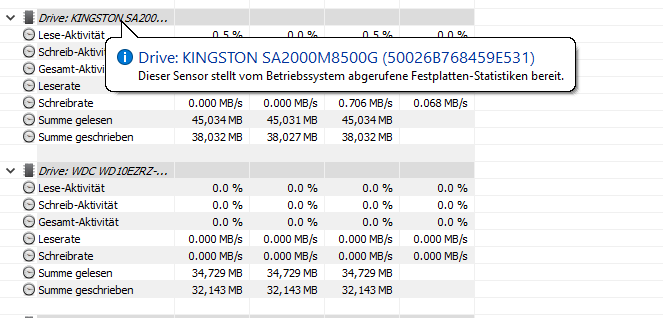

bin ich mit dieser info richtig?

@xbettyxaureliax:
jo. also ne A2000, eigentlich ne brauchbare SSD, da wäre sowas nicht zu erwarten. dann würde ich vermuten dass mit der was nicht stimmt.
das OS mal sauber neu zu installieren schadet aber sicher auch nicht, und sei es nur um auszuschließen dass da irgendwas komplett vermurkst ist.

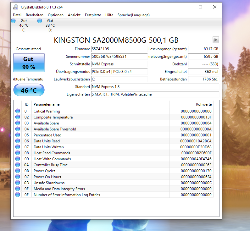

Ach ja, nachdem die SSD offensichtlich ein Teil des Problems ist bitte mal CrystalDiskInfo laden, die SSD scannen und davon einen Screenshot laden.
mache ich sofort. mit dem programm kann ich aber nichts kaputt machen oder? habe schon bei after burner ständig angst xD
