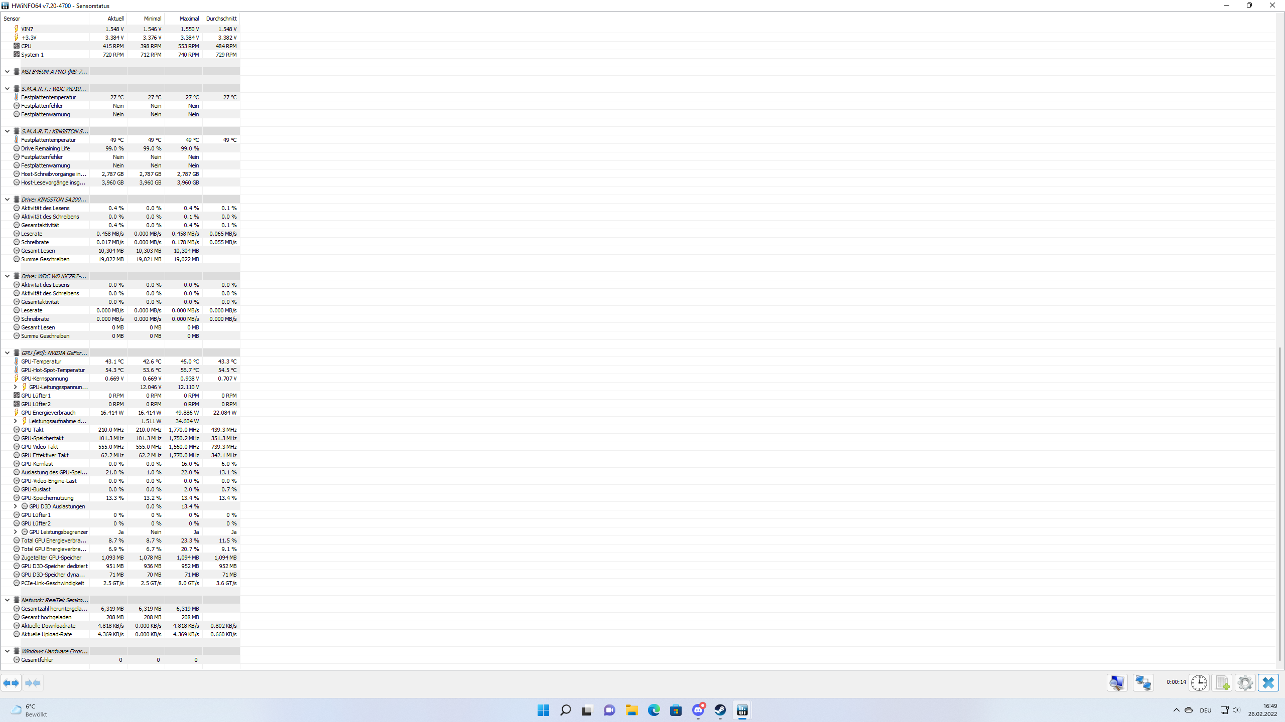

das sind die screenshots, wo er sich ständig neu gestartet hat.
kann man es vllt. dort erkennen, woran es lag?

Grafikkarte und Prozessor langweilen sich laut Screenshots zu Tode. Tausch von Mainboard und Kühler überflüssig.
Neustarts unter Last liegt meist am RAM. Zeig mal Screenshots von CPU-Z Felder Mainboard, Memory und SPD.

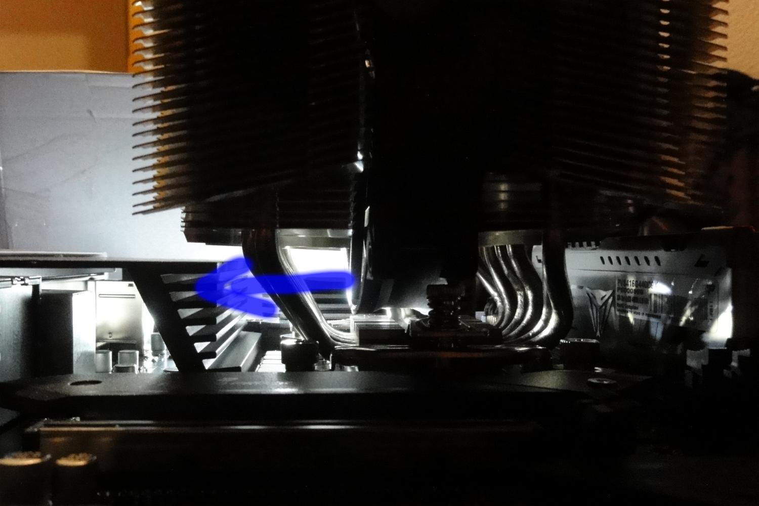

Ich finde leider keine Seitenansicht von dem CPU Kühler aber der 120mm Lüfter scheint unten nicht über zu stehen
also fehlt dort Luftzug. Das macht bei mir tatsächlich ~20°C aus wenn keine Luft in richtig Spannungswandler bläst.

@0ssi falls du das nicht nachgesehen hattest, ihr aktuell vom Hersteller eingebaute Bord hat garkeine Kühlkörper für die VRM. Also ein guter Luftzug darüber kann natürlich helfen, ganz ohne Kühlkörper ist aber auch der nutzen eines Luftzugs darüber Limitiert.
Und wenn man sich die Temperaturen anschaut, dann ist beim fast idlen (Achtung Übertreibung) der Temeperaturrahmen schon recht nahe am Limit. Und die CPU die verbaut wurde kann halt noch mal eben das 4 fache ziehen soweit ich weiß.
