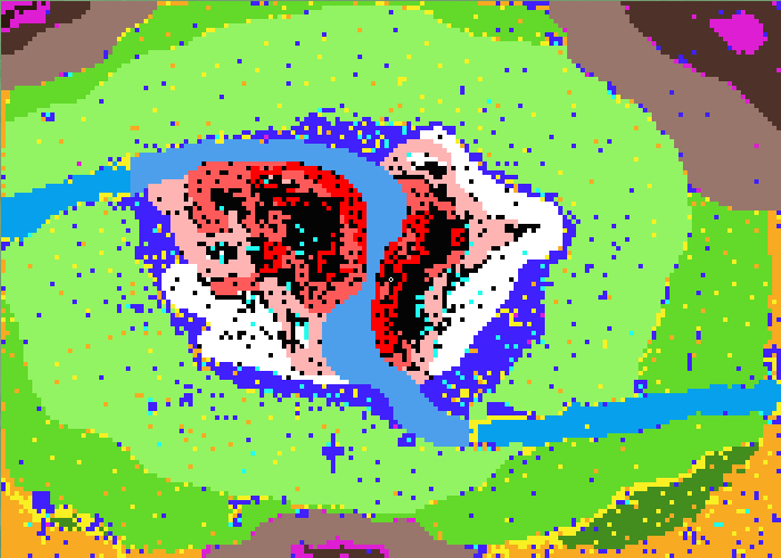

es soll für ein Mouse Coordinates Script sein, das Problem ist, es sollen alle 4-5 Pixel jeweils immer + 1 zählen da ich nicht jeden Pixel brauch, sonnst passt es nicht mit dem Bild dahinter überein,
so ist es jetzt im Übertragenden Sinne
_______________
|1234|5678|9usw.|
ich möchte es dann so angezeigt bekommen
________________________
|1111|2222|3333|4444|5555|
Das Bild wo später dann das Mouse Coordinates Script drüber laufen soll, man sieht das die Karte auf Kästchen aufgebaut ist, und daher nicht jeder Pixel benötigt wird.
